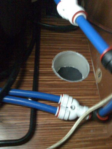

Sono tanti gli accorgimenti per non avere zone fredde dentro la cellula, a parte la coibentazione Sul mio mi sono affidato al noto scienziato italiano Giovanni Battista Venturi. Grazie alle sue teorie ho applicato un piccolo
tubo che guarda nell'aspirazione del Webasto, collegato all'aria esterna con un filtro. L'effetto venturi fa aspirare al Webasto una piccolissima quantità di aria dall'esterno che, aggiungendosi all'aria interna alla cellula, aumenta leggermente la pressione interna rispetto a quella esterna. Quindi dagli spifferi della cabina Ducato del mio camper non entra aria fredda, ma esce aria viziata; niente spifferi e ricambio di aria assicurato. Marco.
Questa è una vera genialata. La sovrapressione effettivamente elimina gli spifferi.
Dovrebbero fare così i costruttori di camper invece di montare lucine inutili.
Vedrò di copiare l'idea
Grazie. Ciao Paolo

Di che diametro hai messo il tubo ?, io ho la trumacombi 6 a gas...ma il principio è lo stesso.

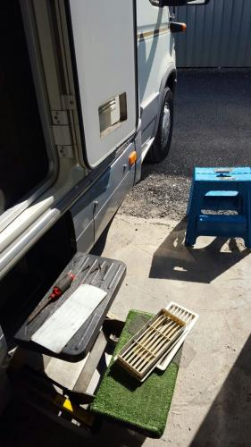

Anche sul mio ho modificato la circolazione aria della Truma
Aspira sia dalla cellula che in gran parte da un FORO fatto nel
pavimento vicino alla stufa.    E' stato chiuso ,quasi totalmente,
il foro nello scalino Laika, eliminando così anche il flusso freddo a
raso pavimento che si generava in origine.
Ovviamente è stato dotato di griglia metallica e retina insetti.esterna
e di serranda scorrevole coibentata per regolarne il flusso.
Anche i tubi acqua sono stai poi isolati termicamente.
Superiormente un filtro purifica 'laria da polvere e un altro lo ho messo pure
dietro la gliglia di ricircolo dalla cellula.
Questi per evitare deposito polvere e lanuggine silla palette della ventola sulla stufa.

Questa modifica sul mio camper l'avevo fatta anni fa... tralasciando il consumo leggermente maggiore del gas, il problema che avevo riscontrato, che é stato il motivo per cui ho rimesso tutto come in origine... è stato che quando utilizzavo il riscaldamento, a volte dai tubi usciva un aria malsana che veniva presa dal di fuori tramite il foro fatto da me... ma devo anche precisare che nei luoghi montani, lontano dallo smog delle città e delle auto, non ho mai avuto problemi di questo tipo... infatti mi era venuta la pazza idea, di fare uno sportellino motorizzato per chiudere o aprire il foro secondo le necessità...
Modificato da damasi il 28/08/2020 alle 08:36:46
24/01/2008 10512
Inserito il 28/08/2020 alle: 09:14:36
In risposta al messaggio di damasi del 28/08/2020 alle 08:23:24
...purtroppo non immetti solo aria fredda. Questa modifica sul mio camper l'avevo fatta anni fa... tralasciando il consumo leggermente maggiore del gas, il problema che avevo riscontrato, che é stato il motivo per cui ho
Anche dal foro o griglia di fabbrica
sia che sia sulla porta o nello scalino
sempre di  aria fredda si tratta e sempre
con possibili inquinanti se si parchegga
in inverno vicino a mezzi in moto o a
generatori a scoppio.
Almeno i miei "fori" hanno un filtro in entrata
e che sostituisco periodicamente.

Immetto aria all'ingresso del webasto in quantità veramente minima.
Ovvio che dopo mezzo secondo e 33 cm di percorso è già calda.
La piccola quantità di aria che immetto in cellula, indispensabile per il riciclo, viene prelevata sul tetto e filtrata.
