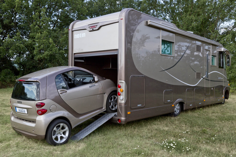

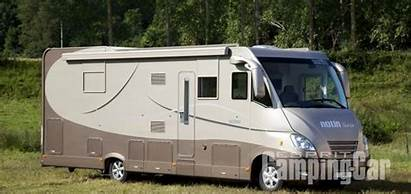

IvanG
IvanG
07/01/2010 3197
Inserito il 29/08/2020 alle: 20:31:01
In risposta al messaggio di Pilly del 29/08/2020 alle 18:25:58
Molto interessante. Il rimedio credo non sia proprio economico... ​​​​​​Alcuni motorhome hanno una tapparella che dicono offra un migliore isolamento dal freddo. Qualcuno ha esperienza diretta?
Il cugino di mio suocero ha un MH Notin con tapparelle alla finestre, dice siano ottime sia in inverno, ma anche in estate (sono usate come oscurante a finestre aperte), beh c'è da dire che il suo MH non è proprio economico ...

24/01/2008 10512
Inserito il 29/08/2020 alle: 20:43:56
In risposta al messaggio di IvanG del 29/08/2020 alle 20:31:01
Gli ultimi Notin al posto delle tapparelle
hanno un pannello che scende dall'alto
rigido e ben più resistente alla effrazione.
Qualcuno conosce il modello di tali finestre ?

Pilly
Pilly
12/05/2006 539
Inserito il 30/08/2020 alle: 13:35:57
In risposta al messaggio di franco49tn del 29/08/2020 alle 20:43:56
Gli ultimi Notin al posto delle tapparelle hanno un pannello che scende dall'alto rigido e ben più resistente alla effrazione. Qualcuno conosce il modello di tali finestre ?
È un brevetto Notin.
È evidenziato sul catalogo tedesco.
Però non riguarda i vetri della cabina guida.
