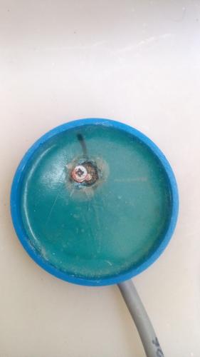

Inserito il 19/11/2023 alle: 21:37:16
Aggiornamento:
- inserita una piccola vite con del rame avvolto sotto la testa, adesso la continuità esiste (vedi foto)
- ricontrollata la continuità tra terminali nella molex e bacchette di acciaio, solo la più corta non ha continuità
- fatto il pieno al serbatoio misurazione corretta dei livelli 25%, 50% e 75%. Il livello massimo di riempimento, corrispondente alla bacchetta più corta, non viene visualizzato. Mi fermo qui ritenendomi soddisfatto, rispetto a prima che non misurava nulla è un buon risultato. Grazie a tutti che mi avete dato buone indicazioni.

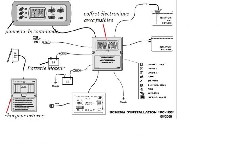

Riprendo l'argomento per il medesimo problema.   Qualche idea?  Grazie
La sonda funziona, vi è continuità con serbatoio pieno su tutte le 3 sonde (1/3 2/3 3/3). Vi è continuità anche tra la sonda e la centralina DS300.
Mettendo in contatto il comune con il 3/3 funziona. Non funziona per il 1/3 e 2/3. I fusibili sono ok.
