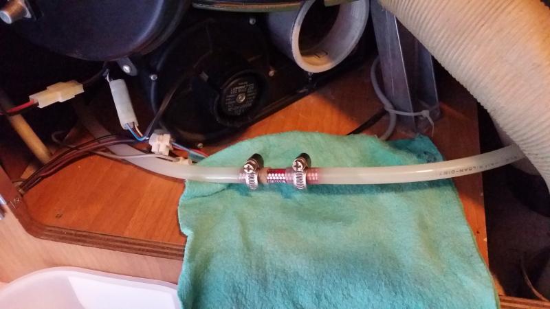

Infatti...appena ho tempo scollego il tutto e cerco di baipassare il tutto, in pratica collegherò i due tubi insieme per vedere se poi il boiler si caricherà normalmente.
Approposito il problema sarà staccare quei tubi dalla valvola, che ormai dopo 20 anni saranno incollati e deformati...mi tocchera scaldarli con un phon per poterli sfilare, che dici ? o c'è un altro modo ?

Prima di sostituirla accertati che il problema sia lei escludendo la valvola, è semplice basta unire i due tubi che vanno alla valvola e provare a far andare la pompa per vedere se ti arriva l'acqua , naturalmente devi attendere
che il circuito ora vuoto si riempia. La sostituzione la puoi fare se non trovi l'originale, con la Elasi in uso oggi reperibile nel circuito ricambi Truma, dovrai pero adeguare i raccordi tubo in quanto sono differenti, in oltre non ti servono più le connessioni elettriche la valvola e meccanica,  ciaoo. NB se fai delle prove ricordati sempre poi di svuotare, per evitare danni da ghiaccio

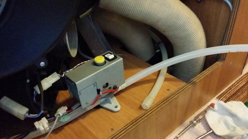

Aggiornamento... Ho smontato la valvola, ho provato a unire i due tubi... Ma niente da fare, tutti come prima, l'acqua verso il boiler non va.
Quindi la valvola elasi è buona.

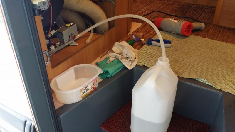

La valvola elasi funziona bene.. Il problema è in quel tubo scollegato che si vede in foto.
Forse con queste foto si rende meglio l'idea.
(In un mondo dove tutto è verità ed ogni verità è illusione,......l'unica certezza è il dubbio!!)
13/09/2006 5866
Inserito il 20/02/2018 alle: 12:58:58
Il tubo scollegato dovrebbe essere quello che va al boiler, se è lui li c'è solo un gomito sul serbatoio più il tubo , se è lui prova a soffiarci dentro a rubinetti calda aperti, se non riesci allora devi smontare il gomito sul boiler e vedere se  per caso c'è un intaso ( calcare?), oppure con un filo di ferro sottile infilato a mo di scovolino nel tentavo di liberare l'intaso , ciaoo.

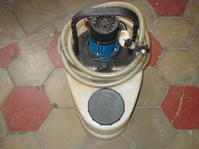

dipende da come hai fatto il trattamento , quanto citrico hai usato e via di seguito , un corretto e affidabile trattamento per eliminare il calcare nel boiler si fa solo con l'attrezzatura che vedi in foto o una analoga , tutti gli altri sistemi di fortuna sono solo palliativi ed in particolare quando la miscela disincrostante non circola nel boiler
tra l'altro quando lo spessore di calcare abbonda con il citrico si fa poco e ci vorrebbe parecchio tempo anche con miscela in movimento pur ripristinandola quando esaurisce , noi per la disincrostazione utilizziamo acidi specifici inibiti in base alla tipologia di ferro o inox del boiler o dello scambiatore e per l'inox utilizziamo acido inibito per inox e in base alla reazione schiumogena che si crea allo scioglimento del calcare ci regoliamo con il dosaggio successivo , alcuni disincrostanti specifici sono anche a virazione di colore e quando il colore inizia a virare è il momento di ripristinare oppure di smettere
mario

come ti dicevo prima se la miscela disincrostante non circola farai solo un lavoro provvisorio che durerà poco , il citrico è un buon disincrostante poco aggressivo ma se rimane fermo dopo poco tempo si esaurisce e se non circola non saprai mai quando si esaurisce e quando ripristinarlo , tuttavia e sempre meglio di niente ma non aspettarti una disincrostazione completa e definitiva , mi pare che con il citrico ne hai avuto esperienza diretta
quella attrezzatura in foto è un semplice fusto con una pompa e invertitore di flusso , costa relativamente poco e per piccoli boiler e piccoli scambiatori è l'ideale , va benissimo anche per i camperisti appassionati con il fai da tè , sono circa 200/230 euro ma a mio parere sarebbero ben spesi , è pur vero che una disincrostazione in fai da tè non si fa tutti gli anni ma se la prendete ne sarete soddisfatti e volendo potrete usarla anche su camper di amici con eccellenti risultati

valuta le tue capacità ma ti assicuro che usare quella pompa e per quel poco che devi disincrostare non serve una qualifica ne una laurea ma è più semplice di quanto immagini e a volte è più complicato svuotare una cassetta wc
tieni presente che in quel filmato stanno lavando l'interno di un boiler da 500 lt con una adeguata pompa e adeguato disincrostante a base muriatica inibita e in quel caso serve esperienza e qualifica , nel tuo caso è un boiler da 10/12 lt e le precauzioni sono decisamente inferiori se non quasi inesistenti vincolate solo dalla tipologia del disincrostante in utilizzo
