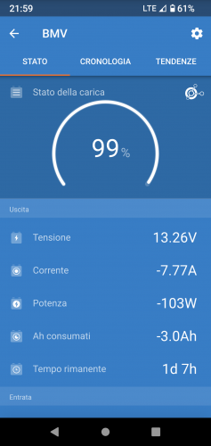

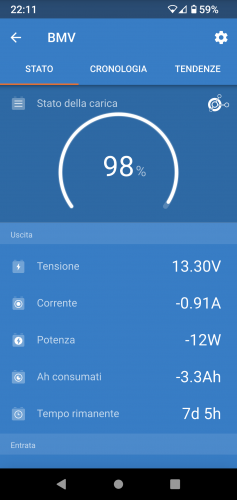

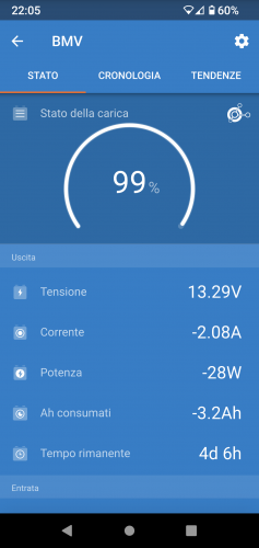

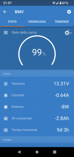

Inserito il 12/05/2023 alle: 22:39:39
I consumi sono più bassi di quanto stiamo scrivendo e il picco per l'accensione (che non ho cronometrato) sarà sui 30 secondi.
Allego screenshoot ma posso dire che, considerato il consumo base dell'illuminazione di 8W/0,64A:
- Accensione 95W/7,13A
- Piena potenza e ventilazione (ventilazione sostenuta e colpi pompa alla massima frequenza) 20W/1,44A
- Minima potenza e ventilazione (ventilazione appena percettibile e colpi pompa lentissimi) 4W/0,27A
- Spegnimento 83W/6,25A
Mi pare siano estremamente bassi
Modificato da MarcoV2 il 12/05/2023 alle 22:46:42
Inserito il 12/05/2023 alle: 23:40:56
In risposta al messaggio di MarcoV2 del 12/05/2023 alle 22:39:39
I consumi sono più bassi di quanto stiamo scrivendo e il picco per l'accensione (che non ho cronometrato) sarà sui 30 secondi. Allego screenshoot ma posso dire che, considerato il consumo base dell'illuminazione di 8W/0,64A:
- Accensione 95W/7,13A - Piena potenza e ventilazione (ventilazione sostenuta e colpi pompa alla massima frequenza) 20W/1,44A - Minima potenza e ventilazione (ventilazione appena percettibile e colpi pompa lentissimi) 4W/0,27A - Spegnimento 83W/6,25A Mi pare siano estremamente bassi
Grazie, veramente preciso e circostanziato, così si ha una idea chiara e reale. yes
