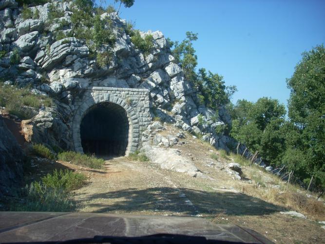

Beh.. Non è che ci vado leggero in vacanza!
Spesso mi trovo in condizioni disagevoli come qua, che non sapendo cosa fare, ho camminato sulla ex ferrata del treno per svariate ore prima di trovare il modo di rientrare in strada
