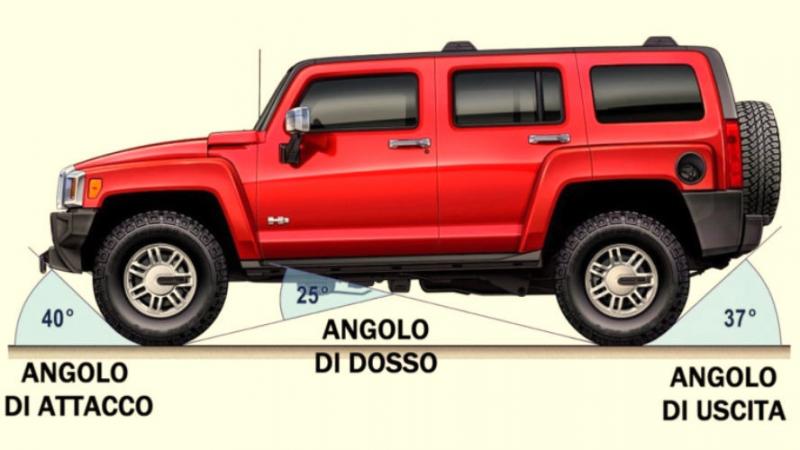

torno sulle mie parole: servono si angoli importantii, ma poi andremmo a fare twist o off-road pesante con una cellula sopra? quell'altezza da terra serve? un daily normale comunque fa un guado importante e si pianta nella neve fresca oltre i 40cm:ci andremmo? gomme tassellate e mezzi di oltre 20anni: io non riuscirei a sopportare il continuo rumore di fondo dei trasferimenti..

Ecco, è emerso un altro aspetto per scegliere un camper 4x4, le dimensioni compatte migliorano gli angoli caratteristici a parità di tipologia delle sospensioni, restando su telaio scatolato.
Un Ducato 599 con passo 405 tocca sotto molto prima di un Ducato 541 con passo 320, quindi le dimensioni compatte aiutano molto nell'off-road.
Ecco cosa possiamo trovare in rete cercando gli "angoli caratteristici" di un mezzo.
Questa immagine non basta in un camper, noi abbiamo mezzi pesanti e alti, manca l'angolo più importante di tutti, quello di "ribaltamento laterale".
Se non affronto una salita, rimango sospeso in un dosso o non esco da una buca, significa che ho superato questi valori illustrati nella foto, forse comincio a imprecare e mi serve un trattore, ma se supero l'angolo di ribaltamento laterale le conseguenze sono catastrofiche e quasi sicuramente ci si fa male.
Mezzi troppo alti, adatti ad improbabili guadi, espongono al rischio laterale, qundi la scelta del mezzo deve essere fatta con prudenza.
Marco.

È il primo 3D che affronta i 4x4. Se all'epoca avessimo fatto lo stesso per i furgonati, forse avrebbero venduto qualche camper in meno dove la porta del bagno non si apre per un solo centimetro perchè sbatte nel frigo
e in tanti avrebbero preteso coibentazioni migliori. In realtà Wingamm già da tempo propone un piccolo camper monoscocca 4x4 su WV. La proposta è ottima, il camper è piccolo, di elevata qualità per via della monoscocca, ben rifinito, con pesi contenuti... costa un bel po' per vari motivi, quindi tanto vale aggiungere anche il 4x4 e realizzare un mezzo con una motricità nettamente superiore agli altri camper, compreso Wingamm stessa. Posso notare che le proposte 4x4 sono tutte su camper molto compatti, credo sia dovuto ai pesi e alla necessità di avere più possibilità nello sconnesso, camper più corto vuol dire passo minore e angolo di dosso migliore, questo se si vuol restare sui furgoni 4x4 senza dover passare a meccaniche su telaio a C più performanti, ma con pesi e costi ben diversi. Mi sembra che Gulliver offra il 4x4 su Dangel da sempre, ne avevo adocchiato uno nel 2013 già allora usato di 3 anni. Ecco, è emerso un altro aspetto per scegliere un camper 4x4, le dimensioni compatte migliorano gli angoli caratteristici a parità di tipologia delle sospensioni, restando su telaio scatolato. Un Ducato 599 con passo 405 tocca sotto molto prima di un Ducato 541 con passo 320, quindi le dimensioni compatte aiutano molto nell'off-road. Ecco cosa possiamo trovare in rete cercando gli angoli caratteristici di un mezzo. Questa immagine non basta in un camper, noi abbiamo mezzi pesanti e alti, manca l'angolo più importante di tutti, quello di ribaltamento laterale. Se non affronto una salita, rimango sospeso in un dosso o non esco da una buca, significa che ho superato questi valori illustrati nella foto, forse comincio a imprecare e mi serve un trattore, ma se supero l'angolo di ribaltamento laterale le conseguenze sono catastrofiche e quasi sicuramente ci si fa male. Mezzi troppo alti, adatti ad improbabili guadi, espongono al rischio laterale, qundi la scelta del mezzo deve essere fatta con prudenza. Marco.
Certo... l'altezza da terra offre un baricentro minore.
Questo non significa che un mezzo più basso possa fare di meglio però.
Li contano come sono distribuiti i pesi all'interno
Se ho un bel carico interno basso che fa da zavorra la cosa mi aiuta.
Ecco come mai quando prendi un mezzo recente trovi una tecnica studiata da ing che sottopongono la "prova dell'alce" il mezzo Questo passa ai requisiti di vendita alla voce "certificata" come quando si fa il Crash Test per capirci.
Per ovvi motivi economici, un allestitore generico non lo può fare. Si limiterà a gestire i pesi con molta bravura. Poi si ferma li-
