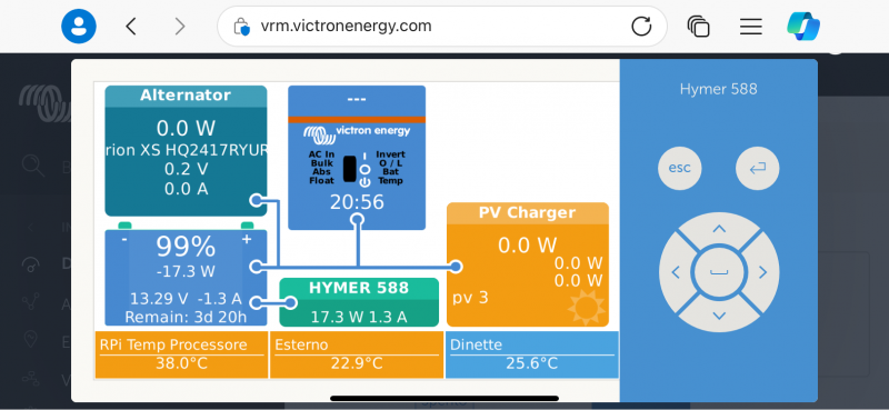

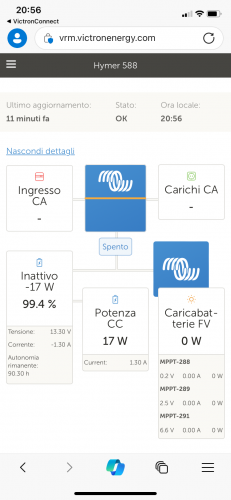

No Salvatore, come ti ho detto puoi fare la stessa cosa con un Raspberry, ti ho fatto due screenshot in questo momento dal mio cellulare, questa la situazione del mio impianto attualmente:
Come vedi, è uguale al Cerbo e da casa puoi tranquillamente controllare ed intervenire, puoi collegarci sonde di temperatura, come ho fatto io, relè e sonde per controllare il livello dell'acqua, è veramente notevole essendo un sistema aperto.

Se si desidera gestire tutto tramite un monitor touch bisogna necessariamente acquistare il Cerbo gx e relativo monitor. No Salvatore, come ti ho detto puoi fare la stessa cosa con un Raspberry, ti ho fatto due screenshot
in questo momento dal mio cellulare, questa la situazione del mio impianto attualmente: Come vedi, è uguale al Cerbo e da casa puoi tranquillamente controllare ed intervenire, puoi collegarci sonde di temperatura, come ho fatto io, relè e sonde per controllare il livello dell'acqua, è veramente notevole essendo un sistema aperto. Saluti.

Ciao Salvatore, intanto ribadisco che quello che ho fatto io è semplice ed alla portata di quasi tutti quelli che abbiano un minimo, ma proprio un minimo di passione e manualità.
Quello che mi sorprende è che stiamo dialogando quasi solo io e te..., l'autore del tread non si è più sentito..., succede sovente e questo non è molto corretto, ci tengo a dirlo perchè ci si spende in consigli, foto link e poi non ti arriva neanche un grazie...
Non mi si venga a dire che è perchè pensava di trovare semplicemente qualcun'altro che avendo lo stesso mezzo e centralina, sostituendo qualche collegamento, facesse il miracolo...
Non ho utilizzato sonde per il livello dell'acqua perchè non mi servono..., quelle attuali vanno benissimo quindi non vedo l'utilità di cambiare sistema solo per smanettare, anche se a me piace...
Per quanto riguarda la temperatura ho utilizzato delle economicissime sonde DS18B20, ne puoi acquistare 5 a 12 euro su amazon o a questo link
1M cable DS18B20 Digital stainless steel temperature sensor/sensor, waterproof (az-delivery.de)
Io utilizzo praticamente tutto materiale Victron, a parte la centralina originale, l'ultimo apparato che ho installato è il nuovo Orion XS, semplicissimo e pratico che ho ridotto a 30 A di carica.
Poi ho due impianti solari, uno da 400 Watt comandato da un MPPT Victron 100/50, uno da 150 Watt, Victron 100/20 e poi un impiantino per la batteria motore da 75/100 Watt con Victron 75/10.
Quando serve..., carico la batteria, LiFePo4 da 150 Ah, con il CB Victron Blue Smart IP22, questo perchè pur avendo un bel impianto solare il camper è al coperto..., ho ovviato a questo installando sulla tettoia altri due impianti solari, uno da 400 Watt, l'altro da 250 Watt, comandati sempre da MPPT Victron 100/30 e 100/20 collegati a due LiFePo4 sempre autocostruite, una da 100 Ah ed una da 120 Ah con un altro sistema Raspberry Cerbo, anche questo posso controllarlo da casa sul cellulare perchè sul camper c'è un modem/router WiFi sempre acceso che mi permette di vedere anche la telecamera di sorveglianza al rimessaggio.
L'impianto al rimessaggio è quello che mi permette di non scaricare la batteria di servizio, l'ho collegato al camper quando sono fermo, il tutto con impianti con magnetotermici in continua sia sul camper che al rimessaggio.
Detta cosi sembra difficile... ma non lo è!
Il mio utilizzo del "Cerbo" è minimale perchè non ho altre esigenze, un mio vicino di rimessaggio, che ha un mezzo anzianotto, ha intenzione di collegarci sia una serie di relè, anche qui molto semplice, trovi i tutorial in rete e appunto, le sonde per i serbatoi acqua.
Per rispondere alla tua ultima domanda ti dico che, anche se non sembra..., non è che abbia stravolto l'impianto originale del camper installando la LiFePo4 e i vari apparati Victron...
I cavi sono quelli originali, da 16 mm2, ho ridotto la carica dell'Orion a 30A invece che a 50A perchè trovo che la batteria, in questo modo, sia meno stressata, per far funzionare il CB Victron, invece dell'originale Schaudt, ho semplicemente tolto un fusibile da 20 A che c'è sulla centralina, il tutto naturalmente è settato per la carica ottimale delle LiFePo4.
