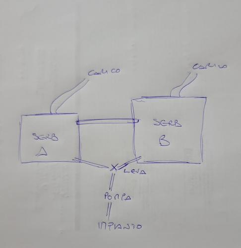

Ciao Giò, a mio avviso concordo che i due serbatoi siano comunicanti, ma non grazie alla leva, bensì indipendentemente da essa.
la mia interpretazione della cosa è la seguente
I due serbatoi sono in comunicazione (condotto in alto). Qualunque riempio, si riempiono entrambi MA
- se riempio da quello più alto - il B -  (o più IN alto - bisognerebbe vederli), si riempie prima quello col bocchettone basso e finchè la guarnizione tiene, continua a riempire anche A fino a trabocco di questo
- se la guarnizione non tiene più, trafila e addirittura se tolgo il tappo sputa violentemente acqua fino al pareggiamento del livello dei due vasi comunicanti.
Questo spiega come mai, dopo aver riempito A (che pare essere il primo che solitamente riempie), chiude il tappo, passa a B e ci mette "solo" altri 15-20 lt e spiega come mai non se ne sia mai accorto: la guarnizione teneva. Di conseguenza a questo, chiedo di confermare anche se è vero che per riempire il 1 serbatoio ci mette una vita (perchè in realtà non appena l'acqua raggiunge il condotto in alto, inizia a caricare anche l'altro).
Per essere certi di quello che dico, la prova da fare dovrebbe essere: riempire A; NON mettere il tappo; immettere acqua in B. Se ho ragione, non appena immetto acqua in B, dovrei vedere fuoriuscirne altrettanta da A.
In merito alla leva, questa sarà sicuramente collegata a 2 tubi provenienti dal basso di entrambi i serbatoi, ma, attenzione, nella prima fase di scarico, ovvero fino a quando il livello dell'acqua supera il condotto di comunicazione in alto, io prelevo da ENTRAMBI i serbatoi. POi prelevo solo da quello al quale la leva collega la pompa.
Prima di dare la mia idea di soluzione, chiedo all'autore di confutare la mia tesi.

A questo punto, i due serbatoi sono collegati, e ovviamente , quello più in alto , scarica in quello più in basso senza mai riempirsi
BIsogna vedere come il genio che ha fatto il lavoro lì ha collegati, magari basta mettete una valvola di non ritorno
