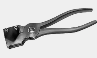

Facciamo un riassunto del sistema :
Per tagliare occorre la sua forbice specifica
con lama triangolare con punta che entra per prima

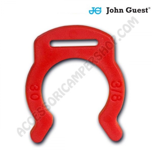

Per evitare lo sfilamento o perdite e in aspirazione entrata bolle aria ,
si usano le clips di bloccaggio (sul mio montate circa 50)
Se esistono queste cose originali , si dovrebbero usare e solo in tal modo
non si avrebbero problemi o perdite.
Che poi in fase di costruzione per risparmio o fretta non si applichino non
vuole dire che sia la migliore soluzione.

Facciamo un riassunto del sistema : Per tagliare occorre la sua forbice specifica con lama triangolare con punta che entra per prima Per rinforzare internamente (ma nessuno li usa ) ci sono le bussole di rinforzo in ottone
Per evitare lo sfilamento o perdite e in aspirazione entrata bolle aria , si usano le clips di bloccaggio (sul mio montate circa 50) Se esistono queste cose originali , si dovrebbero usare e solo in tal modo non si avrebbero problemi o perdite. Che poi in fase di costruzione per risparmio o fretta non si applichino non vuole dire che sia la migliore soluzione.
Clip di bloccaggio regolarmente montate
