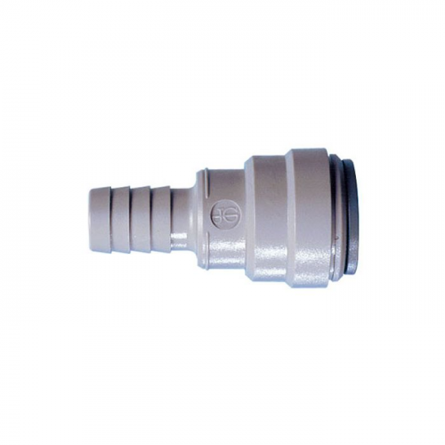

Ciao a tutti,
volevo fare una domanda più per curiosità che bisogno: nel caso uno voglia cambiare tutti i raccordi dell'impianto idraulico o solo qualcuno, puo' mantenere  le tubazioni John Guest da 12mm?
In poche parole, esistono dei raccordi normali da utilizzare sul quel diametro e tipo di tubi?
Mi viene in mente il raccordo gas con tubetto conico ma che ho usato su tubo di ferro.
Un tubo retinato dove si infila il tubo JG e si stringe con fascetta ma non so quanto tenga.
Grazie,
Renzo.

sono tubi rigidi, secondo me si fa molto prima a sfilarli e sostituire con tubo retinato, almeno dove si riesce. Esistono dei raccordi JG di transizione che si innestano sul tubo rigido e dall altro lato hanno il portagomma, ma possono sempre perdere come qualsiasi JG.
Ciao Tommaso,
il pezzo che hai messo è sempre un JG col suo meccanismo ad OR e graffette.
Io ero curioso di sapere se si potevano adoperare i tubi rigidi ma senza gli attacchi rapidi JG.
Probabilmente come dici, il gioco non vale la candela, ed è meglio sostituire tutto il tubo ottenendo una cosa non "arrangiata".
Renzo.

Ciao Tommaso, il pezzo che hai messo è sempre un JG col suo meccanismo ad OR e graffette. Io ero curioso di sapere se si potevano adoperare i tubi rigidi ma senza gli attacchi rapidi JG. Probabilmente come dici, il gioco non vale la candela, ed è meglio sostituire tutto il tubo ottenendo una cosa non arrangiata. Renzo.
puo esere che esista qualche tipo  di raccordo a ghiera in plastica o ottone, tipo quelli che si usano sui tubi di politene da interrare, ma ovviamente piu piccoli, ma dipende se si trova qualcosa con il diametro giusto per quel  tubo. Non vorrei che si fa un gran lavoro per poi trovarsi peggio di prima.
