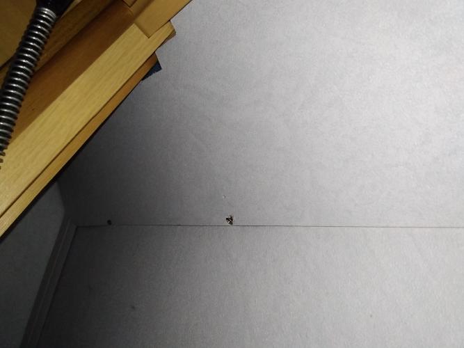

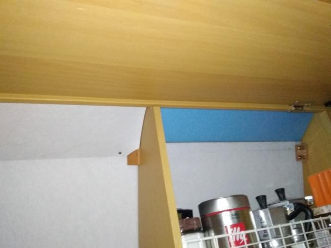

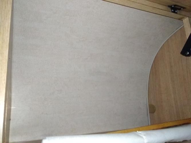

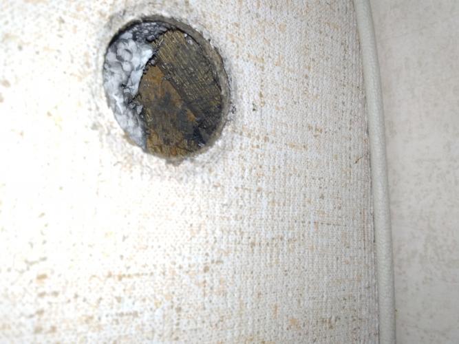

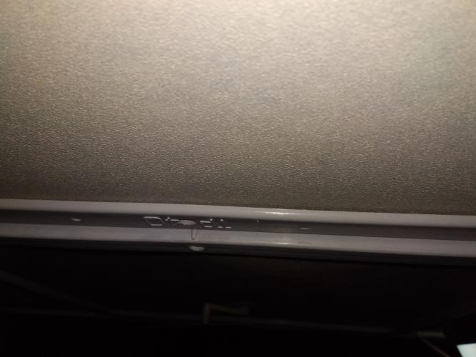

Particolare dell isolamte Diretta mente posato sull alluminio senza nessuno strato di legno intermedio dell arca

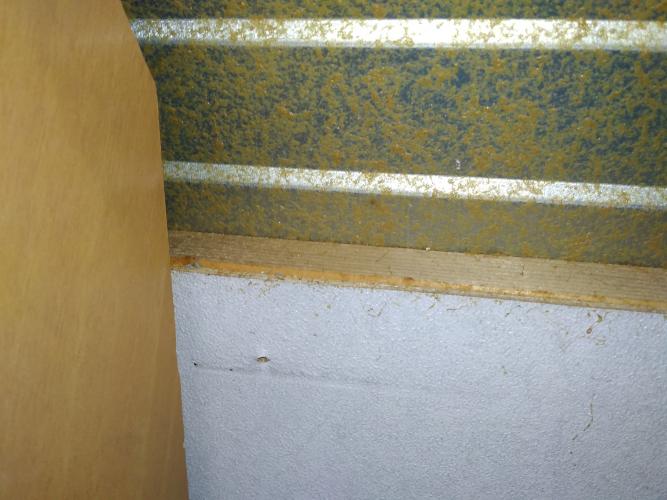

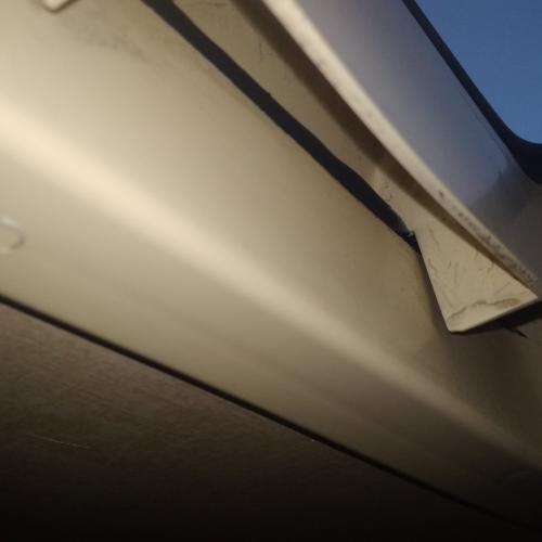

Stessa zona angolo tra parete posteriore e soffitto dell adriatik,si vede lo strato di compensato tra l alluminio esterno e l.isolante
(Tralasciando poi la totale assenza di viti a vista,di spigoli vivi e di spazi tra gli assemblaggi,cose ben visibili sulle foto dell arca invece)

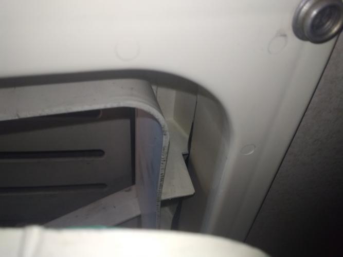

particolare oblo tf 40 e tetto da 5 a 8 mm piu sottile su arca e oblo tf 40 con tetto piu spesso su adriatik...si nota che il controtelaio dove c'è la retina, nel tetto piu sottile sporge dal soffitto,memtre nel tetto piu spesso risulta incassato all interno del soffitto ( sull arca ho visto che non c'è nemmeno il terostat sugki oblo ma solo sigillante poliuretanico,anche all interno)

Ciao, che io sappia, in tutti i camper, la parete è costituita da foglio di alluminio esterno, isolante e foglio di masonite interno, null altro. Anche nel mio attuale è così.
Il vantaggio dell alluminio lscio rispetto a quello a buccia d arancia è evidete, perchè se rovini o ammacchi o tagli la parete, su quello liscio si stucca e si rivernicia, su quello a bccia di arancia non è così semplice.
Poi di solito l alluminio a buccia di arancia è di pochissimi decimi, quello liscio molto piu grosso.
L Arca è molto piu grande, e quindi per quello che lo senti meno caldo senza riscaldamento mentre nell Adria anche solo la vostra presenza poteva creare un certo calore.
Tu non vai quasi mai sottozero, e quindi non hai problemi di gelo, ma se va sottozero in ogni caso la stufa devestare accesa H24 pe evitare il congelamento dell acqua, ma piu che nel serbatoio, che dato il volume, gela solo molto sottozero, il problema è i tubi che si congelano subito, i rubinett che s spaccano e eventualmenet il boiler. Ma visto chesiete sempre a bordo, vi accorgete prima se sta andando sottozero eaccendete la stufa. Però li dove siete voi peso che sia quasi impossibile a meno di non sailire sulle vette alte, ma li ci si puo salire in estate a cercare il fresco.
