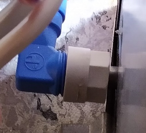

La questione si è evoluta e poi l'ho risolta. Che ci fosse un problema sull'ingresso dell'acqua nel boiler il mitico Mario l'aveva già subodorato. Difatti di stava staccando proprio il tubicino che immette acqua nel boiler. Questa sera la pompa, in maniera inquietante, si attaccava senza che io azionassi i miscelatori. C'era un'evidente calo di pressione nell'impianto. Contemporaneamente il camper ha iniziato a gocciolare acqua. Guardo la caldaia Alde e voilà... Tubicino lento. L'ho solo spinto e inserito nuovamente, sperando di avere fatto la cosa giusta. I problemi si sono interrotti (perdita di acqua, avvio autonomo e intermittenza della pompa). Magari inserisco foto all'innesto sul quale ho operato, solo per capire se ho fatto bene... Non mi sembrava si dovesse avvitare, ma solo pigiare... Infatti ho sentito un "tac" come se l'innesto fosse tornato in sede...
Ecco l'innesto che ho spinto verso la caldaia sentendo il "tac"

nel boiler. Questa sera la pompa, in maniera inquietante, si attaccava senza che io azionassi i miscelatori. C'era un'evidente calo di pressione nell'impianto. Contemporaneamente il camper ha iniziato a gocciolare acqua. Guardo la caldaia Alde e voilà... Tubicino lento. L'ho solo spinto e inserito nuovamente, sperando di avere fatto la cosa giusta. I problemi si sono interrotti (perdita di acqua, avvio autonomo e intermittenza della pompa). Magari inserisco foto all'innesto sul quale ho operato, solo per capire se ho fatto bene... Non mi sembrava si dovesse avvitare, ma solo pigiare... Infatti ho sentito un tac come se l'innesto fosse tornato in sede... Ecco l'innesto che ho spinto verso la caldaia sentendo il tac
Parlo solo per intuizione, quel raccordo con dado esagonale sembrerebbe un raccordo a srringere e non ad innesto, quindi il "tac" che hai sentito pressandolo potrebbe non essere la soluzione definitiva.
Io sviterei quel raccordo e verificherei che sia tutto come deve essere.
Aspetta qualcuno che confermi o smentisca la mia ipotesi.
Non mi torna comunque l'intermittenza della pompa causata da un raccordo lento...

La prima cosa che ho fatto e stato verificare che il dado fosse serrato... Era stretto... Credo che il dado si debba serrare al componente blu in foto...

Carlo , confermo e condivido il suggerimento ti camperistadoc , ti consiglio di svuotare il boiler poi scollegare quel raccordo svitando la ghiera lato stufa poi tirare il raccordo verso di tè , con raccordo sfilato
il dado deve o meglio dovrebbe rimanere sull'attacco del boiler ,  quindi controlla bene se il sistema di tenuta con guarnizione e parte conica siano in ordine , ti consiglio di controllare perchè potrebbe nuovamente sfilarsi di suo mario
Mario, quindi svito il dado. Il blu si stacca dal dado e il dado deve rimanere attacco al boiler. Ho capito bene? Praticamente il dado, una volta svitato, dovrebbe girare liberamente sul tubicino metallico che spunta dal boiler?
Carlo
11/01/2007 37504
Inserito il 26/07/2021 alle: 19:43:12
si Carlo esatto , svitato il dado e sfilato il raccordo blu il dado deve o dovrebbe rimanere sul tubicino del boiler , quando avrai sfilato il raccordo blu se riesci posta una foto almeno capisco meglio il sistema di tenuta tra raccordo blu e tubicino sul boiler adottato da Alde

si Carlo esatto , svitato il dado e sfilato il raccordo blu il dado deve o dovrebbe rimanere sul tubicino del boiler , quando avrai sfilato il raccordo blu se riesci posta una foto almeno capisco meglio il sistema di tenuta tra raccordo blu e tubicino sul boiler adottato da Alde  mario
Ok Mario, capitosmiley
Io ipotizzo un'ogiva. Non ho nessuna informazione che mi fa dire questo, ma è solo puro azzardoblush
Ovviamente appena ci metterò le mani farò delle foto alla componentistica

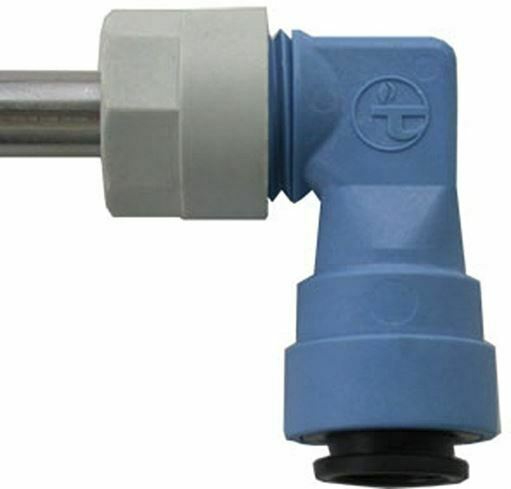

Attacco rapido caldaia Alde?
https://www.reimo.com/it/access...

Ok Mario, capito Io ipotizzo un'ogiva. Non ho nessuna informazione che mi fa dire questo, ma è solo puro azzardo Ovviamente appena ci metterò le mani farò delle foto alla componentistica
personalmente presumo sia una tenuta con apposita specifica guarnizione elastomerica conica lato dado  ,  il dado avvitandosi comprime la guarnizione sullo stesso dado e sul tubicino della stufa , se così fosse direi che basterebbe sostituire solo la guarnizione di tenuta

Inserito il 27/07/2021 alle: 17:42:35
Pochi misteri tanta certezza.
https://www.ebay.it/itm/1145279...

Nella foto che ha postato l'utente non si vede che è un raccordo rapido ad innesto, ha parlato di avere toccato il tubicino, forse non sa che è un raccordo rapido ed il tubo potrebbe essere semplicemente uscito dal raccordo e lo ha semplicemente reinserito.
La prima foto che ho postato era poco nitida, se qualcuno non conosce quel tipo di raccordo poteva non capire, nella seconda è evidente, per quello l'ho aggiunta.
