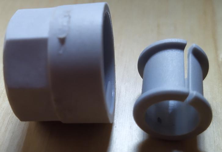

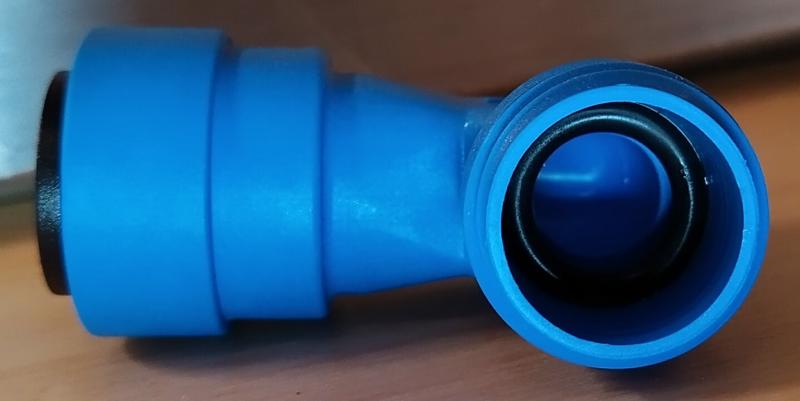

Inserito il 04/08/2021 alle: 15:51:14
In risposta al messaggio di ecostar del 26/07/2021 alle 19:43:12
si Carlo esatto , svitato il dado e sfilato il raccordo blu il dado deve o dovrebbe rimanere sul tubicino del boiler , quando avrai sfilato il raccordo blu se riesci posta una foto almeno capisco meglio il sistema di tenuta tra raccordo blu e tubicino sul boiler adottato da Alde  mario
Eccomi con alcune foto
Il bussolotto con il taglio è all'interno del dado. Una estremità consente l'ingresso del tubicino dell'Alde e l'altra estremità batte sull'o-ring del raccordo blu, ecco l'interno del raccordo con la guarnizione
Stringendo il dado, immagino, si va a "strozzare" il tubicino metallico dell'Alde. ​​​​​Non mi sembra ci siano anomalie, quindi ho ricomposto il tutto. Devo ancora fare la prova di tenuta. Su cosa sia successo non saprei esprimermi. Come se l'utilizzo e il vibrare abbia lentamente fatto sfuggire il raccordo dal tubicino...

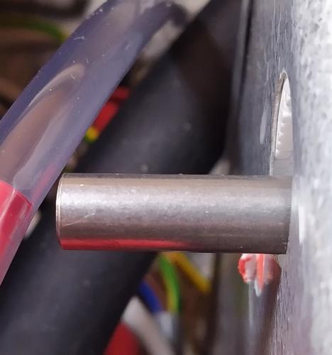

Sbaglierò, ma il tubo metallico avrà un collarino che è quello che va a contatto con l' oring, il collare tagliato servirà a permettere l'infilaggio della ghiera aumentandone il diametro per far fare alla stessa la battuta, se è così, la tenuta è frontale.
Ci vorrebbe la foto del tubicino.

Inserito il 04/08/2021 alle: 20:50:26
In risposta al messaggio di enzov1100 del 04/08/2021 alle 17:02:56
Sbaglierò, ma il tubo metallico avrà un collarino che è quello che va a contatto con l' oring, il collare tagliato servirà a permettere l'infilaggio della ghiera aumentandone il diametro per far fare alla stessa la battuta, se è così, la tenuta è frontale. Ci vorrebbe la foto del tubicino.
Toccando il tubicino con la mano mi è sembrato un semplicissimo tubo liscio senza nessun collare...

Inserito il 04/08/2021 alle: 22:56:29
In risposta al messaggio di fd3x del 04/08/2021 alle 15:51:14
Eccomi con alcune foto Il bussolotto con il taglio è all'interno del dado. Una estremità consente l'ingresso del tubicino dell'Alde e l'altra estremità batte sull'o-ring del raccordo blu, ecco l'interno del raccordo con
la guarnizione Stringendo il dado, immagino, si va a strozzare il tubicino metallico dell'Alde. ​​​​​Non mi sembra ci siano anomalie, quindi ho ricomposto il tutto. Devo ancora fare la prova di tenuta. Su cosa sia successo non saprei esprimermi. Come se l'utilizzo e il vibrare abbia lentamente fatto sfuggire il raccordo dal tubicino... OTMario ti saluta tanto Gianluigi (Clint)
Bene, abbiamo visto come lavora quel raccordo a stringere...
Controlla che non ci siano rigature o sporcizia sui tubi, sia dell alde che dell'impianto, pulisci i tubi dove vanno innestati i raccordi e metti un po di vaselina sugli oring,  rimonta il tutto, vedrai che sei a posto.

Inserito il 05/08/2021 alle: 09:16:15
In risposta al messaggio di fd3x del 04/08/2021 alle 20:50:26
Se il tubo è liscio, allora è come avevi pensato tu, alla fine è come fosse una ogiva che si stringe sul tubo e che premendo sull'oring lo schiaccia sul tubo.

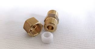

Inserito il 06/08/2021 alle: 01:44:05
Giovani, qui c'è solo da imparare.
Allora innanzitutto ecco la foto del tubicino della mia Alde
1628173520850~2.jpgQuella postata precedentemente era presa da Google. Si osserva una superficie liscia, no collare o asperità.
Ma la cosa pazzesca è un'altra. L'o-ring dei due raccordi (caldo e freddo) erano inseriti in posizione errata. Ecco perché tendevano a scollegarsi dal tubicino. Da non credere. La ditta, che ha montato la mia Alde, ha clamorosamente sbagliato la collocazione dell'o-ring. Ho personalmente telefonato a un tecnico autorizzato Alde per chiedere come mai il raccordo sfuggisse. Mi ha subito detto: "sequenza di inserimento o-ring errata".
Infatti dopo la correzione i due raccordi sono stabili, fatto varie prove... Tutto sembra finalmente corretto.
In pratica l'o-ring va collocato nel dado e non nel raccordo blu. Che tribolazione prima di trovare un quadra.

Inserito il 06/08/2021 alle: 10:00:08
In risposta al messaggio di ecostar del 06/08/2021 alle 03:05:52
forse mi sbaglio ma personalmente credo che dovrebbero esserci 2 o-ring , ovvero uno in battuta nel raccordo come si vede in foto + uno in battuta lato dado , entrambi gli o-ring vanno in battuta anche con l'anello aperto che comprimendosi tiene saldo il raccordo sul tubo metallico , se ci fosse un solo o-ring lato dado non ci sarebbe tenuta lato raccordo  mario
Ciao Mario, ho nuovamente sentito il tecnico ALDE sia per confermargli la tenuta dei raccordi sia per chiedergli quanti o-ring siano presenti nel raccordo. Lui mi ha confermato che l'unico o-ring presente va inserito lato dado. Anche Gianluigi dice che sarebbe interessante provare, comunque, con due o-ring...

Inserito il 06/08/2021 alle: 10:10:00
A me sembra molto strano che l'oring vada nel dado (ghiera è termine più corretto), si potrebbe avere trafilamento sul filetto del raccordo.

Inserito il 06/08/2021 alle: 10:22:55
In risposta al messaggio di fd3x del 06/08/2021 alle 01:44:05
Giovani, qui c'è solo da imparare. Allora innanzitutto ecco la foto del tubicino della mia Alde Quella postata precedentemente era presa da Google. Si osserva una superficie liscia, no collare o asperità. Ma la cosa pazzesca
è un'altra. L'o-ring dei due raccordi (caldo e freddo) erano inseriti in posizione errata. Ecco perché tendevano a scollegarsi dal tubicino. Da non credere. La ditta, che ha montato la mia Alde, ha clamorosamente sbagliato la collocazione dell'o-ring. Ho personalmente telefonato a un tecnico autorizzato Alde per chiedere come mai il raccordo sfuggisse. Mi ha subito detto: sequenza di inserimento o-ring errata. Infatti dopo la correzione i due raccordi sono stabili, fatto varie prove... Tutto sembra finalmente corretto.  In pratica l'o-ring va collocato nel dado e non nel raccordo blu. Che tribolazione prima di trovare un quadra.
Ma perchè insistere con raccordi che potrebbero perdere
(vengono usati per la fretta e per la poca voglia )
Montare in sostituzione dei normalissimi in ottone
con ogiva o OR in compressione
Se tengono ,per 20 ed oltre  anni ,sugli impianti di casa penso
possano risolvere anche ogni problema sui camper.
https://www.google.com/search?q...

Inserito il 06/08/2021 alle: 16:34:27
In risposta al messaggio di fd3x del 06/08/2021 alle 10:00:08
Si vede con difficoltà, ma quel tecnico ti ha detto una fesseria, oppure non vi siete intesi bene; l'oring, uno solo, è inserito nel raccordo, come lo avevi trovato e non dal lato ghiera, a me la cosa proprio non convinceva.
E' un raccordo della John Guest e resto della mia idea, un sistema a pressione di oring su un tubo liscio in pressione, non è un buon sistema, ma era stato montato correttamente.
