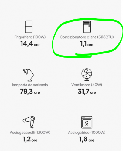

Ho trovato anche queste info per capire con le varie utenze quanto può durare una ricarica...

Interessante lo schema, bisogna vedere a quale Bluettti si riferisce. Oggi vedo di recuperare i libretti delle utenze così valuto gli assorbimenti.

Grazie per le info. Interessante lo schema, bisogna vedere a quale Bluettti si riferisce. Oggi vedo di recuperare i libretti delle utenze così valuto gli assorbimenti.  Grazie
a meno di una mia svista dovrebbe essere il modello che hai tu.

Il camper monta un frigo Electrolux AES II RM6505 che consuma 125W/h 0.56Ah, il clima è un Dometic B1600 Plus che consuma 650W e 3 Ah. Mi sembrano valori più bassi di quelli prospettati.
A parte il frigo sempre attaccato e il clima da usare sporadicamente o solo in viaggio (2 ore), all'arrivo in campeggio mi attenderebbe la colonnina e se faccio libera mi dovrò dare una regolata sui consumi.

In risposta al messaggio di maurymare del 03/07/2025 alle 17:22:23
Ok, farò questa prova.  La scelta del Bluetti è che non sarebbero bastate solo 2 batterie da 150, ma anche un regolatore di carica, un inverter, fusibili, display di controllo ecc. Con la bluetti ho tutti in uno, collego
i pannelli con l attacco dedicarti ed esce la 220v. Credo di aver speso anche meno. E  l idea è di portarmeli a casa e provare ad alimentare una linea prese isolandola dal contatore.  Poi col tempo valuterò !
tu pero' adesso e come avessi solo una batteria da 150 non 2, in ogni caso sono scelte, come detto anche io ne avevo una usata con soddisfazione per 2anni, poi ho deciso di far un impianto dedicato e quindi posso dirti i pro e contro delle 2 soluzioni, a mio avviso molto piu pratico il secondo caso.
In ogni caso dai dati che hai messo tu avresti un consumo di 775wh poi devi aggiungere le varie perdite e se tieni allacciato il carica batteria a mio avviso non arrivi alle 2 ore di funzionamento e come detto poi saresti sempre vincolato a fermarti in un luogo con una colonnina.
Come continuo a dirti prova a far una prova e cosi saprai dirci realmente l autonomia, io con la mia ecoflow da 1000wh se lo attaccavo alla 220 del camper durava proprio poco
