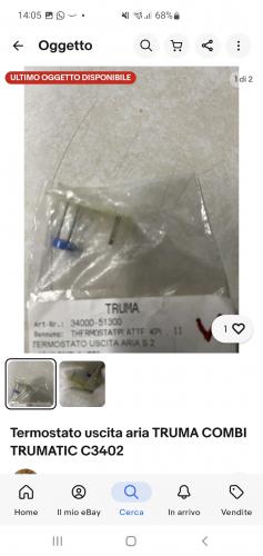

Nel corpo della ventola, quello attaccato dietro alla stufa, c'è una NTC ovvero una resistenza che cambia valore al variare della temperatura. Dovresti vedere due fili che escono. Mi sembra sia da 10kohm, costa pochi euro. Labpuoi sostituire e poi rifermarla con un pò di silicone.
è questo. Ma se lo compri in un negozio di elettronici costa meno

Inserito il 02/02/2026 alle: 14:55:19
In risposta al messaggio di walter2 del 02/02/2026 alle 14:01:18
Nel corpo della ventola, quello attaccato dietro alla stufa, c'è una NTC ovvero una resistenza che cambia valore al variare della temperatura. Dovresti vedere due fili che escono. Mi sembra sia da 10kohm, costa pochi euro. Labpuoi sostituire e poi rifermarla con un pò di silicone. è questo. Ma se lo compri in un negozio di elettronici costa meno
Modificato da pier il 02/02/2026 alle 15:13:08
walter2
walter2
09/09/2004 1059
Inserito il 02/02/2026 alle: 15:03:17
In risposta al messaggio di pier del 02/02/2026 alle 14:55:19
Ho provato a cercarlo... è per caso questo?
Aria canalizzata. Ci deve essere il sensore affogato da qualche parte. Purtoppo non ho lo schema

Inserito il 02/02/2026 alle: 15:25:32
No, forse ho detto una ****ata. Ho confuso stufa. Ti ha risposto Ecostar, giusta la sua indicazione

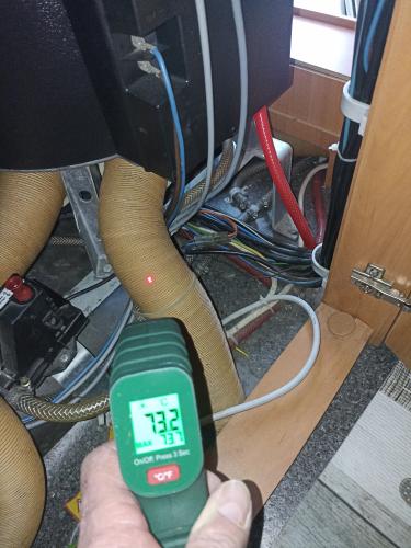

Inserito il 02/02/2026 alle: 16:53:27
Ho provato la temperatura in uscita dopo circa 15min.dall'accensione

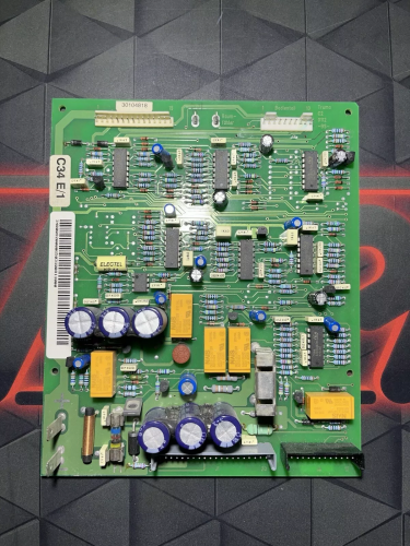

23/12/2011 3318
Inserito il 02/02/2026 alle: 22:35:33
In risposta al messaggio di pier del 02/02/2026 alle 20:39:14
Avevo pensato anche a una roba del genere... Aggiungere una linea supplementare a 12volts regolata da un potenziometro,ai cavi che vanno al motore della canalizzazione  Che ne dite? Potrebbe funzionare? O si rischia di fare danni?
Se la scheda è questa ci sono buone probabilità che si possa riparare.
Sono schede di vecchio stampo, non ha a bordo microprocessori, è facili da lavorare e un tecnico elettronico ha buone probabilità di riuscire a ripararla o trovare una soluzione per risolvere il problema.
