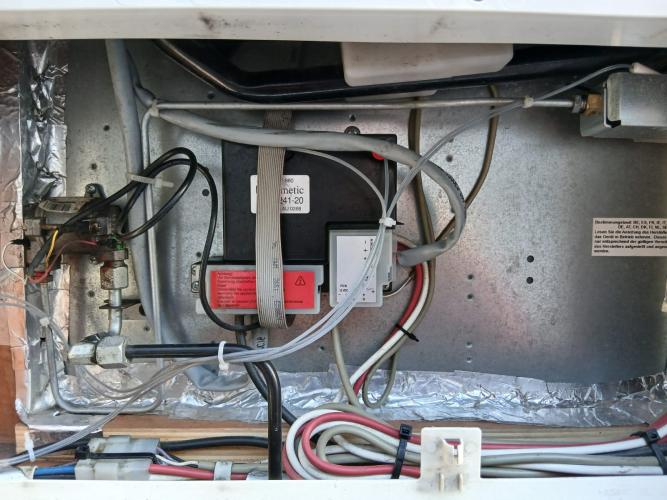

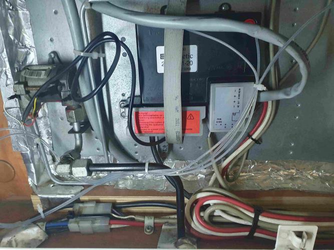

Scusa quali sarebbero le 2 resistenze dietro al frigo ? Io leggo solo voltaggi 12v ..
pideli
pideli
17/07/2014 18
Inserito il 19/01/2025 alle: 09:45:50
In risposta al messaggio di maxime del 19/01/2025 alle 09:09:56
Le resistenze sono quelle 2 guaine grigie che poi entrano nel camino del frigo. Una ha stampato il valore in volt a 12 e watt e l'altra in volt 230 e watt

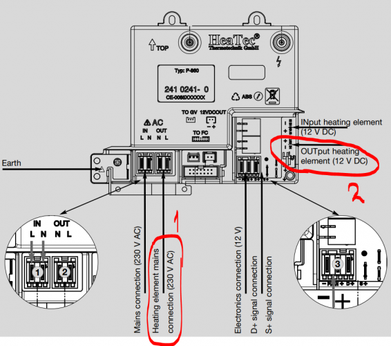

Inserito il 19/01/2025 alle: 13:12:18
questa, a te interessa la posizione 1, anche se ti ho messo pure la 2, ovvero la connessione dei 12V

Inserito il 19/01/2025 alle: 13:19:20
In risposta al messaggio di Laikone del 19/01/2025 alle 13:12:18
Perfetto ..grazie....appena arrivo provo..

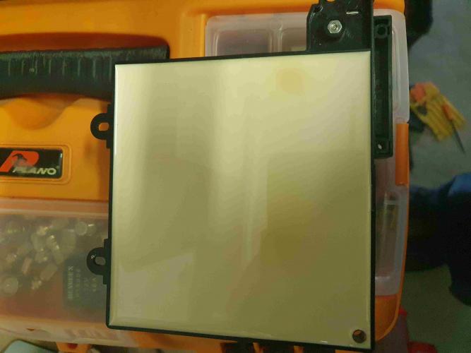

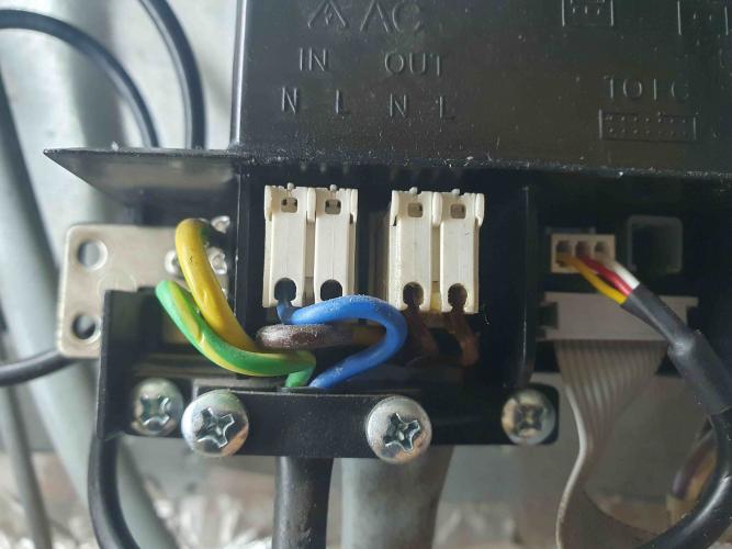

Aggiornamento....oggi pomeriggio mi sono messo un po' a smanettare ed il risultato che il frigo ora funziona anche a 220 v ma ci sono cose che non mi tornano e non vorrei che la centralina vada e non vada wink
come da foto ho smontato completamente tutti i faston dalla scheda e dopo una bella pulizia (ma non ce ne era bisogno..) e con CRC, ho rimontato il tutto ...l'unica cosa che ho trovato sono state le viti del collegamento a terra e/o massa molto lente in quanto non facevano presa nella parete del frigo...ho provveduto a cambiare viti con sezione un po' più grossa e tutto OK.
Rimontato il tutto ho provato se ai morsetti della 220 v arriva la corrente ed ovviamente ho letto 220 v. Ho misurato anche i cavi di alimentazione della resistenza a 220 v e leggo 40 v ...lettura un po' ballerina in quanto a volte leggevo 38 v - e poi 40 v.
Rimontato il tutto, ho acceso il frigo che in automatico, è partito subito a 220 v...
Nel tempo che riunivo un po' tutti i cavi a giro nel vano con fascette, ho sentito il camino del frigo che iniziava a scaldarsi fino a diventare bello caldo dopo un mezzoretta...Aperto il frigo sentivo che iniziava a raffreddare.
Quindi...sembra che sia tutto a posto wink
Cosa non mi torna...due cose:
1 - dopo un'oretta quando sono andaro a spengere il frigo sul pannello posto tra porta frigo e porta congelatore , ho sentito il pannello da una parte (dx guardando lo il frigo) tiepido....non ci avevo mai fatto caso, è regolare ?
2 - se guardate il dietro della scheda (bella sigillata angry), si vedono due macchioline più scure come se ci fosse stato un surriscaldamento al suo interno in quel punto e non vorrei che qualche componente interno abbia sofferto, che dite ?
Aspetto i vostri preziosi commenti ...grazie.

Inserito il 20/01/2025 alle: 21:00:34
questa foto forse rende meglio...le macchioline sono 2 piccoline...

questo non torna:
Se il frigo è acceso e funziona a 230V sulla resistenza devi leggere 230V non 40 o 38.
Per il resto, ovvero le macchioline è certo che qualcosa si o si è scaldato... ma c'è poco da fare...
In merito alla terra/massa... non dimenticare che il frigo funziona anche con la massa, ovvero il negativo e se questo "ballerino" è quello che alimenta la centralina è chiaro che il problema possa essere quello.
Non ti resta che provare.
PS: non so cosa tu intenda con CRC, che è una marca che produce tanti prodotti, spero solo sia un DETERGENTE ANTIOSSIDANTE specifico e non un multiuso che tende a lasciare tracce di lubrificante.
In merito al pannello "caldo", non ricordo se sia il tuo caso, ma so che Dometic in passato installava una resistenza tra frigo e frigorifero al fine di evitare la formazione di condensa. Sembra un controsenso, ma è così...
Guarda belle sul manuale se ha questa funzione anche il tuo. In passato questa opzione era attivabile o disattivabile manualmente.
Nel complesso comunque, se ora non funziona... vai di centralina...
Modificato da Laikone il 21/01/2025 alle 08:37:16

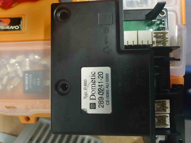

Volendo cambiare la scheda ...al di la che costa quasi 200,00 € crying il frigo attuale, come si legge dalle foto è dotato di centralina
P - 860 2890241 - 20 ....in rete si trovano solo le P - 860 2890241 - 24 quindi nonostante esternamente siano idendiche, cambia l'ultimo numero e non so se questo è dovuto magari all'anno di produzione (anche se il mio camper è del 2015 !) e/o a funzioni diverse e/o altro e prima di spendere 200,00 € vorrei essere sicuro ma se vado dal concessionario di sicuro mi dice che la cambia lui magari a 300,00 € (e ci vuole 10 minuti a cambiarla ...) e magari va bene anche il 24 wink
Cosa ne pensi ? grazie

Oggi ho cambiato la centralina con una nuova e così ho messo la parola fine alla storiella crying
Ieri mattina sono andato al camper e con i morsetti della resistenza sempre inseriti, il test mi dava 220v come in entrata e non più i 40 v del giorno prima (che me li ha dati per diverso tempo nell'arco della giornata)...insomma mi sono scocciato di vedere cose così ballerine...un giorno 40 v ...un giorno 220 v...forse con tutte le prove il relè ha ripreso a funzionare (in effetti ho sentito 2-3 tic-tac all'interno delle centralina prima della prova con risultato 220v) ma, come ha ripreso a funzionare non vorrei che sul più bello si bloccasse di nuovo angry
Quindi sono andato dal concessionario ed ho preso una centralina nuova che ho già installato e provata con tutte le sue fonti energetiche e funziona tutto. Sono partito dalla 220 v ovviamente ed ho notato che il camino si è scaldato molto prima dei giorni scorsi e soprattutto ad un certo punto (dopo circa 10 minuti) non ci si tenevano le mani sopra dal calore...
Poi ho acceso il camper ed ovviamente è partito a batteria ed infini a tutto spento e staccato, l'ho fatto andare a gas ed ho sentito che raffreddava bene.
Mi sono accorto, forse anche dovuto al monta e rimonta, stacca e riattacca winkangry che uno di quei cavetti con guaina trasparente che dalla centralina vanno al fornello gas si era crepato e ne mancava 2 mm. Ho messo nastro isolante ben tirato ed ha funzionato benissimo ma non vorrei che in futuro ci fossero problemi e soprattutto non vorrei che a questo punto debba cambiare anche il fornello con il suo cablaggio ...spero di no' ...che dite ?
P.S. nei prossimi giorni, tanto ormai il dado è tratto, voglio vedere se riesco ad aprire la centralina per vedere a cosa corrispondono quelle 2 macchioline sul retro e nel caso se c'è qualche componente danneggiato e/o bruciato, cambiarlo e così avere una centralina di emergenza..
