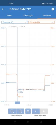

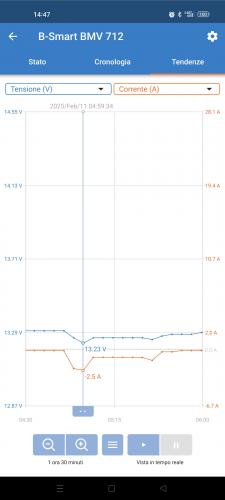

Inserito il 11/02/2025 alle: 15:21:55
Ho rilevato una cosa curiosa.
Se la Truma si accende con impostato 10° sul CpPlus gli assorbimenti in fase di accensione e spegnimento sono molto più bassi rispetto se sono impostati 20°
La durata della fase di riscaldamento della candeletta dura sempre 120sec. precisi in entrambi i casi.
Sotto viene rilevato un assorbimento di circa 13A con impostato 20° sul display CpPlus
Ho provato a spostare la sonda temperatura della Truma da sopra la cucina a sopra un mobile, più o meno la stessa altezza dal pavimento, aggiungendo un cavo bipolare ma ho rilevato un comportamento strano e anomalo.
In circa 4 ore di funzionamento avvenivano continue fasi di accensione e spegnimento ogni 10 Min. impostando una temperatura confort di 17° ....forse il cavo non deve essere di una lunghezza eccessiva?
Poi ho ripristinato tutto come prima ed è tornato regolare....
Cordialmente Gigi
12/11/2006 59032
Inserito il 11/02/2025 alle: 20:17:43
In risposta al messaggio di salomogi del 11/02/2025 alle 15:21:55
Ho rilevato una cosa curiosa. Se la Truma si accende con impostato 10° sul CpPlus gli assorbimenti in fase di accensione e spegnimento sono molto più bassi rispetto se sono impostati 20° La durata della fase di riscaldamento
della candeletta dura sempre 120sec. precisi in entrambi i casi. Sotto viene rilevato un assorbimento di circa 13A con impostato 20° sul display CpPlus Ho provato a spostare la sonda temperatura della Truma da sopra la cucina a sopra un mobile, più o meno la stessa altezza dal pavimento, aggiungendo un cavo bipolare ma ho rilevato un comportamento strano e anomalo. In circa 4 ore di funzionamento avvenivano continue fasi di accensione e spegnimento ogni 10 Min. impostando una temperatura confort di 17° ....forse il cavo non deve essere di una lunghezza eccessiva? Poi ho ripristinato tutto come prima ed è tornato regolare....
Strano, non trovo una logica.  La candeletta dovrebbe scaldarsi sempre al suo massimo per avere una buona accensione del gasolio, niente funìmo e evitare danni al bruciatore.
Riguardo alla posizione della sonda, puo influire molto la posizione.  Per esempio dove la hanno messa da me, penso che risenta della temperatura esterna, se batte il sole su quella parete la stufa scalda meno mentre se è molto freddo poi dentro si scoppia dal caldo, a parità di temperatura impostata, quindi devo aggiustare la temperatura impostata a seconda del clima esterno e è un po una scocciatura.
Che poi mia moglie è piu sensibie di uno strumento di misura calibrato, secondo me apprezza anche il calo di mezzo grado e entra in allarme per bassa temperatura facendo partire un "messaggio vocale" a alto volume, ripetuto all infinito, e che non trovo come resettare laugh
