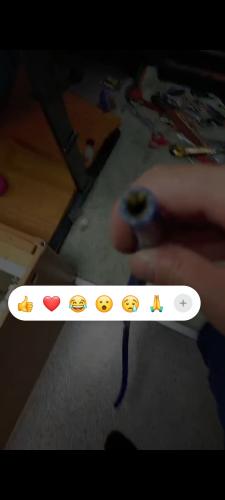

Oggi ho montato il vaso di espansione sul mio camper ottenendo un ottimo risultato
Ma la mia domanda è che ho visto il tubo dell'acqua al suo interno coperto di una specie di belma marroncino Screenshot_2024-10-09-18-18-59-21_6012fa4d4ddec268fc5c7112cbb265e7.jpg
Credevo di avere un impianto pulito visto che pochi mesi fa ho fatto un bel lavaggio con l'acido citrico ma ovviamente x questo problema l'acido non fa nulla
Chiedo cosa usare x pulire bene tutto l'impianto da questa sporcizia attorno ai tubi? Preciso che il serbatoio è limpido

Essendo che si tratta del serbatoio dell'acqua potabile, anche se non la bevi (neanche io), eviterei di metterci prodotti tossici per cui proverei con dosi abbondanti di aceto da cucina e lo farei circolare nell'impianto e poi lo lascerei nei tubi qualche giorno prima di risciacquare

Il citrico lavora bene a caldo e ha bisogno di tempo.Quando lo metto nel mio circuito idraulico,lo metto a caldo usando il boiler e scaricando non nelle grigie,ma nel serbatoio delle chiare.In altre parole,attraverso un tubo scarico da rubinetto della cucina nel serbatoio acqua pulita.Chiaramente dal bagno faccio scorrere l'acqua e lascio l'acido agire per un giorno o due.
Non so se è il procedimento corretto,ma i miei tubi sono puliti.

Io uso aceto bianco 1 volta l'anno. Purtroppo è un po' difficile da ripulire.
Ultimamente ho avuto ottimi risultati con l'acido citrico ma come ti è stato detto sarebbe meglio utilizzarlo con acqua calda.

Io userei abbondante aceto bianco... Poca spesa tanta resa... Per abbondante intendo diversi litri e farlo girare assoluto...
Va fatto circolare nel circuito e lasciato li alcuni giorni, ovviamente l'operazione va fatta quando sai che non userai il camper... non c'è problema perché è a uso alimentare e non fa alcun danno... L'unico problema è l'odore persistente, per togliere il quale ci vorranno alcuni risciacqui...

che tipo di tubo è?
Te lo chiedo perchè non mi sembra il classico tubo in polietilene "rigido" utilizzato normalmente negli impianti del camper, il quale è studiato appositamente per non far "aggrappare" o farlo in minor misura le alghe.
A parte questo, il citrico lavora anche a freddo e non vi è alcun bisogno di scaldare l'acqua, basta dargli il giusto tempo di agire, oltre al dosaggio corretto.
Personalmente, credo che il tuo dosaggio, ovvero 3kg per 40 litri di acqua che corrisponde al 7,5% sia molto molto basso; starei almeno al 15% ovvero 6kg su 40lt di acqua per almeno 48 ore.
Nel caso specifico non sono così sicuro tu riuscirai a pulire quei tubo se non in modo meccanico, ovvero smontadoli e pulendoli uno a uno.

Massimo quella leggera patina all'interno dei tubi con il citrico non la toglierai mai quindi lascia stare che non crea nessun problema , per toglierla bisognerebbe far circolare in tutto l'impianto per svariate ore apposita miscela diluita con acqua 1/10 a base muriatica   inibita per inox per salvaguardare il boiler ma bisogna essere consapevoli di quel che si sta facendo , lascia stare

Infatti è quello che penso anch'io, ti ricordi che mi avevi consigliato tempo fa di fare circolare l'acido citrico x due giorni 5 minuti ogni tanto e aggiungendo citrico il giorno dopo xchè col tempo perde la sua efficienza, ecco l'ho fatto molto bene calcare non c'è più e pensavo che era perfettamente pulito ma ieri cambiano un pezzo di tubo ho notato questa belma . Lo lascio come xchè ho paura di rovinare altro usando prodotti aggressivi. Oggi col metro di stubo che ho tolto ho provato con aceto e bicarbonato acqua calda ma nulla neanche con candeggina , si è pulito solo con lo sgrassatore che prendo al discount puro però di sicuro non lo faccio nel Camper.
Laikone il tubo è quello blu retinato che usa Knaus e anche Cartago classificato migliore del solito tubo con attacco a baionetta
Così dicono

ecco l'ho fatto molto bene calcare non c'è più e pensavo che era perfettamente pulito ma ieri cambiano un pezzo di tubo ho notato questa belma . Lo lascio come xchè ho paura di rovinare altro usando prodotti aggressivi. Oggi col metro di stubo che ho tolto ho provato con aceto e bicarbonato acqua calda ma nulla neanche con candeggina , si è pulito solo con lo sgrassatore che prendo al discount puro però di sicuro non lo faccio nel Camper. Laikone il tubo è quello blu retinato che usa Knaus e anche Cartago classificato migliore del solito tubo con attacco a baionetta  Così dicono
ok, è solo che non mi spiego una morchia simile.
Ho visto qualche settimana fa un mezzo di un amico a cui abbiamo fatto un lavoretto a un serbatoio e abbiamo ovviamente scollegato alcuni tubi, ma una roba così non c'era.
In quel caso erano montati i classici tubi con attacco JG, ed erano pulitissimi, poi è vero che nel caso del mio amico, l'impianto viene svuotato ogni volta che finisce un viaggio; era un mezzo di oltre 15 anni.

Mi fa piacere sapere che per la disincrostazione avevi usato la mia procedura ottenedo buoni risultati , in questo ultimo tuo caso quella leggera patina si è incastonata nella microporosità interna del tubo e per toglierla completamente serve un particolare trattamento ma a te non serve , vai tranquillo ma controlla sempre l'acqua prima di caricarla , solitamente quella patina si forma quando l'acqua è leggermente di colore ruggine a volte difficile da vedere e nel tubo si forma in prossimità dei raccordi
