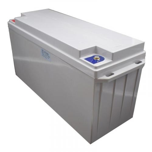

Qualcuno ha acquistato queste?
https://litio.stor
e/products/batteria-lifepo4-12v-150ah-litio-ferro-fosfato-abs-box-bms

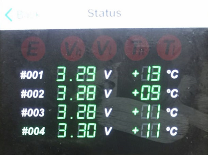

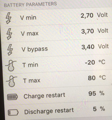

Per farla breve è il BMS che bilancia la giusta tensione su ogni cella, ad esempio:
wink

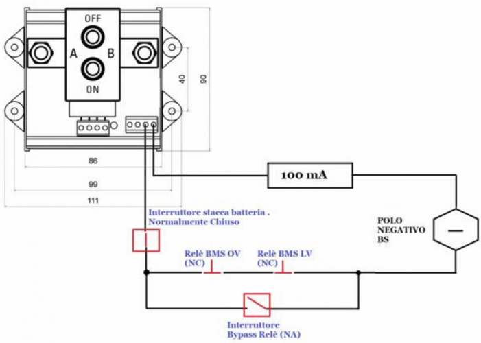

Esatto, il BMS è il cuore dell’allestimento yes
La mia assemblata comprende anche la protezione con il Philippi:
Impianto ideato dall’amico Topolone wink
