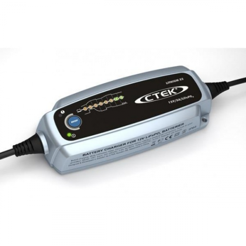

Ho provato a scrivere alla ctek per avere lumi sui suoi carica batteria.
Per ora non hanno in catalogo un modello 12V che possa ricaricare le litio.
Ho posto la domanda se va bene un qualsiasi caricabatteria settato su Gel o AGm o Pb se la batteria ha il suo BMS integrato.
Mi han risposto che non è questione di BMS, ma della curva di ricarica che sono diverse, loro sconsigliano di usare un prodotto non specifico per litio sad

Ho provato a scrivere alla ctek per avere lumi sui suoi carica batteria. Per ora non hanno in catalogo un modello 12V che possa ricaricare le litio. Ho posto la domanda se va bene un qualsiasi caricabatteria settato su Gel
o AGm o Pb se la batteria ha il suo BMS integrato. Mi han risposto che non è questione di BMS, ma della curva di ricarica che sono diverse, loro sconsigliano di usare un prodotto non specifico per litio  Ciao Ivan
Chi ti ha risposto in tale modo
La Ctek ha questo se pur "piccolino"
IL suo lavoro lo fa.
http://www.ctek.it/dettaglio-mo...

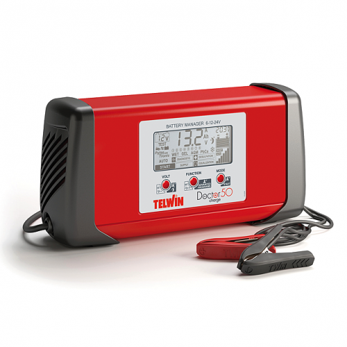

E sempre altro della Telwin da 50 A  per uso in garage
DOCTOR CHARGE 50 230V 6V/12V/24V
code 807598
Electronic BATTERY MANAGER for total maintenance of
WET, GEL, AGM, MF, PbCa, EFB und Li batteries at 6/12/24V and for support activities when intervening on vehicles in workshops, repair shops and car dealer premises.
The innovative Power Stream technology guarantees better performance, up to 50% more than traditional battery chargers.
The Pulse Tronic technology guarantees optimal battery charging over 8 phases.
