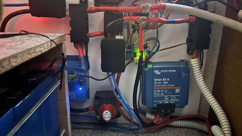

Qualcuno si è installato da solo un Dc-DC Victron?
5 20 134
norbidic
norbidic
28/06/2013 1280
Inserito il 05/11/2024 alle: 14:33:19

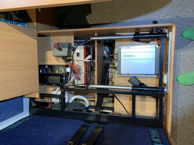

Prima son  andato al camper e ho fatto vari test :
Motore acceso, stacca batterie aperto  = corrente di ricarica batterie servizi non presente,  ma presente corrente in cellula
Motore acceso stacca batterie chiuso = corrente di ricarica presente alle batterie servizi
{ Corrente 220 volt esterna presente, stacca batteria aperto: se con carica batterie Dometic = corrente presente batterie servizi mentre non in cellula, per contro, con caricabatterie Calira=corrente presente cellula, ma non alle batterie.}
Quindi deduco che la corrente dal motore va prima  alla centralina e poi alle batterie di servizio : sbaglio ?  Infatti se interrompo con lo stacca batterie la corrente, la ricarica verso le batterie servizi non è presente, mentre appena giro la chiavetta la tensione aumenta lenta verso i 14 volt  sulle batterie AGM.
Così dovrei appartenere all’ insieme di 1) gruppo
Andre
norbidic
norbidic
28/06/2013 1280
Inserito il 07/11/2024 alle: 14:18:43
Nell’ immagine si vedono  chiaramente i due diversi  carica batteria separati IMG_0404(1).jpeg
