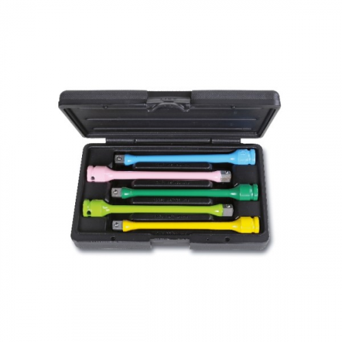

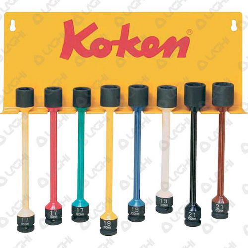

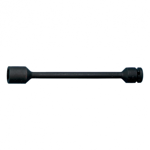

Se possibile è preferibile avere appresso o a casa
una : Bussola con asta dinamometrica tarata
in sostituzione della chiave dinamometrica .
In base al colore della stessa la taratura è fissa ed moltre a quella non si va.
Da non usare assolutamente per svitare!
Ogni colore indica un valore in Nm ben definito
Modificato da franco49tn il 29/08/2019 alle 16:18:36
Inserito il 29/08/2019 alle: 16:10:09
In risposta al messaggio di franco49tn del 29/08/2019 alle 16:08:59
Se possibile è preferibile avere appresso o a casa una : Bussola con asta dinamometrica tarata in sostituzione della chiave dinamometrica . In base al colore della stessa la taratura è fissa ed moltre a quella non si va. Da non usare assolutamente per svitare! Ogni colore indica un valore in Nm ben definito
con la pistola, a mano ci vai eccome

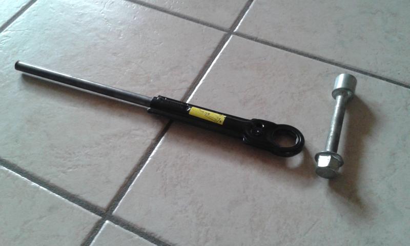

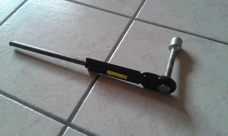

allora.. sono andato al camper è i bulloni sono da 19 , vi mostro l'accrocchio che danno di serie per svitare i bulloni e alzare il cric ,considerate che il tondino in metallo dentro l'ho aggiunto io  in tutto la chiave è lunga 30 centimetri ,forse sono pochi ma a metterci un altro tubo dentro diventa un accrocchio troppo pericoloso e  con una chiave di questo tipo fai ben poco su bulloni ben stretti ed è pure pericolosa a farci farza perchè esce dalla sede sia il bullone che dallo snodo .. ed io che ci sono salito facendoci leva con tutto il peso ,ma i bulloni non si sono mossi ...questa chiave va bene giusto per alzare il criclaugh

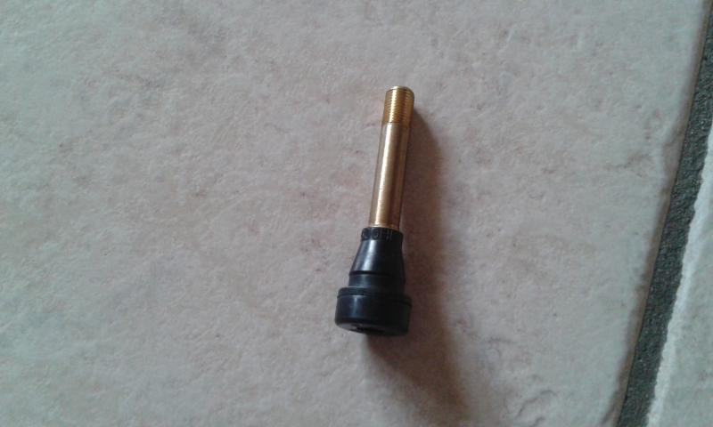

questa invece è la stessa valvola che avevo montato e mi ha creato il problema ...

lascia pure che siano di metallo ,ma quelle valvole  sono cinesi e vengono importate in UE senza alcuna certificazione ne marchio CE E  amazon le  rivende al primo che passa ... io non mi fiderei comprarle per un camper dove c'e' tutta la mia famiglia a bordo !
la base l'oring di tenuta che va nel cerchio è pur sempre di gomma e se non tiene la pressione essendo materiale scadente  è inutile avere la parte sopra in metallo , la valvola verrà sputata dal cerchio tutta intera  ...brutta cosa che non auguro a nessuno ...
dove c'e' tutta la mia famiglia a bordo ! la base l'oring di tenuta che va nel cerchio è pur sempre di gomma e se non tiene la pressione essendo materiale scadente  è inutile avere la parte sopra in metallo , la valvola verrà sputata dal cerchio tutta intera  ...brutta cosa che non auguro a nessuno ...
Quella è la mia indicazione di cosa intendo per valvole di metallo cioè quelle che vanno avviate e non le in metallo snap-in .
fai ciò che vuoi io ho dato solo delle informazioni e con le foto cercato di spiegare meglio Cisa intendevo visto che qui non si può certo parlare Co  termini tecnici.
Ok la tua snap-in non era fabbricata in Cina ed aveva tutte le certificazioni
così ti è andata di lusso perché i sensori chi te li fabbricati ?

Quella è la mia indicazione di cosa intendo per valvole di metallo cioè quelle che vanno avviate e non le in metallo snap-in . fai ciò che vuoi io ho dato solo delle informazioni e con le foto cercato di spiegare meglio
Cisa intendevo visto che qui non si può certo parlare Co  termini tecnici.  Ok la tua snap-in non era fabbricata in Cina ed aveva tutte le certificazioni così ti è andata di lusso perché i sensori chi te li fabbricati ?
be dai sono due cose ben diverse i sensori non devono tenere in pressione le gomme ma solo monitorare la pressione e il calore ,una valvola di gomma è l'anima  di una gomma tra noi a bordo del mezzo  e la strada ...
