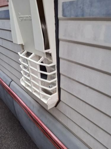

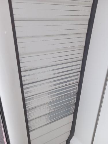

Buongiorno a tutti.
Devo pulire l'ugello del frigo trivalente, ma per rimuovere il lamierino di protezione devo necessariamente rimuovere anche la griglia...la quale sembra sigillata in maniera pessima. Potete darmi il vostro parere? Allego qui una foto.
Premetto che non ci sono infiltrazioni.
Potete dirmi quale silicone o sigillante comprare per rimettere la griglia? Come potete capire sono alle primissime armi, e qui sul forum si menzionano Terostat , Butilico, e mille tipi di Alka...non so proprio quale prendere!
Grazie mille a chi mi dedica 5 minuti per spiegarmi come procedere senza fare danni.

Tra griglia e parete, si usa il butilico (terostat) per rifinire e non far trasbordare il butilico si fa un cordolo di sigillante MS polimero

Grazie Silvio. Puoi spiegarmi meglio cosa intendi quando scrivi "per rifinire e non far trasbordare il butilico si fa un cordolo di sigillante MS polimero"? C'è una guida da qualche parte che posso seguire?

Grazie Silvio. Puoi spiegarmi meglio cosa intendi quando scrivi per rifinire e non far trasbordare il butilico si fa un cordolo di sigillante MS polimero? C'è una guida da qualche parte che posso seguire? Grazie
Il terostat va messo a battuta tra parete e griglia, il sigillante va usato a raccordare le parti

Sei sicuro che per riuovere il lamierino di protezione fiamma bisogna togliere il supporto e cornice della griglia ?
È quello che pensavo.
per quanto riguarda la sigillatura:
Sikalastomer 710 sui punti di accoppiamento. Quello che straborda una volta strinte le viti, si taglia dopo un paio di giorni con un taglierino
Dopo un filo di sika 510 UV per rifinire.
Non ho usato colle per accoppiare sennò sarebbe un grosso problema poi toglierle in futuro...
Oggi faccio un'altra prova, però la sigillatura dela griglia la farei ugualmente perchè è tutta crepata, visto che ci sono faccio anche quella.

Io credo che non sia opportuno scollare il supporto della griglia. Dalla foto che Giuseppe ha pubblicato, la sua situazione è nettamente migliore della mia. Nel mio caso, il bordo inferiore del contorno dell'apertura è a filo del bordo superiore dello scatolato di protezione del bruciatore; eppure tutti gli anni smonto il bruciatore, pulisco l'ugello e rimonto il tutto; è pur vero che mi faccio aiutare da qualche Santo del calendario, ma più per compagnia che altro.
Mi sono armato di un lungo cacciavite a stella (forse 30 centimetri), ho fatto tre fori sul bordino rialzato del supporto, uno diretto verso la vite che fissa lo scatolato a sinistra, uno verso il bruciatore e l'altro diretto alla vite che fissa la piastra del sostegno dello scatolato. Infilando il lungo cacciavite sul foro di sinistra, tolgo la vite che tiene lo scatolato (a sinistra); dal foro a destra allento direttamente la piastra che sostiene lo scatolato; sfilo lo scatolato a destra premendolo verso sinistra ed una volta libero, girandolo sulla parte inferiore del bruciatore, con un po' di forza, si riesce a sfilarlo. Dal foro centrale tolgo la vite che sostiene il bruciatore, lo abbasso sfilandolo dalla sua sede, libero l'ugello (attenzione a non rovinare la vite), pulisco l'ugello con Chante Clair e spazzolino da denti usato, risciacquo ed asciugo; mai usare oggetti metallici per pulire l'ugello, tipo filo elettrico o punte di spillo: il foro non è rotondo ma a stella ed infilandoci qualcosa di metallico si rovinerebbe irrimediabilmente. Pulisco il condotto dall'ugello al bruciatore, il bruciatore stesso ed il camino e rimonto il tutto.
Ripeto, io non toglierei mai quel supporto della griglia! Ma i camper sono spartiti apposta ed ognuno è libero di fare come meglio crede!

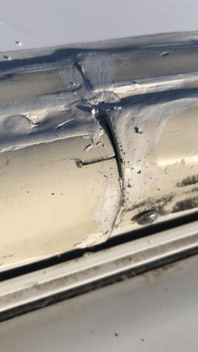

Per le altre fessure, per gli oblò solitamente si prende il terostat in strisce e se ne lascia un pezzetto fuori, senza ripassare con sigillante( non é bellissimo ma é sicuramente più semplice e sul tetto magari uno non sta tanto a vedere il lato estetico)
Per le finestre (seitz si, per le altre, soltanto sui punti di attacco) e i portelloni sono un discorso completamente a parte. Direi che vale il discorso: si rimette cosa si trova, ad esempio le griglie del frigo ho rimesso quello che ho trovato (eccetto per il sika 521 che ho messo per dormire tranquillo)
altro esempio le luci di ingombro. Durante un cambio lampadina ne ho trovata una un po' ballerina. Le ho smontate tutte e due e affogate con il 710 (quello che c'era era un po' secco) e dopo 2 giorni tagliato l'eccesso, niente sika 521 visto che hanno resistito così 12 anni e sono dei buchi molto piccoli rispetto alle griglie del frigo ad esempio.
Ps ho usato il butile in cartuccia (710) e non le strisce perché il terostat in strisce é un po'troppo grande per la minima parte di appoggio delle griglie frigo o comunque delle cose esterne più piccole.
Occhio a come lo stendi, dopo averci moccolato un po' e impiastrato in giro si impara abbastanza bene. Deve strabordare.

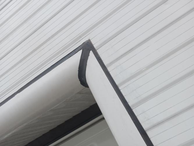

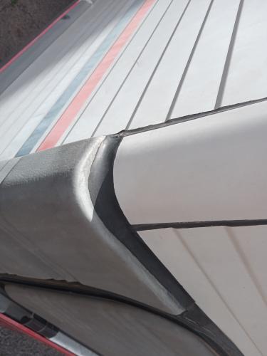

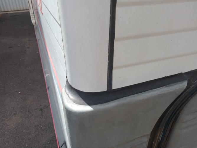

Consiglio di fare il bordo con sigillante MS polimero dappertutto oblò compresi. Le finestre seitz dometic hanno una guarnizione ma negli anni non è affidabile. Ne tantomeno il butile sottostante.
Sul mio arca gli oblò sono stati messi in fabbrica senza BUTILE, solo sigillante poliuretanico Sika(all epoca ms polimero non c'era).
Lnunico inconveniente è lo smontaggio.
In realtà il sigillante MS polimero da più garanzie del butile. Il butile ha lnunico scopo di smontare facilmente lnoggetto in questione. Oppure in giunti con movimenti ESTREMI.
Ma i Moderni ms polimero a grande coefficiente elastico possono tranquillamente evitare la necessità del butile.
Io l oblò non lo metterei con butile che straborda..rifilerei e sigillerei con ms polimero.
Anche su oblò e finestre molto vecchia, stare a smontare tutto e sostituire il butile è un lavoraccio inutile. Un buon ms polimero messo come si deve e controllato dintanto intanto fa il suo lavoro.
Io ho sigillato esternamente anche tutti i profili angolari del mio arca e tutto il resto. Dentro sono pieni di butile, del cui stato ora non mi preoccupo minimamente.
Qua non entra una goccia, butile o non butilelaughlaugh

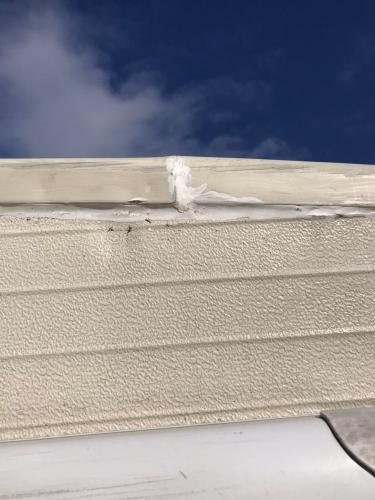

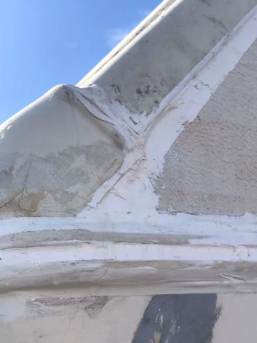

​​​​​mentre sulla giunzione della salita mansarda(prima del pannello) qualche demente precedente aveva messo un angolare di FERRO ZINCATO messo col silicone, massacrando l ottima giunzione fatta da Arca senza nessun profilo ma solo con una striscia di sigillante tipo poliuretanico. Tale ferraccio arrugginiva e allora ho coperto con guaina MS POLIMERO BOSTIK da stendere a spatola e non a cartuccia.
PS: odio le sigillature bianchelaugh che diventano gialle e marroni. Servono a coprire la mano imprecisa, ma se fatte bene, il contrasto nero-buanco per me è molto più bello. E soprattutto dura anni perfettamente nero a differenza del bianco che anche se non ingiallisce è sempre marrone per la polvere e lo smog.

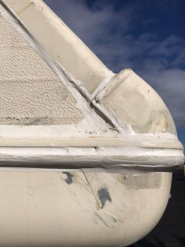

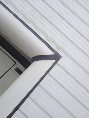

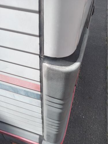

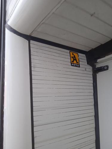

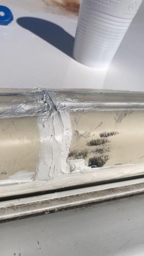

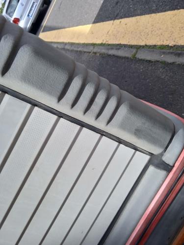

IMG_20230219_121313_copy_1248x1664(1).jpgIMG_20230219_121422_copy_1248x1664(3).jpgIMG_20230219_121215_copy_1248x1664(3).jpgIMG_20230219_121241_copy_1248x1664(2).jpgIMG_20230219_121136_1_copy_1248x1664(1).jpgIMG_20230219_121142_copy_1248x1664(2).jpgIMG_20230219_121122_1_copy_1664x1248(3).jpgIMG_20230219_121045_copy_1248x1664(2).jpgIMG_20230219_121036_copy_1664x1248(3).jpgIMG_20230219_121009_1_copy_1248x1664(1).jpgIMG_20230219_121000_1_copy_1248x1664(2).jpg
Questo il lavoro di un officina italiana di cui non faccio il nome.. perché almeno si sono scusati con la famiglia del camper... a parole, non so se anche con i fatti.

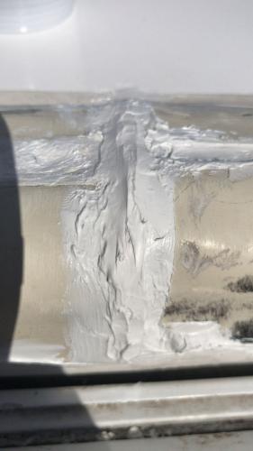

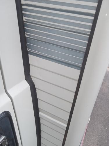

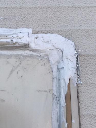

IMG-20230217-WA0014(2).jpgIMG-20230217-WA0011(2).jpgIMG-20230217-WA0010(3).jpgIMG-20230217-WA0009(2).jpgIMG-20230217-WA0007(1).jpgIMG-20230217-WA0008(3).jpgIMG-20230217-WA0006.jpgIMG-20230217-WA0000(1).jpg
