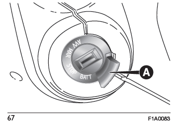

Per quanto riguarda la batteria motore, tratto dal libretto di uso e manutenzione del mio Ducato:
LUNGA INATTIVITÀ DEL VEICOLO
Se il veicolo deve rimanere fermo per più di un mese, osservare queste precauzioni:
sistemare il veicolo in un locale coperto, asciutto e possibilmente arieggiato;
inserire una marcia; verificare che il freno a mano non sia inserito;
scollegare il morsetto negativo dal polo della batteria; se il veicolo è dotato di funzione scollegamento batteria (sezionatore), per la procedura di scollegamento vedere la descrizione riportata nel paragrafo “Comandi” nel capitolo "Conoscenza del veicolo".
FUNZIONE SCOLLEGAMENTO BATTERIA (SEZIONATORE)
(per versioni/mercati, dove previsto)
La funzione di scollegamento batteria viene abilitata con chiave di avviamento ruotata in posizione BATT, come illustrato sull’apposita targhetta ubicata nella zona illustrata in fig. 66.
Per ruotare la chiave di avviamento in posizione BATT premere il pulsante (A) (di colore rosso) fig. 67.
Lo scollegamento della batteria avviene, mediante l’interruzione del cavo di massa, dopo circa 7 minuti dalla rotazione della chiave in BATT.
Questi 7 minuti sono necessari per:
permettere all’utente di scendere dal veicolo e bloccare le porte mediante telecomando;
garantire che tutti i sistemi elettrici del veicolo siano disattivati.
Con batteria scollegata, l’accesso al veicolo sarà possibile esclusivamente mediante lo sblocco della porta lato guida da serratura meccanica.
Per ripristinare il collegamento della batteria inserire la chiave di avviamento e ruotarla in posizione MAR, a questo punto sarà possibile avviare normalmente il veicolo.
Scollegando la batteria potrebbe essere necessario impostare nuovamente alcuni dispositivi elettrici (es. orologio, data, ...).
