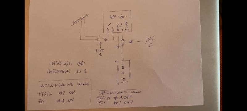

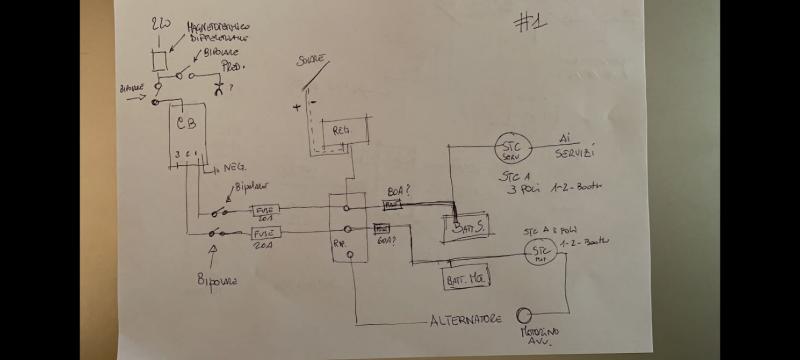

Questi sono gli schemi che avrei in mente...
Screenshot_20260111_172930_Photos.jpgScreenshot_20260111_172943_Photos.jpgScreenshot_20260111_172950_Photos.jpg
oltre ad eventuali errori vorrei avere certezza sulla sezione dei cavi che mi sembra basilare per sfruttare al meglio l'impianto...
Come accessori, per ora, prevedo frigo trivalente (esistente), piccolo boiler (da decidere se 12V o 220v sotto inverter. Eventuale riscaldatore a gasolio lo terrei come predisposizione...
Grazie a chiunque mi voglia aiutare...

Sintetizzando non vorrei relè, anche sul gommone sono abituato a scegliere manualmente il tipo di alimentazione (220v o inverter) semplicemente con un selettore 1 - 0 - 2 , il pannello ricarica le batterie così anche un partitore durante il viaggio...
Lo ritengo, a par mio, semplice nella realizzaIone e nella manutenzione....
Sicuramente non ho valutato qualche problema...

Non vedo come gestisci il parallelo tra BM e BS con solo motore acceso.
Con quel ripartitore non capisco come gestisci in parallelo.
Che tipo di BS intendi utilizzare?

Non vedo come gestisci il parallelo tra BM e BS con solo motore acceso. Con quel ripartitore non capisco come gestisci in parallelo. Che tipo di BS intendi utilizzare?
Come BS sarei orientato su una/due Agm, per ora ritengo non necessario passare ad una Litio...

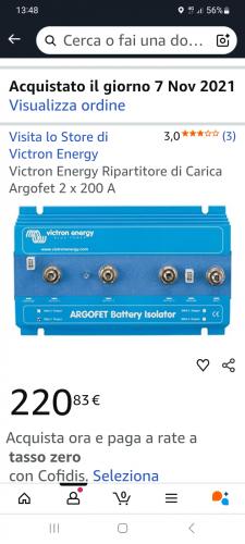

Sull'impianto che realizzai sul gommone istallai un ripartitore Victron (che addirittura potrei andare a smontare perché il motore fuoribordo che poi scelsi ha la doppia uscita per la ricarica delle batterie e di fatto il victron è bypassato)...
Sarebbe questo...

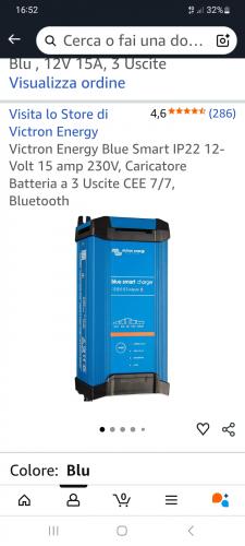

Come CB sarei orientato sempre sul Victron con 3 uscite...
Questo

Volendo eliminare il ripartitore quale è la soluzione "classica" per ricaricare BM e BS da motore?
parallelatore?
23/12/2011 3222
Inserito il 12/01/2026 alle: 18:12:25
In risposta al messaggio di Dada77 del 12/01/2026 alle 17:11:17
Volendo eliminare il ripartitore quale è la soluzione classica per ricaricare BM e BS da motore? parallelatore?
Per caricare 1 AGM va bene un relè parallelatore, ma se sono 2 AGM metterei un DC-DC, più che altro per avere un controllo delle correnti massime, ma anche per una ricarica ottimale...potrebbe essere vantaggioso anche per avere già tutto predisposto per una litio.
In ogni caso serve valutare le dimensioni dei cavi in relazione alle correnti che circoleranno.
Il CB Victron ha 3 uscite ma non credo siano separate, tienine conto, rischi di fare dei paralleli non voluti.

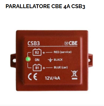

Di solito si utilizza un CB per la BS, poi se si vuole tenere carica la BM si usano del parallelatori che inviano poca corrente dalla BS in carica al BM.
Tipo questo:
Ancora meglio il diodo+resistenza, trovi facilmente info in questo sito con il cerca.
