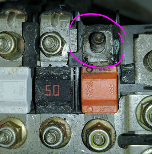

Fermo restando tutto quanto ti ho detto prima, il motivo della mia domanda è molto semplice.
Se il mezzo esce con il climatizzatore di serie ha un alternatore da 120A, il fatto che tu stesso mi abbia detto che era da 90A significa che il clima è stato montato dopo. Lo potrai notare anche dal fatto che, se guardi i tubi del clima aprendo il cofano, noterai che in minima parte sono in gomma, mentre se fosse di primo impianto sarebbero tutti di alluminio, come anche probabilmente dall'etichetta che indica la quantità del gas nell'impianto scritta a penna dall'installatore... se l'ha messa laugh
Detto questo...
In aggiunta a ciò che ti ho scritto nell'altro post dovrai:
- cambiare ANCHE il cavo che va dall'alternatore alla piastra fusibili sulla batteria, in quanto la sezione ora è risicata.
- controllare la situazione fusibili sulla piastra fusibili installata sulla batteria.
Avendo utilizzato per molto tempo il mezzo nelle condizioni attuali è possibile che il problema non sia dato solo dalla sezione dei cavi, ma anche da un possibile macello sulla scatola fusibili, la quale non fa passare tutta la corrente necessaria.
A dire la verità, sono molto propenso a credere che il grosso del problema sia proprio lì, perchè è impossibile che per tanti anni quel mezzo abbia girato in simili condizioni.
Guarda questa foto e capirai cosa intendo possa essere successo alla scatola fusibili sulla BM... non te lo auguro, ma nel caso preparati a spendere qualche centinaio di euro...
La connessione evidenziata è quella che dall'alternatore porta la corrente alla BM e da lì parte tutto...
E' possibile che la cattiva conduzione del complessivo, abbia scaldato molto tutta quella zona, colando la plastica e facendo saltare via il prigioniero dalla propria sede, cosa che ti costringerà a cambiare la scatola fusibili...
Aggiungerei anche, un po' per tutti quelli che pensano che i fusibili siano la soluzione universale ai problemi di energia... qui si è a un passo dall'incendio e il fusibile da 125A che vedete, col cavolo che è saltato...

Il primo intervento e' stato risolutivo. Sicuramente si puo' ottenere ancora qualcosa, ma mi ritengo soddisfatto cosi'.
Ho cambiato il fusibile originale (60A, maxi lama/baionetta, di tipo automobilistico) con un 100A in versione MEGA. Ho crimpato 2 terminali ad occhielli ed ho subito notato che il cavo non e' un 16 mm2, ma direi piuttosto un 10 mm2. Tutto il resto e' rimasto immutato, quindi cavo da 10 mm2 che arriva fino al rele' originale, poi va allo staccabatterie.
Ho avviato il motore che la BS era al 99% e subito ho visto una corrente dei primi secondi superiore ai 20 A. Poi scende man mano che la batteria si carica.
Anche accendendo il frigo, non vedo mai correnti negative, ma sempre 1-2-3 A che entrano nella BS. Anche accendendo tutto l'accendibile relativamente alla BM, non ho mai visto correnti negative fluire dalla BS.
Quindi il problema, o comunque il piu' grosso, era proprio il fusibile mal dimensionato o forse ossidato dal tempo.

Ho notato che dal cavo grigio da 10 mm2 che arriva dalla BM e va al rele', qualcuno (molto malamente) ha collegato un cavo nero sempre da 10mm2 che poi sparisce nel camper. E' un collegamento fatto proprio col deretano: non ho avuto il coraggio di togliere tutto il nastro isolante, ma pare proprio che abbiano tolto l'isolante da un pezzo del cavo grigio e ci abbiano poi avvolto attorno  un cavo nero. Mi chiedo cosa possa essere questo cavo nero che di fatto e' collegato al + della BM. Non e' il frigo, visto che se stacco la BS non si accende piu'. E' chiaro che essendo una modifica artigianale, cerco solo qualche suggerimento di cosa andare a provare.

versione MEGA. Ho crimpato 2 terminali ad occhielli ed ho subito notato che il cavo non e' un 16 mm2, ma direi piuttosto un 10 mm2. Tutto il resto e' rimasto immutato, quindi cavo da 10 mm2 che arriva fino al rele' originale, poi va allo staccabatterie. Ho avviato il motore che la BS era al 99% e subito ho visto una corrente dei primi secondi superiore ai 20 A. Poi scende man mano che la batteria si carica. Anche accendendo il frigo, non vedo mai correnti negative, ma sempre 1-2-3 A che entrano nella BS. Anche accendendo tutto l'accendibile relativamente alla BM, non ho mai visto correnti negative fluire dalla BS. Quindi il problema, o comunque il piu' grosso, era proprio il fusibile mal dimensionato o forse ossidato dal tempo. Il prossimo passaggio, quando potro', sara' montare un B2B charger. A tal proposito ho una domanda, o meglio una richiesta di indovinare. Ho notato che dal cavo grigio da 10 mm2 che arriva dalla BM e va al rele', qualcuno (molto malamente) ha collegato un cavo nero sempre da 10mm2 che poi sparisce nel camper. E' un collegamento fatto proprio col deretano: non ho avuto il coraggio di togliere tutto il nastro isolante, ma pare proprio che abbiano tolto l'isolante da un pezzo del cavo grigio e ci abbiano poi avvolto attorno  un cavo nero. Mi chiedo cosa possa essere questo cavo nero che di fatto e' collegato al + della BM. Non e' il frigo, visto che se stacco la BS non si accende piu'. E' chiaro che essendo una modifica artigianale, cerco solo qualche suggerimento di cosa andare a provare. Grazie a tutti. Matteo
un cavo così grosso a collegato sulla BM mi fa pensare ad un eventuale alimentazione per l'accensione di un gruppo elettrogeno.
Prova a guardare dietro le bandinelle... da qualche parte dovrebbe esserci la predisposizione per il fissaggio sotto pavimento, quindi in esterno di un gruppo elettrogeno.
Credo comunque valga la pena seguire quel cavo... così grosso e collegato male non è mai bene fidarsi...
