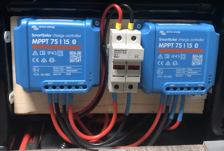

ciao, si ho messo l'interruttore solo sul regolatore di sx (FV 195W a tetto).
il regolatore di dx lo uso per un FV portatile (180W) che solitamente uso per caricare un power station Bluetti e che, al bisogno, collego tramite una presa Anderson situata sulla protezione di plastica dx sedile passeggero.

ciao, l'idea originaria era impostare il relè dello stato di carica (SoC) del BMV-712 per evitare che quando non utilizzo il camper (rimessato all’aperto), il pannello solare (195w) caricasse la BS (100Ah) sempre al 100% (staccando ad es. con SoC>90% e riattivando con SoC<80%)

Ok,.mi puoi dire marca e modello del caricabatterie di rete e del regolatore solare che usi?
quelli che vedi nella foto sopra victron mmpt 75/15

immagino che ti riferisca a due cavi perchè ho due mppt; ma uno dei 2 viene collegato a un pannello portatile solo al bisogno quindi non verrebbe comandato dal BMV
Gio, Lucy & Toby (GSP)
09/06/2015 5874
Inserito il 21/10/2023 alle: 19:52:26
In risposta al messaggio di gmtere del 21/10/2023 alle 19:39:00
ok grazie immagino che ti riferisca a due cavi perchè ho due mppt; ma uno dei 2 viene collegato a un pannello portatile solo al bisogno quindi non verrebbe comandato dal BMV ciao
Si, lo avevi anche detto, se per il mantenimento usi solo un regolatore ti serve un solo cavo
L'altro come lo escludi?
staccando il pannello?
Volendo puoi mettere un'altro cavo identico con un interruttore per spegnerlo e poi collegare/scollegare
Come vuoi vedi tu come ti fa piu comodo

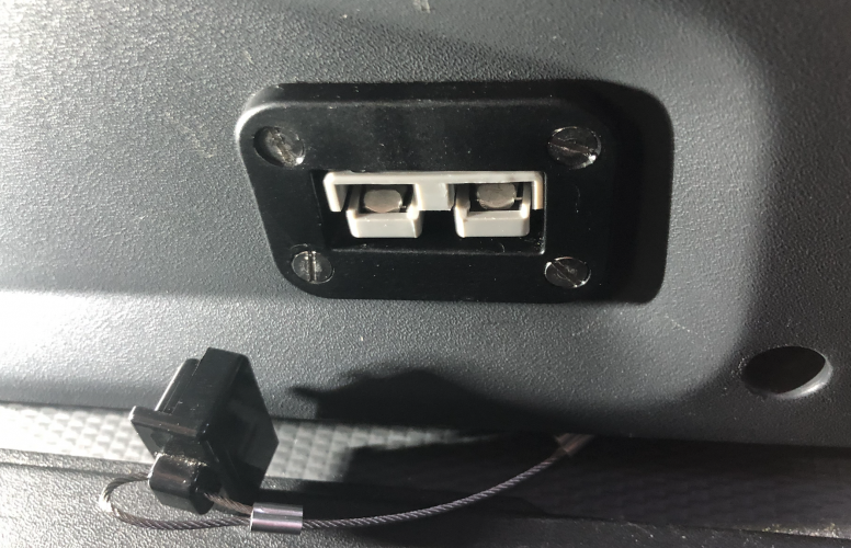

Si, l’ altro lo attacco tramite presa Anderson solo al bisogno, tipo quando sono all’ombra e pannello sul tetto non produce…
09/06/2015 5874
Inserito il 21/10/2023 alle: 22:48:45
In risposta al messaggio di gmtere del 21/10/2023 alle 22:33:29
Si, l’ altro lo attacco tramite presa Anderson solo al bisogno, tipo quando sono all’ombra e pannello sul tetto non produce… ciao
Ciaio
se hai spazio sul tetto potresti aggiungere un'altro pannello fisso collegato con il connettore Anderson e quando ti serve quello mobile lo stacchi
