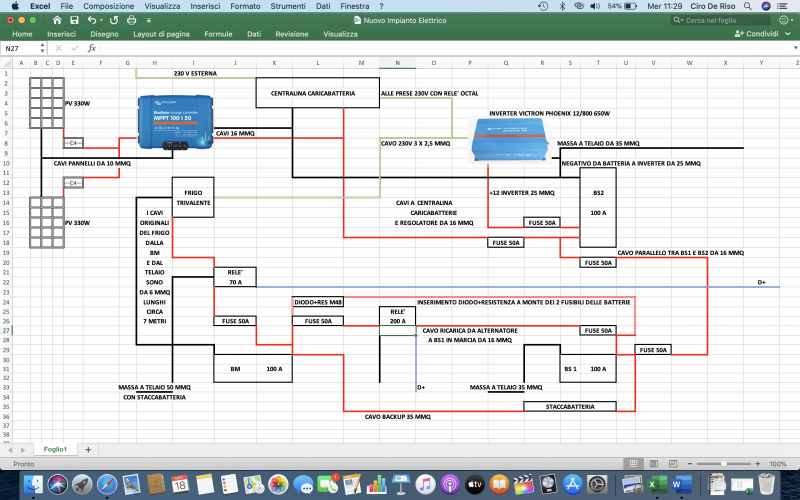

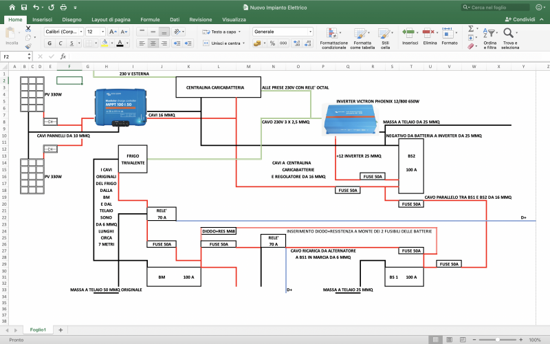

Buongiorno a tutti.
Sto procedendo a ricablare l'impianto esistente del camper fatto tutto con cavi da 6 mmq dall'allestitore nel 1993.
Prima della posa finale dei nuovi cavi, allego uno schema da me elaborato.
Chiedo un parere a chiunque voglia se ci sono modifiche o suggerimenti da parte vostra.
Grazie a tutti, Ciro.

Ti dico il mio pensiero, poi libero di non ascoltarmi, ovviamente.
La linea trabm e bs1 da 6 mmq va anche bene, sarebbe sproporzionato il fusibile da 50A, io metterei 30. Da 50 su 6 mmq scalderebbe la linea senza mai saltare il fusibile, se la bs è molto scarica ...poi non so la lunghezza della linea.
Oppure fai la linea da 10mmq e lasci il fuse da 50A.
Sulla linea "M48" hai dimenticato il fusibile, ma si capisce che è compreso nell' "M48", io metterei il fusibile lato bs e il diodo lato bm, così da proteggere bene la linea.

Nel mio, ho visto che la HYMER installa cavo da 16mm2 e fusibili da 50A per il collegamento tra BM e centralina e tra BS e centralina. La centralina contiene il relè parallelatore.
Quindi anche per me, da profano, meglio mettere cavo da 16mm2 nel collegamento BM-BS.
Pensando eventualmente un domani a mettere una BS al litio, si potrebbe anche pensare al 25mm2 che male non farebbe.
Devo dire che faccio un po fatca a leggere sullo schema che non si puo infgrandire e quindi potrei anche avere visto male.

Io ho messo un cavo da 16 mmq tra bm e bs per 2 motivi: 1 avere una buona tensione in bs di notte,di 14.2/14.3v anche con tutto acceso.
2 avere la possibilità di avviare con le bs inncaso di emergenza (appena testato va benissimosmiley).
Ma un cavo da 6mmq ha un suo importante vantaggio: limita un po la corrente se le bs sono a zero alla partenza. Almeno credo.
con un cavo grosso e um ulternatore potente, può arrivare una botta da 50/70 amper in una bs scarica all inizio.non buono
Quest' si può ovviare comunque con un fusibile opportuno.
Inoltre,avendo io un grosso pannello, un ridicolo alternatore da 55A, é piuttosto improbabile che stressi la batteria con botte grosse di corrente.
Non ho mai messo in moto con bs sotto 12.5v e in più ho un rele che non si attiva mai sotto 13.2 v e anche un interruttore su di esso, quindi posso sempre aspwttare che le bs si caricano col pannnello per non far arrivare la botta.
Inoltre le bs aono 2 quindi supponendo una botta da 50A, sono 25 a testa...tollerabili se mai succede.
Se uno non vuole avere la possibilità di avviare con le bs, e il cavo non é di 100 metri, va bene anche 10 mmq.
Riferisco che se il cavo é corto, diciamo 1 metro, 1 metro e mezzo, si ha una discreta tensione in bs anche con cavo da 6mmq, e che la tensione va rilevata in moto con batterie totalmente cariche altrimenti é falsata.
Solo che sull ultimo arca, il cavo positivo da bs a bm era di 6mmq ma lungo almeno 7 metri!in questo caso la caduta di tensione,con frigo e fari accesi é mostruosa: 13.3v con batterie cariche in marcia...troppo poco!
Qui si inneggia sempre ai cavi enormi, me compreso...ma un mio amico che è pratico di elettronica mi ha detto che sono anche rischiosi per alcuni motivi.
Certo cje i costruttori spesso li usano troppo sottili!

Inserito il 18/03/2020 alle: 00:42:04
Ciao a tutti, tranquilli che vi ascolto sempre con piacere e ancor più piacere mi fa sapere che state tutti bene.
Dunque, il cavo tra bm e bs è quello originale da 6 mmq ed il fusibile esistente
visto lo spessore sembra sia da 50 ma potrebbe essere da 30
devo provare a staccarlo e vedere se c'è scritto qualcosa dall'altro lato.
Il cavo posso tranquillamente metterlo da 10 o da 16 adeguando il fusibile,
la lunghezza è circa un metro e mezzo, le batterie sono entrambe nel cofano ai 2 lati.
Per il sistema diodo+resistenza il fusibile da 5A è presente sul lato bs.
Per Tommaso, mi dispiace che lo schema si legge male ma la situazione è questa:
attualmente i cavi da bm, bs1 e bs2 sono da 6 mmq e convergono
in un separatore CBE CSB60 (il quale, ha già bruciato 2 fusibili da 30A e voglio eliminarlo proprio)
da qui partono sempre da 6 mmq i cavi che vanno alla centralina per 8/10 metri non so di preciso,
questi stessi cavi servono anche a trasportare la corrente dalla centralina/caricabatterie
al separatore per la ricarica delle 2 bs e della bm.
Secondo me sono ultra-risicati è per questo, voglio sostituirli tutti con cavi da 10 e da 16 e anche da 25 mmq.
Nella nuova configurazione i cavi da centralina a batterie saranno lunghi poco più di 3 metri
ma da 16 mmq minimo, una domanda per tutti: ma si possono sdoppiare i cavi?
Nel senso, sdoppiare i cavi all'uscita del regolatore
con 2 cavi che vanno alla centralina situata sulla destra a 1 metro di distanza
e 2 cavi che vanno alle batterie poste a sinistra a circa 2 metri e mezzo.
Che tipo di connessione conviene fare? Meglio mettere 2 fusibili a protezione ?
Resta il quesito del relè tra bm e bs, attualmente,
ne ho in casa 2 da 70A (uno è per il frigo) e l'alternatore è da 74A può bastare o è piccolo?
In risposta a Hunter che già abbiamo conversato in altro 3D, sto montando 2 pannelli da 330 watt in parallelo,
per il regolatore ho optato per un Victron Energy SmartSolar 100/50
(è vero che costa il doppio) ma accetta fino a 700 watt a differenza dell' Epever da 40A che ne prevede solo 520.
Credo che come te non dovrei aver più problemi di batterie scariche alla partenza, anche se,
tra poco come prevedevo dopo 9 anni di onorata carriera anche la seconda bs mi lascerà
consiglio per l'acquisto (meglio 2 normali da avviamento a 75 euro l'una o 2 AGM a 130 euro l'una?)
Non è mia intenzione mettere cavi enormi solo per dire che c'è li ho più grossi smiley
in verità non è neanche piacevole far sapere a tutti che c'è li ho più piccoliblush
sul tuo Arca la situazione era simile alla mia, se non sbaglio,
però adesso non voglio più rischiare nulla, motore che non parte, frigo che raffredda poco
a 12v altro che 120 watt se arriva a 12 è assai,
pochissima corrente alla sera specie adesso che praticamente vivo in camper.
Buonanotte, Ciro.
#iorestoincamper.
15/06/2018 11024
Inserito il 18/03/2020 alle: 01:16:32
In risposta al messaggio di Szopen del 18/03/2020 alle 00:42:04
Ciao a tutti, tranquilli che vi ascolto sempre con piacere e ancor più piacere mi fa sapere che state tutti bene. Dunque, il cavo tra bm e bs è quello originale da 6 mmq ed il fusibile esistente visto lo spessore sembra
sia da 50 ma potrebbe essere da 30 devo provare a staccarlo e vedere se c'è scritto qualcosa dall'altro lato. Il cavo posso tranquillamente metterlo da 10 o da 16 adeguando il fusibile, la lunghezza è circa un metro e mezzo, le batterie sono entrambe nel cofano ai 2 lati. Per il sistema diodo+resistenza il fusibile da 5A è presente sul lato bs. Per Tommaso, mi dispiace che lo schema si legge male ma la situazione è questa: attualmente i cavi da bm, bs1 e bs2 sono da 6 mmq e convergono in un separatore CBE CSB60 (il quale, ha già bruciato 2 fusibili da 30A e voglio eliminarlo proprio) da qui partono sempre da 6 mmq i cavi che vanno alla centralina per 8/10 metri non so di preciso, questi stessi cavi servono anche a trasportare la corrente dalla centralina/caricabatterie al separatore per la ricarica delle 2 bs e della bm.  Secondo me sono ultra-risicati è per questo, voglio sostituirli tutti con cavi da 10 e da 16 e anche da 25 mmq. Nella nuova configurazione i cavi da centralina a batterie saranno lunghi poco più di 3 metri ma da 16 mmq minimo, una domanda per tutti: ma si possono sdoppiare i cavi? Nel senso, sdoppiare i cavi all'uscita del regolatore con 2 cavi che vanno alla centralina situata sulla destra a 1 metro di distanza  e 2 cavi che vanno alle batterie poste a sinistra a circa 2 metri e mezzo. Che tipo di connessione conviene fare? Meglio mettere 2 fusibili a protezione ? Resta il quesito del relè tra bm e bs, attualmente, ne ho in casa 2 da 70A (uno è per il frigo) e l'alternatore è da 74A può bastare o è piccolo? In risposta a Hunter che già abbiamo conversato in altro 3D, sto montando 2 pannelli da 330 watt in parallelo, per il regolatore ho optato per un Victron Energy SmartSolar 100/50 (è vero che costa il doppio) ma accetta fino a 700 watt a differenza dell' Epever da 40A che ne prevede solo 520. Credo che come te non dovrei aver più problemi di batterie scariche alla partenza, anche se, tra poco come prevedevo dopo 9 anni di onorata carriera anche la seconda bs mi lascerà consiglio per l'acquisto (meglio 2 normali da avviamento a 75 euro l'una o 2 AGM a 130 euro l'una?)  Non è mia intenzione mettere cavi enormi solo per dire che c'è li ho più grossi   in verità non è neanche piacevole far sapere a tutti che c'è li ho più piccoli sul tuo Arca la situazione era simile alla mia, se non sbaglio, però adesso non voglio più rischiare nulla, motore che non parte, frigo che raffredda poco a 12v altro che 120 watt se arriva a 12 è assai, pochissima corrente alla sera specie adesso che praticamente vivo in camper. Buonanotte, Ciro. #iorestoincamper.
Ciao.
beh...é abbastanza probabile a livello statistico che stiamo.benelaugh ma va beh...
Complimenti per il bell impianto fotovoltaico! Con 660 watt e l ottimo regolatore che hai comprato avrai energia da vendere nel 99% dei casi a meno di fare uso invernale estremo.
se andavi in concessionario/rivenditore,con quello che hai speso ti facevano un impianto da 200 watt se va benelaugh
Penso che nelle belle giornate avrai a disposizione anche 40ampersurprise
Ci mandi una mola a disco da 600 watt senza scaricare le batterielaugh
Un impianto cosi con batterie al litio sarebbe una.bomba. si caricherebbero in pochissimo.
E potresti caricare agevolmente anche 3 batterie al pb in parallelo. Anche se visto che di giorno avrai un sacco di corrente, nella maggior parte dei casi le batterie dormiranno fino a sera senza prelievi.wink
Almeno usando come metro i miei consumi.
Per il rele 2 considerazioni:
-Con quell impianto metterei un interruttore sul rele parallelatore, qualunque esso sia. Perché viaggiando di giorno potrai tranquillamente escludetr l alternatore dalle bs in viaggio. Le lasci alla gestione del regolatore, molto meglio con le sue fasi e soprattutto il mantenimento alla giusta tensione. Invece di avere sempre 14.4 circa dell alternatore anche a batterie cariche. A tutto vantaggio della vita delle batterie. Con660 watt di giorno raramente avrai bisogno dell alternatore (salvo nuvolo,pioggia etc...)
- il rele da 70 amper Secondo me va bene. Ne usavano da 30 amper con alternatori da 55 a.
A meno del discorso di prima di predisporre l avviamento di emergenza da bs trámite rele.allora 70 amper é poco. Ma per il motorino,non per l alternatore.
Altrimenti,come alternativa,ma forse te l avevo gia dwtto, mi é appena arrivato il cyrix della victronenergy...io ne sono molto contento.
Regge 120A continui e 180A per 5 secondi.
Mi mette in carica la bm dal pannello (o dalla 220)in automatico ogni giorno. E se nin lo voglio spengo l interruttore sul negativo.
Ma tu hai gia il diodo piu piu resistenza no?
Da un lato é meglio del cyrix,perche da alla bm solo una piccola parte della corrente giusto? Mentre il cyrix la carica in parallelo e la sconnette la sera.
Quanto hai pagato il regolatore?Si sara notato, Mi piacciono gli aggeggi victronlaugh. Vorrei molto il battery monitor ma costa un botto (e co sta storia,la mia ragazza ha perso un lavoro qui in Spagna e io non posso venire, comprare e vendere un campersad) quindi niente.
E gia predisposto per il collegamento allo smartphone con l app, o devi comprare il costosissimo aggeggino bluetoothlaugh?
Le app victronenergy sono fatte bene a differenza di quelle dell epeverangry. Ce l ho sull invertersmiley
Se non sbaglio quel regolatore non ha il display, quindi lo smartphone e la app ti vengono molto utili per monitoraggio e programmazione.
Modificato da Hunter85 il 18/03/2020 alle 01:34:24

Inserito il 18/03/2020 alle: 11:17:30
In risposta al messaggio di Hunter85 del 18/03/2020 alle 01:16:32
Ciao. beh...é abbastanza probabile a livello statistico che stiamo.bene ma va beh... Complimenti per il bell impianto fotovoltaico! Con 660 watt e l ottimo regolatore che hai comprato avrai energia da vendere nel 99% dei
casi a meno di fare uso invernale estremo. se andavi in concessionario/rivenditore,con quello che hai speso ti facevano un impianto da 200 watt se va bene Penso che nelle belle giornate avrai a disposizione anche 40amper Ci mandi una mola a disco da 600 watt senza scaricare le batterie Un impianto cosi con batterie al litio sarebbe una.bomba. si caricherebbero in pochissimo. E potresti caricare agevolmente anche 3 batterie al pb in parallelo. Anche se visto che di giorno avrai un sacco di corrente, nella maggior parte dei casi le batterie dormiranno fino a sera senza prelievi. Almeno usando come metro i miei consumi. Per il rele 2 considerazioni: -Con quell impianto metterei un interruttore sul rele parallelatore, qualunque esso sia. Perché viaggiando di giorno potrai tranquillamente escludetr l alternatore dalle bs in viaggio. Le lasci alla gestione del regolatore, molto meglio con le sue fasi e soprattutto il mantenimento alla giusta tensione. Invece di avere sempre 14.4 circa dell alternatore anche a batterie cariche. A tutto vantaggio della vita delle batterie. Con660 watt di giorno raramente avrai bisogno dell alternatore (salvo nuvolo,pioggia etc...) - il rele da 70 amper Secondo me va bene. Ne usavano da 30 amper con alternatori da 55 a. A meno del discorso di prima di predisporre l avviamento di emergenza da bs trámite rele.allora 70 amper é poco. Ma per il motorino,non per l alternatore. Altrimenti,come alternativa,ma forse te l avevo gia dwtto, mi é appena arrivato il cyrix della victronenergy...io ne sono molto contento. Regge 120A continui e 180A per 5 secondi. Mi mette in carica la bm dal pannello (o dalla 220)in automatico ogni giorno. E se nin lo voglio spengo l interruttore sul negativo. Ma tu hai gia il diodo piu piu resistenza no? Da un lato é meglio del cyrix,perche da alla bm solo una piccola parte della corrente giusto? Mentre il cyrix la carica in parallelo e la sconnette la sera. Quanto hai pagato il regolatore?Si sara notato, Mi piacciono gli aggeggi victron. Vorrei molto il battery monitor ma costa un botto (e co sta storia,la mia ragazza ha perso un lavoro qui in Spagna e io non posso venire, comprare e vendere un camper) quindi niente. E gia predisposto per il collegamento allo smartphone con l app, o devi comprare il costosissimo aggeggino bluetooth? Le app victronenergy sono fatte bene a differenza di quelle dell epever. Ce l ho sull inverter Se non sbaglio quel regolatore non ha il display, quindi lo smartphone e la app ti vengono molto utili per monitoraggio e programmazione.
Buongiorno, allora le batterie al litio sono in previsione per il prossimo autunno (ho già speso 700 euro)
e di questi tempi....  il regolatore mi è costato 330 euro con bluetooth integrato e disattivatile da app e a questo punto visto che siamo in Sicilia e che difficilmente andremo in paesi freddi almeno d'inverno poiché la mia signora ne soffrirebbe moltissimo, prenderei 2 da avviamento da 100A e sfruttando i 2 staccabatterie esistenti potrei creare il sistema di backup di Marco m48 esattamente come da suo schema con cavo da 35 mmq di conseguenza aumenterei a 35 anche la sezione delle masse a telaio delle batterie di servizio.
Poi in autunno ne tolgo una e ne metto 2 al litio da 100A al riguardo io peso 50 kg smiley e a tal proposito chiedo:
è possibile la coesistenza di 2 batterie al litio con 2 (bm+bs) al piombo.
Per quanto riguarda il relè tra bm e bs potrei metterlo da 200A con cavo da 25 mmq ottima l'idea dell'interruttore
ma, dove lo metteresti? Sul D+ o sulla massa negativa?
Per quanto riguarda il Battery Monitor e l' Mppt Control della Victron Energy non ti nascondo che li ho già chiesti in regalo a mio figlio per il prossimo natalewink

Inserito il 18/03/2020 alle: 11:34:53
Questo è lo schema rivisitato, spero si veda meglio.

Inserito il 18/03/2020 alle: 12:29:03
In risposta al messaggio di Szopen del 18/03/2020 alle 11:17:30
Buongiorno, allora le batterie al litio sono in previsione per il prossimo autunno (ho già speso 700 euro) e di questi tempi....  il regolatore mi è costato 330 euro con bluetooth integrato e disattivatile da app e a questo
punto visto che siamo in Sicilia e che difficilmente andremo in paesi freddi almeno d'inverno poiché la mia signora ne soffrirebbe moltissimo, prenderei 2 da avviamento da 100A e sfruttando i 2 staccabatterie esistenti potrei creare il sistema di backup di Marco m48 esattamente come da suo schema con cavo da 35 mmq di conseguenza aumenterei a 35 anche la sezione delle masse a telaio delle batterie di servizio. Poi in autunno ne tolgo una e ne metto 2 al litio da 100A al riguardo io peso 50 kg  e a tal proposito chiedo: è possibile la coesistenza di 2 batterie al litio con 2 (bm+bs) al piombo. Per quanto riguarda il relè tra bm e bs potrei metterlo da 200A con cavo da 25 mmq ottima l'idea dell'interruttore ma, dove lo metteresti? Sul D+ o sulla massa negativa? Per quanto riguarda il Battery Monitor e l' Mppt Control della Victron Energy non ti nascondo che li ho già chiesti in regalo a mio figlio per il prossimo natale
L interruttore se lo metti sul negativo o sul d+ penso sia ESATTAMENTE UGUALE, sono entrambi sulla bobina e su entrambi basta un cavetto da segnale. Se lo metti su d+ puoi usare un interruttore con led che si accende con rele in funzione, se fai il contrario no.
Piuttosto esiste un altra possibilità: mettere l interruttore sul positivo della bobina, ma alimentare a questo punto questo positivo, non col d+ ma col positivo bs.
In questo modo si ha la possibilità di parallelare le batterie a motore spento per qualche ipotetica necessita (ad esempio avviamento di emergenza,o carica bm da pannello). Ma generalmente bisogna ricordarsi di spegnere da fermo e riaccendere in marcia se si vuole.

Ancora una cosa, i cavi che dalla bm bs vanno alla cellula sono paralleli a quelli che alimentano il frigo a 12V pensavo,
anziché rimuoverli potrei unirli assieme avendo così 2 cavi da 6 per il positivo e altrettanti 2 per la massa?
Ci sono controindicazioni?
Altrimenti potrei unire solo i 2 che vanno alla cellula ed utilizzarli per portare praticamente un cavo da 12 mmq per il sistema m48.
Quale sarebbe la soluzione migliore?

In risposta al messaggio di Hunter85 del 18/03/2020 alle 12:29:03
rele in funzione, se fai il contrario no. Piuttosto esiste un altra possibilità: mettere l interruttore sul positivo della bobina, ma alimentare a questo punto questo positivo, non col d+ ma col positivo bs. In questo modo si ha la possibilità di parallelare le batterie a motore spento per qualche ipotetica necessita (ad esempio avviamento di emergenza,o carica bm da pannello). Ma generalmente bisogna ricordarsi di spegnere da fermo e riaccendere in marcia se si vuole. Ma tu hai gia il diodo resistenza quindi... Comunque l interruttore io lo metterei con qualsiasi installazione. Fa sempre comodo. Per le.litio piu pb etc, ci sono discussioni molto dettagliate con chi le ha gia installate. Io non sono molto informato. Non so cos è l mppt control...vado a vedere ​​​​​
Hai scritto:
"Piuttosto esiste un altra possibilità: mettere l interruttore sul positivo della bobina, ma alimentare a questo punto questo positivo, non col d+ ma col positivo bs.
In questo modo si ha la possibilità di parallelare le batterie a motore spento per qualche ipotetica necessita (ad esempio avviamento di emergenza,o carica bm da pannello). Ma generalmente bisogna ricordarsi di spegnere da fermo e riaccendere in marcia se si vuole." Preferirei automatizzare la cosa e non dover ricordarmi di attaccare e staccare ogni volta credo che spesso potrei dimenticare di farlo tanto per l'emergenza sarà presente il sistema di backup di m48.
A  questo punto meglio l'interruttore sul D+ con spia che posso tranquillamente mettere sulla plancia comandi guida.
Tra l'altro è già presente un pulsante per i fendinebbia anteriore con tanto di Led che si accende e sinceramente non capisco poiché i fendinebbia anteriori non ci sono ma questa e tutta un'altra storia.

Per quanto riguardo il parallelo dei cavi ti spiego:
dalle batterie nel vano motore partono 4 cavi da 6 mmq 2 positivi e 2 negativi.
Una coppia di cavi dopo 7/8 metri non so di preciso vanno ad alimentare il frigo a 12V.
L'altra coppia arriva alla centralina che si trova un metro sopra al frigo, il tutto in coda al camper.
Ora, nel mettere i nuovi cavi da 16 mmq i 2 vecchi da 6 che prima andavano alla centralina
vorrei lasciarli per una di queste 2 possibili ipotesi di modifica:
  1. Unirli a quelli che alimentano il frigo  a 2 a 2 cioè rosso/rosso e nero/nero portandoli così a circa 12 mmq.
  2. Prendo i 2 vecchi cavi che andavano alla centralina li unisco creando un'unico cavo positivo da 12 mmq da utilizzare con relè da 70A e fusibile da 50A per creare il sistema di m48 e qui sarebbe assai gradito il suo parere.
Ad ogni modo mi auguro tantissimo poterci incontrare un giorno da qualche parte in giro.
"In questo modo si ha la possibilità di parallelare le batterie a motore spento per qualche ipotetica necessita (ad esempio avviamento di emergenza,o carica bm da pannello). Ma generalmente bisogna ricordarsi di spegnere da fermo e riaccendere in marcia se si vuole.
Ma tu hai gia il diodo resistenza quindi..."
Forse ho capito male, ma da quello che scrivi non mi quadra.
Il circuito diodo + resistenza serve a caricare la BM dando la preferenza alla BS, in pratica la BM, nella peggiore delle ipotesi, si manterrà sempre pochi decimi di volt sotto la BS. Altra cosa è invece avere bisogno di fare avviamento di emergenza. Se la BM è andata e non tiene la carica, il circuito D+R non serve a nulla, devi tramite interruttore su bobina relè collegare BM e BS.
Per quanto riguarda parallelare 2 cavi va bene, a patto non siano deteriorati o isolante secco. Ma per D+R data la poca corrente  non serve parallelare. Se invece vuoi parallelarli per l'avviamento di emergenza specie in quella lunghezza a mio avviso sono pochi. Credo ti convenga farlo per il frigo.
Per le battere seho capito giusto vuoi usare 2 bs 1 avviamento e 1 litio? direi proprio di no, hanno valori di ricarica differenti e sarebbe ancora più sprecata. Vai con 1 o 2 bs piombo da mercatone e stai a posto, oppure prendi 1 agm, ma se vuoi la posssibilità di avviamento emergenza verifica sia il tipo adatto.

Scusate forse mi sono spiegato male.
Allora il circuito del Diodo+ Resistenza+ fusibile lato BS è a posto.
Il cavo da 16 con relè e fusibili ai capi della BM e della BS per la ricarica di quest'ultima in viaggio è a posto.
Il circuito esattamente come da schema di m48 per un eventuale avviamento d'emergenza con la BS
cioè con cavo da 35 mmq e 2 staccabatterie è a posto.
Il discorso dei cavi paralleli è:
dopo aver messo i nuovi cavi da regolatore a centralina e a batterie,
i vecchi cavi da 6 mmq (1 positivo e 1 negativo sono perfetti)
prima andavano alla centralina, non li ho ancora tolti perché,
siccome camminano passo passo dalle batterie nel cofano motore
fino al frigo posto in coda alla cellula, praticamente,
ho 4 cavi da 6 mmq che arrivano fino al frigo di cui 2 inutilizzati e vorrei lasciarli per una di queste 2 modifiche:
Prendo questi 2 cavi che ora avanzano e li unisco a quelli che alimentano il frigo a 12V in viaggio vale a dire a 2 a 2 cioè rosso/rosso e nero/nero come se avessi 2 cavi da 12 mmq i quali potrebbero avere meno perdita e rendere qualcosina di più in termini di raffreddamento quando si viaggia.
Oppure:
Prendo sempre questi 2 cavi che avanzano, li metto assieme, è faccio un'unico cavo da 12 mmq da utilizzare come positivo da BM a relè da 70A e con fusibile da 50A sulla BM esattamente come illustrato nello schema di Marco m48
http://www.m48.it/frigo12.asp
