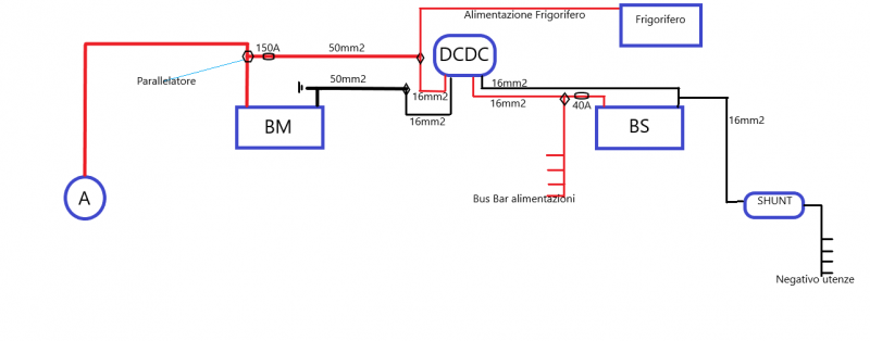

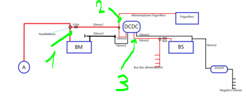

Innanzi tutto grazie mille per aver confermato i miei dubbi, ora so che dove ho portato il mio VR non ci andrò più..
Se ho capito bene il da fare ora è eliminare il cavo che mi ha messo da alternatore a BS, e rimontare il DCDC.
Potete confermarmi se lo schema di montaggio da eseguire è come questo in foto ?
Poi meglio mettere un positivo sotto chiave sul Pin L verde per il controllo on/off del DCDC ?
Vi Ringrazio ancora per il prezioso aiuto.smiley

Inserito il 24/07/2025 alle: 22:34:48
In risposta al messaggio di Magne84 del 24/07/2025 alle 21:55:43
Innanzi tutto grazie mille per aver confermato i miei dubbi, ora so che dove ho portato il mio VR non ci andrò più.. Se ho capito bene il da fare ora è eliminare il cavo che mi ha messo da alternatore a BS, e rimontare
il DCDC. Potete confermarmi se lo schema di montaggio da eseguire è come questo in foto ? Poi meglio mettere un positivo sotto chiave sul Pin L verde per il controllo on/off del DCDC ? Vi Ringrazio ancora per il prezioso aiuto.
Manca lo shunt.
Quel cavo di grossa sezione non è da eliminare, se riesci ad utilizzarlo è un buon cavo per quello scopo...lo tagli e interponi il DC-DC.
Per quanto riguarda il connettore verde lo metterei sotto D+ ma, metterei anche un interruttore manuale in serie, in modo da poterlo attivare/disattivare a piacimento.
Lo smart shunt lo metti come unico filo direttamente sul polo negativo della BS.
Lo shunt è molto utile per avere informazioni sulle correnti in ingresso/uscita dalla BS, stato di carica e tensione.
Se non hai ben chiaro cosa fare fallo fare a qualcuno del mestiere...ma che sia veramente uno del mestiere.

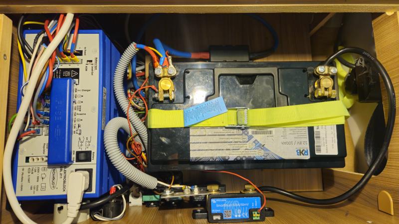

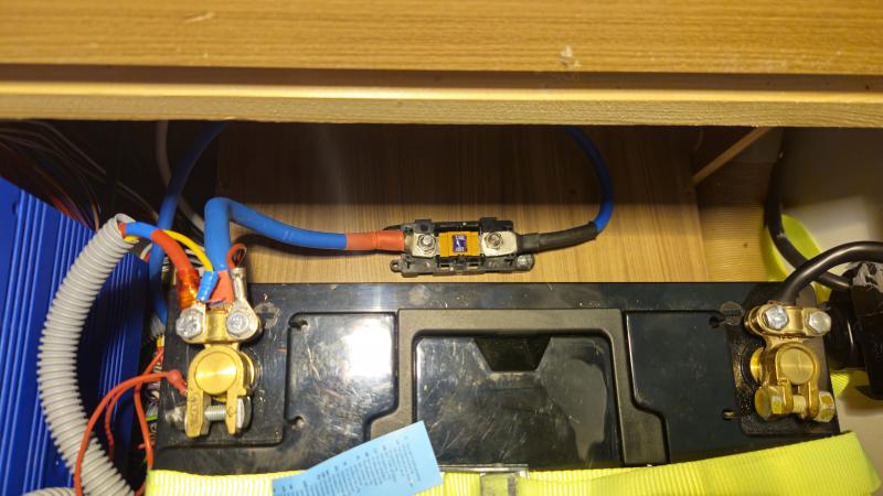

Ancora grazie mille per le informazioni, allora sta mattina ho avuto tempo di controllare e confermo il lavoro fatto, dalla BM ha tirato un cavo con in mezzo il relè parallelatore che arriva fino alla BS, prima della BS ha messo un fusibile da 150A.
Lo Shunt è montato direttamente sul negativo della BS, e dopo lo SHUNT ci son le terre delle utenze, lo shunt mi ha detto che non aveva fatto in tempo a smontarlo quindi è stato montato cosi dal primo proprietario.
Io son meccanico e quindi il lavoro posso farlo benissimo io, abbiamo tutto il materiale in officina solamente che non son pratico di VR per quello vi chiedo aiuto.
1. Lo shunt va bene montato così ?
2. Tengo il cavo con il parallelatore per alimentare il DCDC ?
3. Il negativo in entrata per il DCDC lo prendo dalla BM ?
4. Ci son vantaggi o svantaggi a montare il DCDC vicino alla BS  ?
5. Per il comando remoto metto in serie un interruttore su cruscotto ad un + sotto chiave corretto ?
Vi ringrazio ancora per la disponibilità, e se dico fesserie vi prego di perdonarmi essendo un principiante laugh

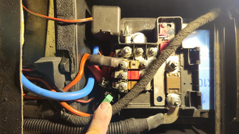

Allego le foto del lavoro fatto dall'officina dove mi son rivolto..

Inserito il 25/07/2025 alle: 11:35:34
In risposta al messaggio di Magne84 del 25/07/2025 alle 11:24:41
ha messo un fusibile da 150A. Lo Shunt è montato direttamente sul negativo della BS, e dopo lo SHUNT ci son le terre delle utenze, lo shunt mi ha detto che non aveva fatto in tempo a smontarlo quindi è stato montato cosi dal primo proprietario. Io son meccanico e quindi il lavoro posso farlo benissimo io, abbiamo tutto il materiale in officina solamente che non son pratico di VR per quello vi chiedo aiuto. 1. Lo shunt va bene montato così ? 2. Tengo il cavo con il parallelatore per alimentare il DCDC ? 3. Il negativo in entrata per il DCDC lo prendo dalla BM ? 4. Ci son vantaggi o svantaggi a montare il DCDC vicino alla BS  ? 5. Per il comando remoto metto in serie un interruttore su cruscotto ad un + sotto chiave corretto ? Vi ringrazio ancora per la disponibilità, e se dico fesserie vi prego di perdonarmi essendo un principiante  Allego le foto del lavoro fatto dall'officina dove mi son rivolto..
mancano protezioni elettriche lungo le linee 12V che si diramano dal positivo della Batteria di Servizio; sul discordo DC/DC non metto lingua

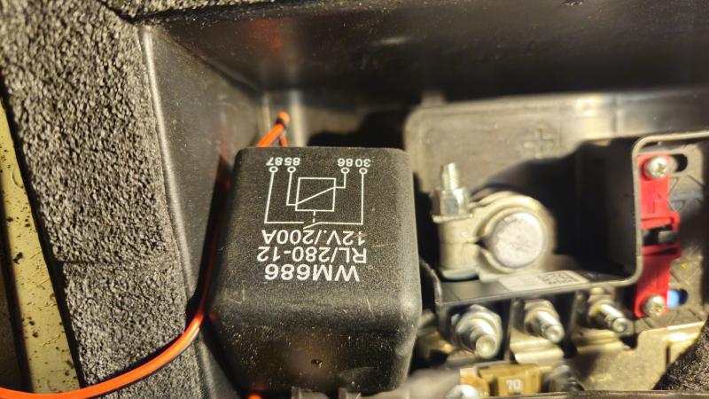

31/03/2004 19694
Inserito il 25/07/2025 alle: 12:38:20
ok lo shunt
Tieni il cavo che ha montato, il quale farà funzionare bene il DC-DC, il parallelatore è superfluo, ma siccome è un relais da 200A, visto che c'è già lo lascerei a garanzia del fatto che con questo montato è quasi impossibile che il DC-DC vada a scaricare la BM qualora avesse malfunzionamenti.
Il negativo puo prenderlo dove ti è più comodo, l'importante è che sia un BUON contatto di massa con un cavo delle stessa sezione di quello che ti ha montato l'installatore.
Data la breve distanza tra la BM e la BS non cambia più di atnto se i cavi li metti di abbondante sezione, se riesci, cerca comunque di tenere il DC-DC più vicino possibile alla BS.
NON USARE UN SOTTOCHIAVE, devi usare un D+ che è un'altra cosa. L'interruttore potrai metterlo dove preferirisci.
PS: quel fusibile da 150A va messo vicino alla BM, non alla BS.

23/12/2011 2560
Inserito il 25/07/2025 alle: 17:16:55
Laikone ti ha già detto tutto, unica cosa da verificare è il D+.
Se l'impianto è fatto bene il D+ dovrebbe essere il segnale che attiva il relè parallelatore.
Controlla, se è cosi usa quel positivo per attivare il DC-DC, metti un interruttore in serie a quel filo in modo da poterlo attivare/disattivare, basta un piccolo interruttore la corrente in circolo su quel filo è pochissima (a volte serve poter disattivare il DC-DC per non caricare inutilmente la BS litio prima di un rimessaggio).
Il D+ non è sotto chiave ma è un positivo che si attiva solo a motore già avviato, quindi esattamente ciò che serve.
Sotto chiave non va bene perchè si attiverebbe il DC-DC ancora prima di accendere il motore e quindi potrebbe mettere in crisi la BM durante la fase di accensione .

06/09/2019 6054
Inserito il 25/07/2025 alle: 17:30:11
Questo e' un ORRORE!

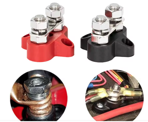

Vedi di togliere tutti quei cavetti collegati direttamente alla batteria e collegati a valle del fusibile (forse un po' troppo distante dal polo positivo della batteria ma, metterlo hai fatto benissimo), magari a mezzo di una bus-bar e con i relativi fusibili, uno per ogni cavo, si trovano facilmente portafusibili a più posti idonei allo scopo.

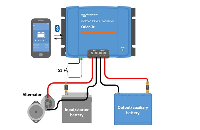

Per quanto riguarda il DC-DC Orion puoi anche non utilizzare né sottochiave né D+ , per la sua attivazione basta un ponte (come in origine) tra i morsetti H ed L, al massimo potresti dotare questo ponte di un'interruttore manuale posizionato sul cruscotto ma, non e' necessario. Ciò che e' davvero importante, sono i corretti settaggi da inserire in VictronConnect.

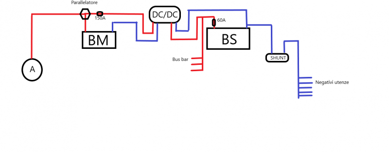

Inserito il 25/07/2025 alle: 19:18:40
Vi ringrazio veramente tutti, ora metto assieme tutto il materiale e poi farò il lavoro, se metto il DCDC a 50/100cm dalla BS é esagerato usare dei 16 mm2 ?
Visto che il DC/DC scalda è meglio non metterlo nel vano BS o meglio acquistare un Victron nuovo che scalda meno visto che il prezzo non è elevato ?
Mi confermate che lo schema allegato dovrebbe essere corretto ?
Appena avrò fatto l'impianto vi manderò le foto per farvi bacchetare...laugh
Pensare che pensavo di aver trovato un bravo professionista, oltre che simpatico e disponibile e con 4.8 di recensione su google crying

06/09/2019 6054
Inserito il 26/07/2025 alle: 08:18:45
In risposta al messaggio di Magne84 del 25/07/2025 alle 19:18:40
Vi ringrazio veramente tutti, ora metto assieme tutto il materiale e poi farò il lavoro, se metto il DCDC a 50/100cm dalla BS é esagerato usare dei 16 mm2 ? Visto che il DC/DC scalda è meglio non metterlo nel vano BS o
meglio acquistare un Victron nuovo che scalda meno visto che il prezzo non è elevato ? Mi confermate che lo schema allegato dovrebbe essere corretto ?  Appena avrò fatto l'impianto vi manderò le foto per farvi bacchetare...   Pensare che pensavo di aver trovato un bravo professionista, oltre che simpatico e disponibile e con 4.8 di recensione su google  Ancora grazie a tutti e un ottimo weekend piovoso
Per il cavo dovresti valutare la distanza tra la sorgente BM/Alternatore e la BS, un cavo da 10 mmq va gia bene data la corrente massima di 30A gestibile dall'Orion, protetto da 2 fusibili da 40A ai capi del cavo.
Rinnovo l'importanza di settare per bene l'Orion e non avrai problemi.

31/03/2004 19694
Inserito il 26/07/2025 alle: 11:09:41
Partiamo dall'inizio...
30A dell'Orion in se non sono tantissimi, ma è altrettanto vero che la distanza presente tra la BM e l'Orion stesso fa la differenza; quanto sarà tale distanza?
In linea di massima però, IO, consiglio SEMPRE di usare il cavo che in questo caso l'Orion è in grado di alloggiare al fine di non perdersi nulla per strada, ma soprattutto per avere poi la certezza che quei 30A arrivino veramente a destinazione.
Se anche metti il DC-DC a 1 metro dalla BS cosa ti cambia in pratica tra mettere un cavo da 16mmq o da 6mmq? Forse 5 euro? Per questo motivo usa anche in questo caso un 16mmq. Con una sezione abbondante del cavo potrai anche cambiare il DC-DC un domani mettendolo più potente senza dover cambiare il cavo. La stesura della linea BM/BS è uno di quei lavori che se è fatto bene la prima volta non lo dovrai difare mai più.
Cambio DC-DC... siccome lo hai già, io proverei con quello, e solo eventualmente DOPO lo cambierei qualora scaldasse in modo rilevante, tanto l'impianto rimarrebbe lo stesso e si tratterebbe di cambiare solo "la scatola" del DC-DC.
altre info che mi servono per darti consigli più azzeccati:
- che tipo di frigo hai? Compressore o 3valente?

Ok capito, ho rifatto il disegno vediamo se ho capito bene oppure no, puoi confermarmi la posizione e quantità di fusibili inseriti nello schema ?
DCDC-vers1_1.pngIl fusibile da 150A che è stato messo vicino alla BS lo sposto e lo metto dopo il parallelatore corretto ?
Controllerò tutte le crimpature ed isolazioni, io ho già preparto guaine termiche per ogni terminale che farò.
Grazie mille laughlaughlaugh
31/03/2004 19694
Inserito il 26/07/2025 alle: 15:20:55
In risposta al messaggio di Magne84 del 26/07/2025 alle 14:04:36
Ok capito, ho rifatto il disegno vediamo se ho capito bene oppure no, puoi confermarmi la posizione e quantità di fusibili inseriti nello schema ?  Il fusibile da 150A che è stato messo vicino alla BS lo sposto e lo metto
dopo il parallelatore corretto ? Controllerò tutte le crimpature ed isolazioni, io ho già preparto guaine termiche per ogni terminale che farò. Grazie mille
Ci siamo quasi
Guarda i segni verdi che ho fatto
1) il fusibile da 150A va messo subito dopo la connessione sulla BM, in questo modo qualsiasi cosa succeda da lì fino ad arrivare alla busbar è tutto protetto.
2) dovrai inserire anche un fusibile sulla linea che alimenta il frigo; questa linea non potrà essere protetta dal fusibile da 150A, perchè il cavo che alimenta il frigo sarà si e no da 6mmq e 150A sono esagerati, quindi 40A direi che va benissimo.
3) è il fusibile che ho citato nel commento precedente; siccome viene inserita una busbar c'è la possibilità, seppur remota, che il cavo proveniente dal DC-DC si stacchi in prossimità della stessa e che quindi vada a contatto con parti in metallo e creare un corto circuito; un fusibile da 50A va bene. In merito al cavo che dalla BS arriva alla busbar, quello dove hai inserito un fusibile da 40A, dovresti valutare COSA quel cavo deve alimentare/sopportare, perchè su quel cavo passano TUTTE le alimentazioni della cellula e un fusibile da soli 40A potrebbe non essere abbastanza; conviene fare un calcolo di quanta corrente dovrà passare di lì, luci, pompa, ecc. ecc.
Sai da quanti Ampere è il tuo alternatore?
