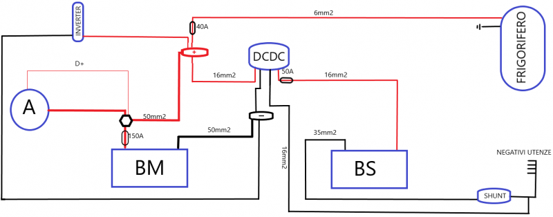

Non hai visto lo schema disegnato da Magne84?
L'inverter è messo direttamente sull'alternatore.
In viaggio il condizionatore attinge dall'alternatore.
In viaggio funziona esattamente come vorresti fare tu, non capisco dove vedi che scarica la BS in viaggio.
Il DC-DC carica solo la BS.
E' un sistema intelligente e a costo zero, dato che sono componenti già in suo possesso.
Sicuramente offre una sicurezza che nell'impianto attuale manca.
Funziona bene, è sicuro e personalmente non farei mai l'impianto nel modo in cui lo sta utilizzando ora.

Avevo Disegnato male, fisicamente sul mezzo è così il collegamento al + della BM, son o stato poco preciso..
andiamo già meglio, ma quel 150A lo metterei prima del parallelatore in modo da proteggere tutta la linea.
Così l'impianto va benissimo e se rispetti le sezioni dei cavi, qualora tu volessi aggiornare qualche accessorio, ad esempio il DC-DC, oggetto che essendo da 30A e già in tuo possesso non ho volutamente suggerito di cambiare, potrai farlo, anche se onestamente la ricarica veloce delle litio è certo una peculiarità importante, ma tra ricaricare a 30 o 40A non vedo tutta questa necessità.

andiamo già meglio, ma quel 150A lo metterei prima del parallelatore in modo da proteggere tutta la linea.  Così l'impianto va benissimo e se rispetti le sezioni dei cavi, qualora tu volessi aggiornare qualche accessorio,
Come sempre, non posso fare altro che ringraziarti Laikone per i tuoi preziosi consigli smiley

Dunque, se ho capito bene dovrebbe essere cosi :  Ho capito oppure ho toppato alla grande ? Grazie mille
Questo schema non è corretto.

Questo schema non è corretto. Ciro.
Non é corretto per cosa ? Per il D+ e interruttore che non ho messo sul pin L del dcd oppure ci  sono altri errori ?

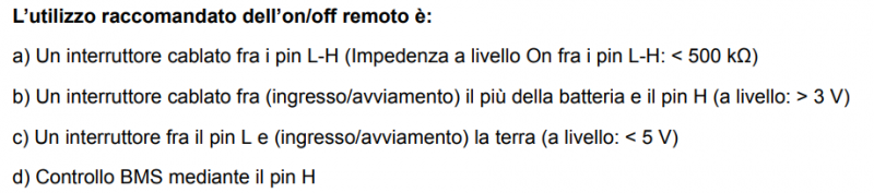

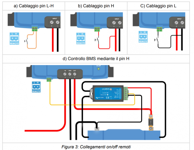

31/03/2004 19698
Inserito il 04/08/2025 alle: 18:29:55
In risposta al messaggio di Magne84 del 04/08/2025 alle 12:09:30
Non é corretto per cosa ? Per il D+ e interruttore che non ho messo sul pin L del dcd oppure ci  sono altri errori ? Grazie mille
queste sono le possibili conenssioni per attivare/disattivare il DC-DC
Segui quella che ti è più comoda, o che preferisci, vedrai che non sbagli wink
Innanzitutto mi piacerebbe capire il modello esatto del dc-dc, nello schema ne vedo raffigurato uno isolato, ovviamente questo sarebbe già un primo errore.
Capisco che Laikone ama dispensare consigli a destra e a manca ma, ti consiglia e ti conferma di utilizzare un D+ cosa del tutto sbagliata, al pin L va collegato un negativo e non un positivo, la scelta di un’interruttore manuale non è solo una comodità ma soprattutto una sicurezza nella guida, è vero che puoi spegnerlo anche per mezzo software ma, invece di stare a caxxeggiare col telefonino è meglio pensare a guidare.
Il fusibile da 150A sulla BM non protegge nulla.
Rivedi per bene tutte le connessioni negative di quello schema.
Il DCDC é un orion tr smart  12 12 30 isolated. Potresti spiegarmi quale é il problema riguardo alle connessioni negative ? Riguardo al D+ sul manuale utente dicono che si può cablare con un d+ sul pin H, oppure con un negativo sotto interruttore sul pin L giusto ?
Quale é l'errore sul DCDC essendo isolato ?

Il DCDC é un orion tr smart  12 12 30 isolated. Potresti spiegarmi quale é il problema riguardo alle connessioni negative ? Riguardo al D+ sul manuale utente dicono che si può cablare con un d+ sul pin H, oppure con un negativo sotto interruttore sul pin L giusto ? Quale é l'errore sul DCDC essendo isolato ?  Grazie mille
Innanzitutto in un camper a motore spento l'inverter NON DEVE ASSOLUTAMENTE essere alimentato dalla batteria motore.
Il negativo della BS e' collegato al telaio?
Fossi in te, ricomincerei tutto daccapo valutando con calma come procedere e soprattutto, cone fare per installare i vari componenti in modo sicuro, che non porti a spiacevoli inconvenienti, certo, il "tecnico professionista" cui ti sei rivolto ha dato il meglio di stesso nel rovinare un buon impianto ma, leggo anche che alcuni consigli ricevuti non siano molto per la quale, presentano svariati errori/orrori, un buon impianto, ben progettato e con altrettanta cura eseguito, ti permettono avere una garanzia di tranquillità e sicurezza., nel tuo schema vedo protezioni inutili mentre mancano quelle veramente necessarie, alcune anche obbligatorie.
