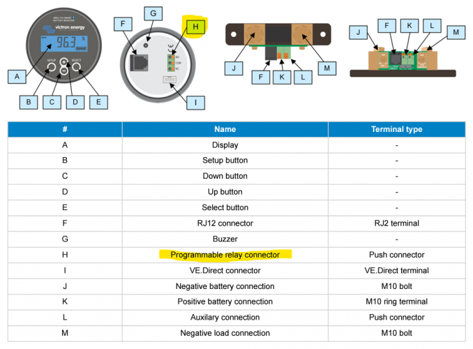

IL BMV712 Smart ha altre connessioni sul retro del display
L'uscita del micro relè utilizzabile per allarmi/blocco sottotensione/avvio emergenza ecc.. sono sul retro del display stesso

Come dici tu, sul BMV-712 il micro relè è sul quel cavolo di pannello:
quindi significa che se la mia idea funziona resterà anche quello nel vano decnico.

cavolo di pannello: quindi significa che se la mia idea funziona resterà anche quello nel vano decnico. Sul D+ sto studiando, ma c'è gente che diventa matta per trovarlo, io ho un FORD TRANSIT 2.2 TDCI. grazie ciao Michele
Si dietro al pannellino di controllo ha la connessione allo shunt, la connessione V.E. direct e tre morsetti a pressione del micro relè interno che possono essere usati per le funzioni descritte

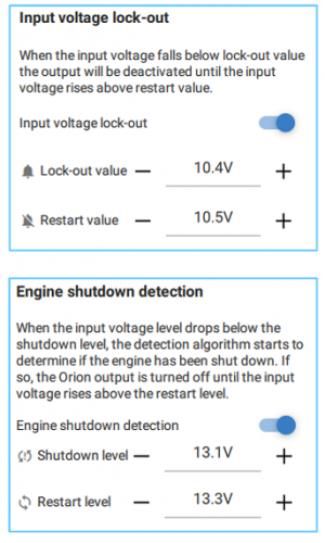

qualcuno di voi ha l'OrionTr Smart DC-DC Charger (non-isolated)?
Perchè sto leggendo il manuale e pare (pare) che non ci sia bisogno del D+ o D- ma che l'apparecchio capisca quando attivarsi/disattivarsi dalla lettura della tensione sulla BM:
vi torna?

Cioè il BMv 712 smart quello più figo di tutti, costa solo 60 euro in più dello smartshunt?
ero rimasto ad altri prezzi come 220 euro.
Io ho pagato lo smartshunt 130 ma prima che impoverissero del 50% dall' anno scorso frown.
Quindi non so ora i prezzi giusti .
Si gli schermini victron sono veramente deludenti..con i caratteri della calcolatrice per 60/80euro.
Ma.ormai stanno buttando tutto su App. E questa si che è tra le migliori che ho visto in questo Tipo di cose .
È fatta con cura ( non dalle imprese cinesi che fanno App su commissione a mezzo mondo tutte uguali) e fanno molto sviluppo.
Soprattutto lodevole la presenza di tutti i dispositivi nella App per provarli in versione demo prima di acquistare wink
Qui si può apprezzare "ry UO" mentre scorre la scritta "battery voltage" sul carissimo display dello smartsolar Mppt cool

Cioè il BMv 712 smart quello più figo di tutti, costa solo 60 euro in più dello smartshunt? ero rimasto ad altri prezzi come 220 euro. Io ho pagato lo smartshunt 130 ma prima che impoverissero del 50% dall' anno scorso .
Quindi non so ora i prezzi giusti . Si gli schermini victron sono veramente deludenti..con i caratteri della calcolatrice per 60/80euro. Ma.ormai stanno buttando tutto su App. E questa si che è tra le migliori che ho visto in questo Tipo di cose . È fatta con cura ( non dalle imprese cinesi che fanno App su commissione a mezzo mondo tutte uguali) e fanno molto sviluppo. Soprattutto lodevole la presenza di tutti i dispositivi nella App per provarli in versione demo prima di acquistare  Qui si può apprezzare ry UO mentre scorre la scritta battery voltage sul carissimo display dello smartsolar Mppt
SmartShunt 140, BMV-712 230. Prezzi amzn per darti un indicazione veloce veloce.
Ma è più figo per:
- monitor, che poi tutti criticate e dite che fa ****** e che dall'App si vede tutto forte e chiaro;
- relay, che però mi avete fatto capire che per i miei scopi non lo posso usare (anche se forse forse potrei usarlo per staccare il secondo frigo a compressore nel caso di voltaggio BS troppo basse)
Non ho capito quella scritta che hai fotografato ma vabbè, fosse solo quello :-)

SmartShunt 140, BMV-712 230. Prezzi amzn per darti un indicazione veloce veloce. Ma è più figo per: - monitor, che poi tutti criticate e dite che fa ****** e che dall'App si vede tutto forte e chiaro; - relay, che però
mi avete fatto capire che per i miei scopi non lo posso usare (anche se forse forse potrei usarlo per staccare il secondo frigo a compressore nel caso di voltaggio BS troppo basse) Non ho capito quella scritta che hai fotografato ma vabbè, fosse solo quello :-)
Ah vedi sono 110 eurozzi in più.
BMv è più figo per il relè esatto. È una cosa estremamente versatile. Può servire o no.
Puoi collegaci allarmi, staccare o attaccare caricatori a un determinato soc(ad esempio un efoy o un generatore).
Spegnere un utenza a un determinato soc..o accenderla...la funzione può essere invertita.
Per esempio io in viaggio sono solito di giorno, se le bs sono già quasi cariche o cariche, staccare lmaltermatore con interruttore sul parallelaTore. Lascio tutto al regolatore solare col pannello da 450w. Perché è a tensióne di mantenimento a 13.6v mentre l alternatore continúa sempre oltre 14v..tanto è solo il frigo da mantenere e il pannello dav450 c'è la fa quasi sempre a parte se proprio piove.
L alternatore lo uso di sera o se parto e le batterie sono un po' scariche con frigo e monopattino in carica, anche di giorno.
ma se posso, con batterie in mantenimento lo stacco. (Sono fisse mie in realtà inutililaugh)
La funzione relè (comandabile sia per soc che per tensione) potrebbe fare questo automaticamente..
Ma a parte questo sono identici lo smartshunt e il BMv Smart.
La scritta sul display che ho messo era una battuta...
Si vede "ry UO" ma perché stava scorrendo la scritta "battery voltage" e siccome sono i caratteri della calcolatrice la V è una U.
Ti lascio immaginare le altre lettere laugh

- il disegno che ho fatto è corretto e finito?
- per l'OrionTr Smart DC DC Charger è corretto che non mi serva per forza il D+?
- e aggiungo: il parallelatore attuale devo buttarlo corretto?
