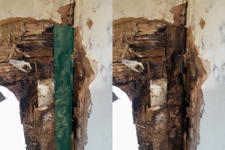

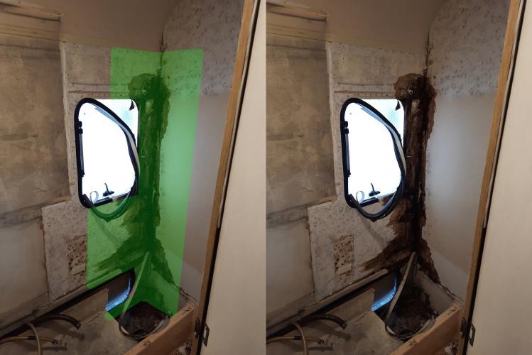

Allora, eccomi con qualche foto più dettagliata. In rosso la parte marcia da fuori.
In verde la parte da cambiare da dentro.
E in azzurro il travetto a occhio graffettato ormai andato.
Sospetto che l'infiltrazione venisse dai montanti esterni (si chiamano così?) che farò risigillare a fine lavoro. Ora, per procedere appena mi arriva l'attrezzo adatto (che sorprendentemente mio suocero non ha!) comincerò a tagliare via tutto, per poi sostituire.
Per sostituire, posso mettere due pezzi di legno marino incollati alla parete esterna "e via"? O devo fare strutture strane?
Inoltre, come mi comporto con la giunzione delle pareti? Come va rifatta?

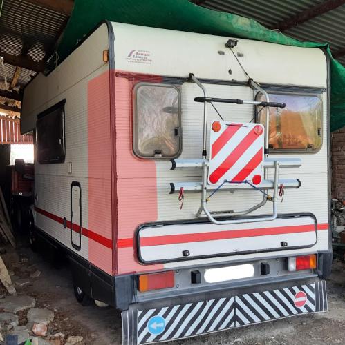

Spero di non essere troppo allarmista, ma nel mettere mano al travetto tieni in considerazione il fatto che su quella parete agisce la sollecitazione del peso del portabici, quando utilizzato.
Se il portabici è fissato a un travetto orizzontale a sua volta fissato al tuo travetto verticale che tu andresti a tagliare e sostituire in parte, non so quale potrebbe essere l'effetto in caso di carico di peso sul portabici...
Bisognerebbe avere lo schema dei travetti del tuo modello di camper per poterlo sapere con certezza.

il legno normale va bene. Per giunture cosa intendi? se parli della connessione tra i travetti interni della parete una buona colla poliuretanica è più che sufficiente, nel caso volendo il giunto si puo rinforzare con una squadretta metallica e viti. Il resto come ti ho già scritto deve essere ricostruito come lo hai trovato quando hai aperto la parete, cosa non difficile avendo fatto delle foto.
Quindi Rascal tu mi dici che non basta prendere un bel pezzo di legno e incollarlo alla parete e via, devo per forza ricostruire la struttura uguale.
Per la giuntura, intendevo quella tra la parete dietro e il fianco. Vanno giuntati in qualche modo? Se sì, come?

secondo me non hai ancora bene evidente l'ampiezza del marcio; per me si estende assai più su, sulla curvatura del tetto, e sulla parete laterale sinistra
Al tatto (lo so, indicativo il giusto) è solo la parte evidenziata. Tutto il sopra è solido e non si vede marcio.

hai tolto il rivestimento interno alle parti che hai solo tastato ?

Quando ti arriverà l'utensile multifunzione inizia ad aprire fino a 15/20 cm oltre il marcio che hai evidenziato nella foto,lavorando con la lama in modo da tagliare e rimuovere solo il compensato del rivestimento, avendo cura di non toccare i travetti in questa fase.
