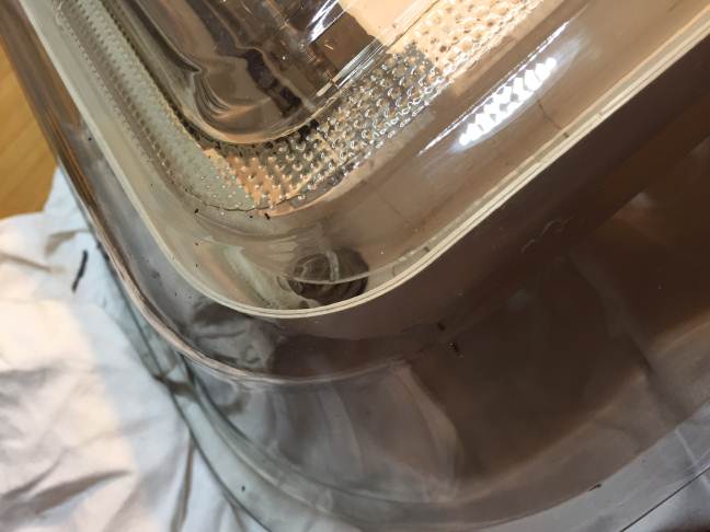

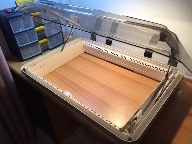

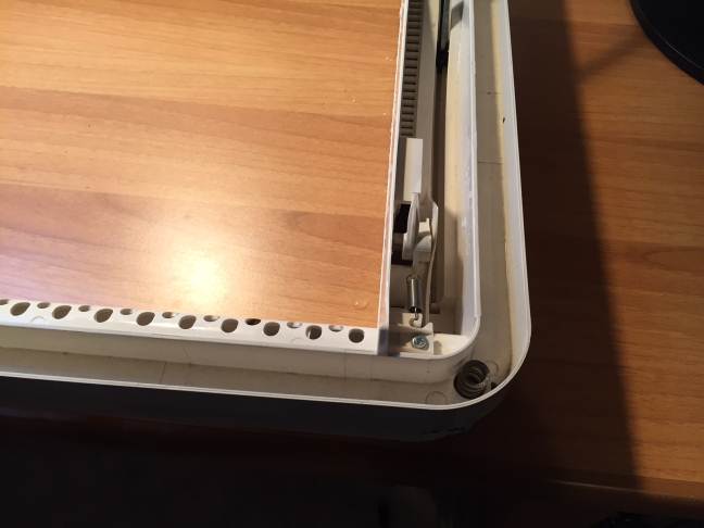

Sto continuando i lavori per ripristinare in economia l'Elnagh che ho da poco comprato dove sono stati portati via un pò di pezzi e mi  trovo al punto di montare un maxi oblò Dometic con apertura a manovella da 70x50 che ho trovato usato che a vista è in buono stato.
Oggi però dopo averlo lavato ed averci tolto il vecchio terostat mi sono accorto che non cè nessuna guarnizione per sigillare il vetro.
In sostanza il vetro nella parte esterna poggerebbe sul tetto del camper mentre all'interno un contorno di plexiglass entrerebbe dentro una fessura della struttura sottostante.
E' normale? Non entrano spifferi in questo modo? Forse ci manca qualcosa? Allego qualche foto.

Cerca maxi oblo dometic su google guardati le foto e vedrai cosa manca
Saluti
Marlin 59 2.8 tdid
seby
seby
10/04/2006 632
Inserito il 09/12/2016 alle: 11:20:52
si ci va la guarnizione, che e' optional, per legge dovrebbe stare senza, io sul mio l'ho trovata montata e in viaggio non entra nessuno spiffero, amici miei senza, l'hanno dovuta montare.
gipi55
gipi55
27/10/2009 790
Inserito il 09/12/2016 alle: 12:02:21
Esattamente come il mio che ho sopra il letto, nessuna guarnizione e mai sentito spifferi

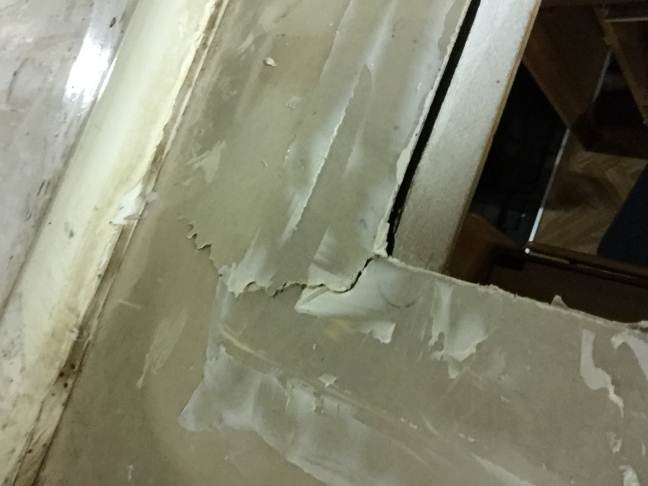

Mi sono messo con spatola e lama di un taglierino ed ho tolto tutto il vecchio sikaflex ed ho avuto la brutta sorpresa di trovare delle crepe agli angoli del buco dove voglio montare l oblò.
Mi devo rivolgere ad un resinatore oppure posso risolvere io in qualche modo?
tommaso52
tommaso52
29/10/2007 2504
Inserito il 09/12/2016 alle: 23:23:25
@Biggame..
l'oblò in questione, viene venduto in origine SENZA guarnizione!!...la stessa se si vuole montarla, deve essere acquistata a parte alla modica cifra di 40 euro!!!!
per quanto riguarda la crepa, potresti anche resinarla da te..in pratica, una buona carteggiata sulla superficie applicando poi uno strato di lana di vetro e resina+catalizzatore.
se poi le crepe sono diffuse in più angoli, la resinatura la fai sul tutto il perimetro in modo da avere uno spessore omogeneo su cui poi, appoggerai l'oblò interponendo il terostat e le successive viti che lo fisseranno.wink

Per quanto riguarda le crepe invece di mettermi io a pasticciare con la vetroresina ho chiamato un amico esperto il quale dopo aver visto la riparazione da effettuare mi ha sconsigliato di utilizzare vetroresina visto che secondo lui non aderirebbe in modo efficace sul tetto del camper che secondo lui è fatto di un materiale tipo formica.
In effetti il tetto del camper sembra essere costituito di uno strato molto sottile e flessibile di materiale tipo plastico.
A questo punto per riparare le crepe pensavo di realizzare una cornice di forex molto sottile da incollare con sikaflex su cui poi montare l'oblò.
Che ne pensate?
13/09/2006 5775
Inserito il 04/01/2017 alle: 12:44:15
Formica sul tetto camper? mai sentita sempre parlato di alluminio o vetroresina, comunque nel dubbio basta contattare la Elnagh. Comunque sotto ci dovrebbe ( si spera ) essere il telaio apertura in legno rettangolare basta sigillare ed ancorare bene al telaio con morsetti e colante poliuretanico che si fissa il tutto, se invece c'è solo espanso ( pessima cosa ) allora devi rinforzare con vetro e resina, ciaoo.
secondo lui non aderirebbe in modo efficace sul tetto del camper che secondo lui è fatto di un materiale tipo formica. In effetti il tetto del camper sembra essere costituito di uno strato molto sottile e flessibile di materiale tipo plastico. A questo punto per riparare le crepe pensavo di realizzare una cornice di forex molto sottile da incollare con sikaflex su cui poi montare l'oblò. Che ne pensate?
Il tetto come le pareti sono o in alluminio o in vetroresina, da quello che dici e trattandosi di un elnagh (e quindi niente alufiber o altri materiali più pregiati) è sicuramente vetroresina e la puoi riparare come ti hanno consigliato qui sul forum.

Per la riparazione del tetto come alternativa mi hanno anche consigliato di creare una cornice di forex di pochi mm ed incollarla con il Sikaflex, che ne pensate??
IZ4RWS
IZ4RWS
18/12/2016 863
Inserito il 24/01/2017 alle: 10:40:43
In risposta al messaggio di Biggame del 24/01/2017 alle 09:11:30
Il forex non so come si comporta con raggi UV e forti escursioni termiche, non vorrei che screpolasse col tempo...
