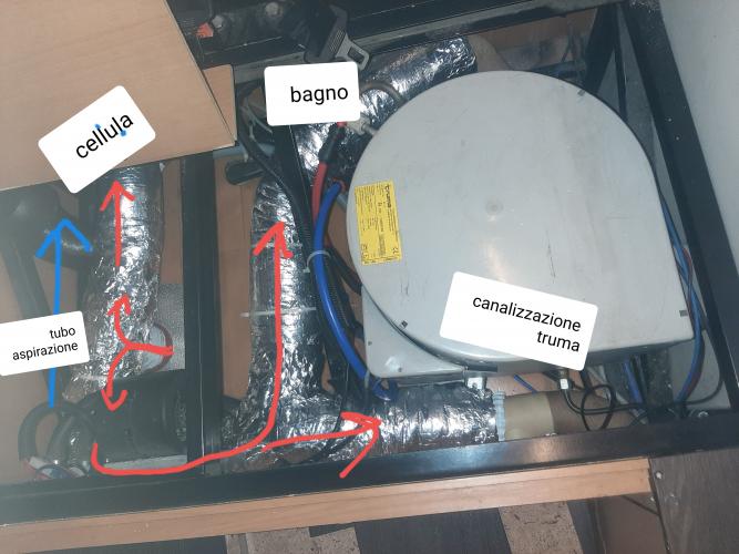

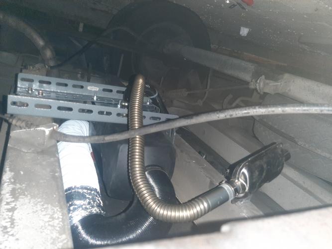

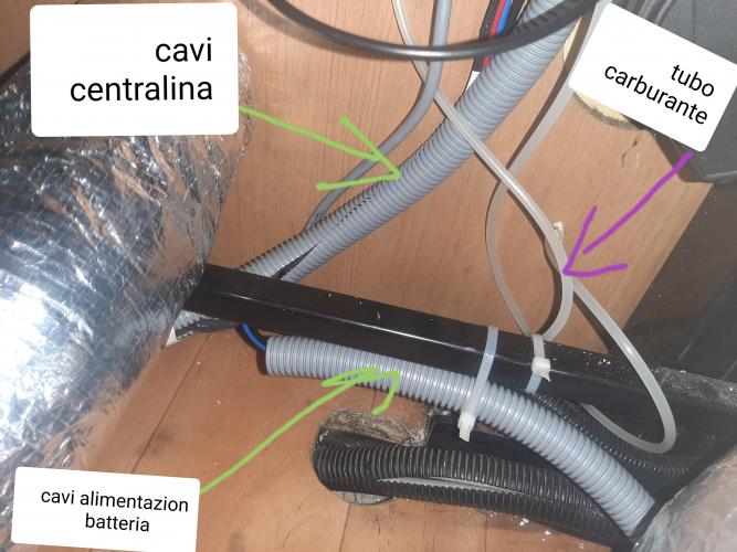

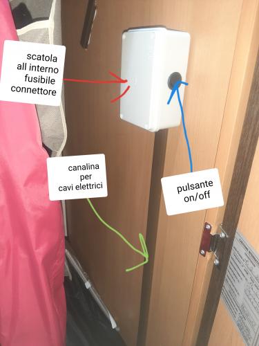

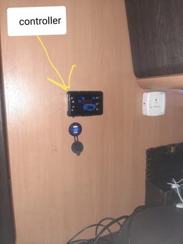

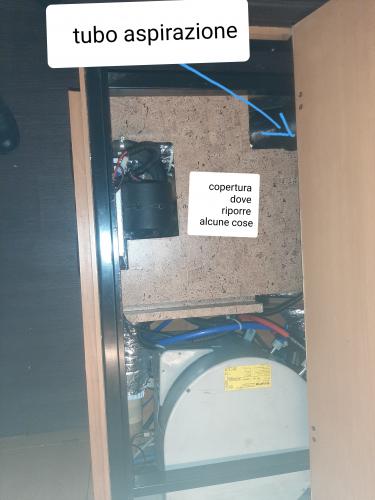

salve ...se si capisce qualcosa ...queste sono le foto dell'impianto interno del riscaldatore a gasolio ...i tubi coibentati sono in alluminio e lunghi circa un metro prima di arrivare all'impianto di canalizzazione truma (che sono in parte alluminio interno e cartone esterno ) come si vede un tubo va direttamente al bocchettone che riscalda la cellula ...20191206_182704.jpg20191206_182140(1).jpg20191206_181900(1).jpg20191206_171709(2).jpg20191206_192141(1).jpg20191206_183820(2).jpg20191206_183402(2).jpg20191206_184024(1).jpg20191206_181437(3).jpgse avete opinioni .commenti .consigli critiche le accetto volentieri ...saluti

consiglio prezioso... porta il negativo direttamente alla b.m, come il positivo, togli il collegamento al telaio.... e guarda le istruzioni
