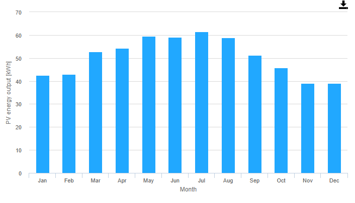

con 280Ah di litio e 400W di FV avendo un consumo di 50/60Ah in 24h di corrente è possibile fare qualche giorno di sosta, ma come ho già avuto modo di scrivere ritengo la cosa un po' azzardata; è altrettanto vero che, stando alle dichiarazioni fatte dal proprietario, sembra che questo si muova spesso e di 2/300km.
A mio modo di vedere le cose sono sempre molto azzardate queste tipi scelte, perchè anche avendo un DC-DC da 50A che già sono tanti, significa caricare nella migliorissima delle ipotesi 150Ah in 3 ore di viaggio, ergo, se le BS sono scariche non si ricaricheranno mai al 100%.
a seguire, per quanto possa essere veritiero... io a queste cose credo fino ad un certo punto perchè sono dati troppo aggregati per il nostro utilizzo... vi metto la produzione annuale ma anche mensile di un FV da 400W, dove il picco produttivo è a luglio con 60kW in 31gg. Da ciò si evince che ogni giorno vengono generati 1.93kW, che trasformati in Ampere equivalgono a 148Ah (conversione a 13V.) Il paese di produzione è la Spagna a Terragona, ovvero un qualcosa che considererei nella migliorissima delle ipotesi.
Un altro dettaglio da prendere in considerazione è il fatto che i consumi di 50/60Ah al giorno sono praticamente fissi e sempre presenti a meno di piccole variazioni.
Non possiamo però dire la stessa cosa per quanto riguarda la produzione dell'energia da parte del FV, perchè è qui che nasce eventualmente il problema e che entrano in gioco le BS, nel senso che rimanendo in viaggio mesi e mesi è facile che l'equipaggio spesso sia dentro al mezzo, specialmente la sera, dove la produzione del FV è a ZERO e i consumi al suo interno saranno da aggiungere al consumo del frigo.
Appare altrettanto chiaro che, qualora ci si posizioni SEMPRE in pieno sole (altro aspetto per me negativo) e questo sole è presnete non si dovrebbero avere problemi, ma qualora questo venga a mancare per brutto tempo si dovrà fare affidamento SOLO sulle BS o quasi e ciò non potrà essere fatto per più di 2gg al massimo, poi bisognerà avviare il motore.
Così a occhio, questo mezzo tra frigo, equipaggio ecc. ecc. si avvicinerà agli 80/100Ah in 24h e ha consumi enormi per fare affidamento solo sul FV oltre che uno stress importante alle batterie.
stando alle dichiarazioni fatte dal proprietario, sembra che questo si muova spesso e di 2/300km.  A mio modo di vedere le cose sono sempre molto azzardate queste tipi scelte, perchè anche avendo un DC-DC da 50A che già sono tanti, significa caricare nella migliorissima delle ipotesi 150Ah in 3 ore di viaggio, ergo, se le BS sono scariche non si ricaricheranno mai al 100%. a seguire, per quanto possa essere veritiero... io a queste cose credo fino ad un certo punto perchè sono dati troppo aggregati per il nostro utilizzo... vi metto la produzione annuale ma anche mensile di un FV da 400W, dove il picco produttivo è a luglio con 60kW in 31gg. Da ciò si evince che ogni giorno vengono generati 1.93kW, che trasformati in Ampere equivalgono a 148Ah (conversione a 13V.) Il paese di produzione è la Spagna a Terragona, ovvero un qualcosa che considererei nella migliorissima delle ipotesi. Un altro dettaglio da prendere in considerazione è il fatto che i consumi di 50/60Ah al giorno sono praticamente fissi e sempre presenti a meno di piccole variazioni. Non possiamo però dire la stessa cosa per quanto riguarda la produzione dell'energia da parte del FV, perchè è qui che nasce eventualmente il problema e che entrano in gioco le BS, nel senso che rimanendo in viaggio mesi e mesi è facile che l'equipaggio spesso sia dentro al mezzo, specialmente la sera, dove la produzione del FV è a ZERO e i consumi al suo interno saranno da aggiungere al consumo del frigo. Appare altrettanto chiaro che, qualora ci si posizioni SEMPRE in pieno sole (altro aspetto per me negativo) e questo sole è presnete non si dovrebbero avere problemi, ma qualora questo venga a mancare per brutto tempo si dovrà fare affidamento SOLO sulle BS o quasi e ciò non potrà essere fatto per più di 2gg al massimo, poi bisognerà avviare il motore. Così a occhio, questo mezzo tra frigo, equipaggio ecc. ecc. si avvicinerà agli 80/100Ah in 24h e ha consumi enormi per fare affidamento solo sul FV oltre che uno stress importante alle batterie.
Non la vedo tragica come te ma provo a fare un piccolo esempio, fermo restante che noi in questo lasso di tempo itinerante saremo in modalità "chasing sun" quindi a noi di caponord ce ne frega niente, vogliamo vivere all'aria aperta, fuori dal camper!
Consumi diari ipotetici:
Frigo: 55Ah
Consumo cellula (luci, pompa acqua, carica cell, modem, tv, ecc): 45Ah
Inverter (lo calcolo per una accensione ogni 3gg circa): 20Ah
TOTALE approssimato: 120Ah
Ingressi corrente diari ipotetici:
Solare (ritaro un 30% in meno dal dato che mi hai postato): 100Ah circa
Alternatore (spalmo i 200km in tre giorni e lascio l'orion a 30A invece che 50): 30Ah
TOTALE: 130Ah
Se non sbaglio i miei ipotetici calcoli ne deduco che sono pienamente autonomo, non capisco cosa non vi torna, se consumo 120 ma entra 130 per come la vedo io sono in buono di 10Ah quindi il solare probabilmente si metterà anche in standby, poi a dirla tutta ho pure esagerato con i consumi eh, in primis dubito che un frigo consumi 55Ah al giorno, seconda cosa di quei 45Ah che ho calcolato se arrivo a 20 è già tanto, per l'inverter poi ho la moglie che pensa che quando fa caldo il phon non serve quindi si potrebbe pure eliminare anche quel consumo... insomma io non la vedo tragica ma se sto sbagliando a fare i conti sono tutto orecchi.
