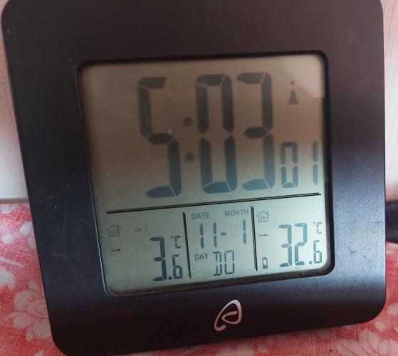

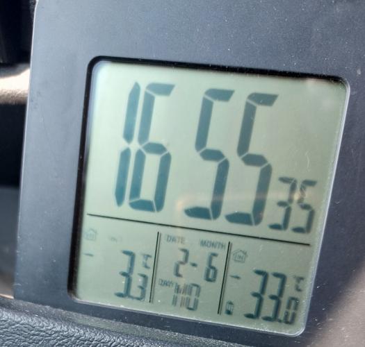

Te lo dico per pura documentazione: viaggiando i giorni scorsi a Creta e in Grecia il frigo stava sui 3-4 gradi. Domenica alle 2 del pom. siamo ripartiti dal Salento dopo una sosta di un giorno, eravamo sui 33 gradi e il frigo si era stabilizzato come vedi in basso a sx in foto. NB termostato non al massimo  ma circa a metà. Noto che si era sballata la data, comunque era domenica 29/6
O quest'altra di un mese  prima
Vedrai che oltre alle prestazioni frigorifere, apprezzerai la comodità d'uso.
