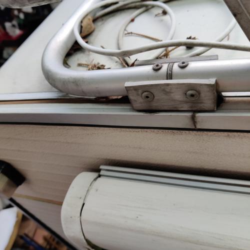

Inserito il 24/07/2021 alle: 20:22:51
IMG_20210724_201205(1).jpgIMG_20210724_201158(1).jpgquesto è il problema IMG_20210724_201125(1).jpg

Inserito il 24/07/2021 alle: 20:23:55
E questo problema per cambiare la guarnizione

Inserito il 24/07/2021 alle: 20:39:46
in altri forum sconsigliano l'uso di viti inox, non vanno d'accordo elettricamente con l'alluminio
silicone, quello giusto solo sulla vite, riempire la canalina un domani diventa un problema rimuoverlo
13/09/2006 5864
Inserito il 24/07/2021 alle: 21:28:57
Uso dei rivetti per fare presto, non ci sono problemi, con un trapano e punta dove ti serve li rimuovi ( staffa di ancoraggio al bordo tetto) , poi quando andrai a rimontare usi una vite inox passante sulla staffa con dado autoblocante del diametro del foro del rivetto, oltretutto in caso di necessità in futuro sarà piu facile da smontare. Uso del sigillante nella canalina dell'angolare, io uso per mia scelta di colore del sigillante per lattonieri non acetico, ma vanno bene pure gli altri. Comunque in caso di necessità la sua rimozione la si fa con uno scalpello da falegname ben affilato e tagliente della larghezza del solco, ma se fai bene il lavoro non vedo la necessità di una successiva rimozione. Per le viti se ci si riverisce alla corrosione elettrolitica forse tra 100 anni si potra apprezzare il fenomeno, comunque li ci sono sempre viti in ferro, se ben sigillato il tutto senza umidità come deve essere il fenomeno è praticamente insignificante.

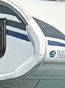

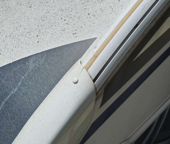

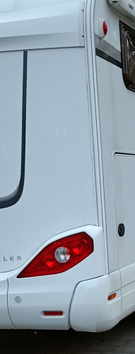

torno sulla questione sostituzione della guarnizione cropiviti, ho uno Knaus Sky traveller. Ormai è praticamente cotta e a volte si sgancia. Il lavoro mi pare di per se molto semplice e lo farei anche da solo se non per un dettaglio a cui non mi so dare risposta.
In alcuni punti la guarnizione scompare sotto parti in plastica e carter, provo a mettere due immagini rubate a foto del camper che ho già.
Diciamo che ho basilarmente due dubbi.
Il primo è se per fare il lavoro decentemente dovrei smontare quelle parti in plastica per passare sotto di esse, a sensazione mi parrebbe più corretto.
La seconda è una conseguenza della prima :-) Ma se io decidessi di far fare il lavoro, un'officina specializzata li smonterebbe?
Devo dire che io sostituirei solo quella rivolta verso il cielo, le guarnizioni sono due ma quelle laterali sono ancora in buone condizioni.
Grazie a chi sa darmi qualche suggerimento.

Inserito il 08/05/2024 alle: 09:55:13
Per decidere dovresti sapere prima se quelle guarnizioni in plastica sull'angolare sono a tenuta d'acqua, se non lo sono ti conviene fare il lavoro pure li oppure se possibile sigillare la guarnizione in plastica.  Rammento che la guarnizione copriviti non è a tenuta d'acqua infatti le viti sotto se non inox risultano sempre ruggini, per questo, come detto sopra da me,  consiglio sempre la sostituzione con sigillante tirato a filo . Riguardo al lavoro fatto da terzi dipende dalla serietà del titolare ma se espressamente indichi che va fatto sotto le coperture in plastica lo deve fare, tieni presente però che questo fa lievitare il costo che potrebbe risultare sproporzionato all'operazione.

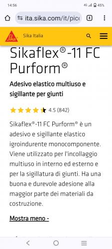

Grazie per la risposta, ma che tipo di sigillante? Qualche prodotto che rimane manipolabile o il classico prodotto tipo silicone come il sikaflex? Marco
Personalmente ho usato questo, è più elastico del 521 e per sigillare le viti è meglio.
