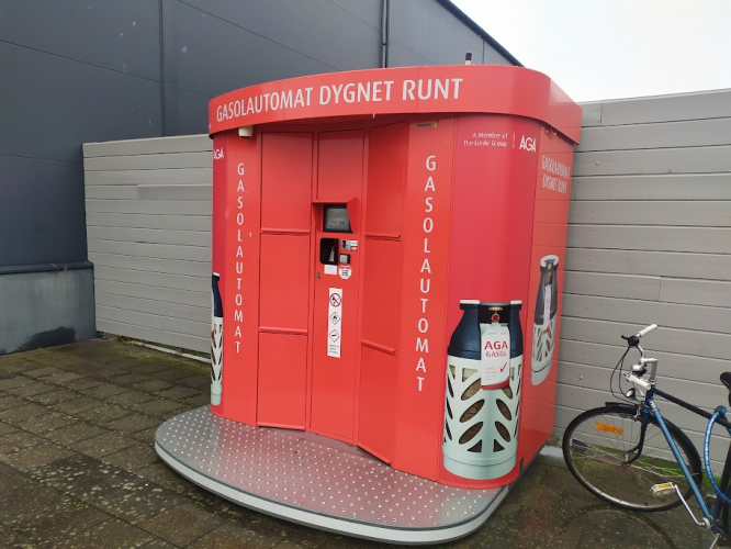

Procurarsi il gas propano in Scandinavia e' una cosa semlicissima; non esistono lobbies dei soliti noti ciascuno col proprio standard; si usano bombole in composito da 10Kg., tutte compatibili, reperibili in supermercati, benzinai, edicole, ferramenta, chioschi ecc.
Linde, Aga, Kosangas, Primagaz, Woikoski e tante altre, tutte uguali e tutte  intecambiabili fra loro, o riempibili in tempo reale, presso stazioni di riempimento spesso aperte anche di domenica. Si stanno diffondendo inoltre i distributori automatici di bombole, metti il vuoto in uno sportello, e ritiri il pieno. Il propano artico costa un bel po' meno che da noi e viene usato per una infinita' di utilizzi, non solo per i camper.
Il propano ha un alto rendimento ed e' relativamente poco inquinante, congela a meno 45, ecco perche' lo hanno scelto.
In alcune aree sosta delle oasi naturalistiche sono vietati i riscaldatori a gasolio, escludo che ne produrranno mai uno...
benzinai, edicole, ferramenta, chioschi ecc. Linde, Aga, Kosangas, Primagaz, Woikoski e tante altre, tutte uguali e tutte  intecambiabili fra loro, o riempibili in tempo reale, presso stazioni di riempimento spesso aperte anche di domenica. Si stanno diffondendo inoltre i distributori automatici di bombole, metti il vuoto in uno sportello, e ritiri il pieno. Il propano artico costa un bel po' meno che da noi e viene usato per una infinita' di utilizzi, non solo per i camper. Il propano ha un alto rendimento ed e' relativamente poco inquinante, congela a meno 45, ecco perche' lo hanno scelto. In alcune aree sosta delle oasi naturalistiche sono vietati i riscaldatori a gasolio, escludo che ne produrranno mai uno...
Appunto. Stai confermando quello che dico. È un'altra realtà. Ma qui non è così e il gasolio è preferibile come fonte di energia. Le reti di distribuzione bombole non sono da potersi chimaare tali (salvo non si parli di bombole di ferro con le relative maggiori pericolosità e pesi.
Io per 15 secondi di odore di gasolio (peraltro, non dimentichiamo, esattammente uguale se non meno a una qualunque messa in moto) sto più che bene cosi. Finora nessuno si è lamentato e mai lo farà se il vicino mette in moto per andare via. Bisogna abituarsi ad un nuovo atato di cose.
