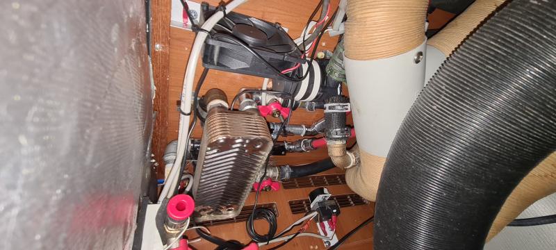

Ciao Apollo 13, forse non mi sono spiegato bene, la ventola 10x10 parte solo quando e in funzione l'impianto di riscaldamento tramite il motore in viaggio o con il funzionamento dell'eberspacher  d'inverno o in estate qualora
avessi bisogno di acqua calda e visto che quel caldo e gratisse lo espello, quando la truma e accesa la ventolina non funziona per cui non ci sono problemi con la temperatura della stufa che per altro e messa in stand by per quando sono basso di batteria in libera e il riscaldamento a gasolio fa fatica. Per quanto riguarda l'aggiunta di un radiatorino esterno gia fatto, non avendo niente da fare in attesa dell'INPS di fine mese me ne sono costruito uno su misura in rame col tubo da 12  e l'ho messo nel bagno in verticale tra il lavandino e porta, funziona a meraviglia e d'inverno non c'e più il problema del bagno gelato e dei mugugni della signora, ed e molltooo  Mario non e mia intenzione fare un'istallazione come l'autore del 3d anche perchè poi dovrei spiegare alla signora il disastro e anche se di meccanica ne sa poco penso che comincerà ad usare il martello...   capisci il nesso
effettivamente ammetto di non avere le idee chiare sullo stato del tuo lavoro, ma questo non è essenziale.
La mia idea che vorrei condividerti è che ci sono delle componenti dell'impianto che devono disperdere calore, come i radiatori, ed altre che non dovrebbero, come il boiler o lo scambiatore. Se così non fosse, l'impianto lavorerebbe male: i radiatori non riscalderebbero, lo scambiatore perderebbe efficienza, il boiler tenderebbe a far raffreddare l'acqua.
Detto ciò, l'avere il boiler e lo scambiatore in un vano caldo è una buona idea, perché è lì che ti serve il calore, per questo non condivido il termine "calore eccessivo" o "calore perso", ed è per questo che non c'è l'esigenza di ventilarlo, specialmente d'estate dove il calore del boiler non deve riversarsi in cellula.
Se poi tu ritieni che, per le tue esigenze, ti sia utile abbassare la temperatura del vano e di tutto quello che vi è all'interno per riscaldare una parte del camper, considera che non è un qualcosa che ottieni senza effetti collaterali. Inoltre la semplice convezione (un ingresso in basso e una uscita in alto) dovrebbe già essere sufficiente ad espellere il calore.
Per questo ti suggerivo di installare un elemento radiante che avesse un preciso scopo ed anche la possibilità di escluderlo all'occorrenza.

Ciao, effettivamente ammetto di non avere le idee chiare sullo stato del tuo lavoro, ma questo non è essenziale. La mia idea che vorrei condividerti è che ci sono delle componenti dell'impianto che devono disperdere calore,
come i radiatori, ed altre che non dovrebbero, come il boiler o lo scambiatore. Se così non fosse, l'impianto lavorerebbe male: i radiatori non riscalderebbero, lo scambiatore perderebbe efficienza, il boiler tenderebbe a far raffreddare l'acqua. Detto ciò, l'avere il boiler e lo scambiatore in un vano caldo è una buona idea, perché è lì che ti serve il calore, per questo non condivido il termine calore eccessivo o calore perso, ed è per questo che non c'è l'esigenza di ventilarlo, specialmente d'estate dove il calore del boiler non deve riversarsi in cellula. Se poi tu ritieni che, per le tue esigenze, ti sia utile abbassare la temperatura del vano e di tutto quello che vi è all'interno per riscaldare una parte del camper, considera che non è un qualcosa che ottieni senza effetti collaterali. Inoltre la semplice convezione (un ingresso in basso e una uscita in alto) dovrebbe già essere sufficiente ad espellere il calore. Per questo ti suggerivo di installare un elemento radiante che avesse un preciso scopo ed anche la possibilità di escluderlo all'occorrenza.
Il topic stava deviando dal tono lapidario, grazi per averlo riportato in tema,  L'impianto è  tutto parzilalizzabile mediante rubinetti e le due ventole  si accendono solo in caso di sovra temperatura  preimpostabile da pannello, un interruttore a monte del circuito ne esclude  l'attivazione per evitare che l'aspirazione tangenziale  della TRUMA possa andare in cavitazione e risvoltarmi il camper...
L'unico neo di questa storia è che nessuno  mi ha ancora chiesto quanto pesa l'accrocchio in quanto  l'inutile istallazione deturpante estetica del mobilio, costringe la mia famiglia in vacanza a precedermi con un autobotte  in macchina per avvisarmi in caso ci sia un controllo del peso veicolo. Son  patente B , 7,17 metri di lunghezza , rivestito di pannelli solari e termici, piedini aitolivellanti in piombo, 4 batterie non al litio, 2 generatori a gasolio, il famoso VIESA,  ecc...   ora ci manca solo più IL TEAM di  MODERAZIONE e siamo al completo. Grazie a tutti  dei consigli, attendo la sospensione  finale come premio crying
P.S.. non è  che non accetto le critiche, ma  alcune sono inappropriate,pesanti e fuori luogo. Per me funziona al pari di un piccolo riscaldatore verso la parte terminale  del camper, certo che d'estate non lo accendo di sicuro   mica l'ho collegato fisso con il D+ sull'accensione del camper.. IIn fondo  il radiatore in cabina senza ventola scalderebbe ben poco. Poi lo stile può far ****** ai più ma li è  un'altra storia.  Buon week end .

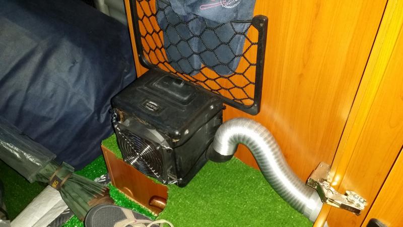

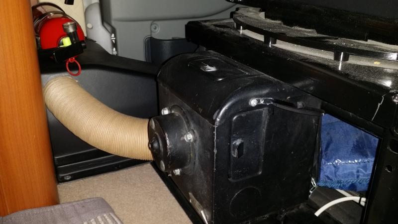

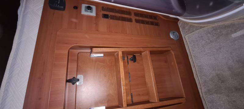

Apollo ciao, mi spiego son d'accordo con te che la stufa per produrre calore deve scaldare e lo scambiatore non va raffreddato altrimenti non scambia una cippa, l'impianto e stato concepito per non mandare in conflitto tra i due sistemi ti spiego il funzionamento che molto semplice ed e comandato da un termostato fisso a 40° e uno nc/no regolabile.
Il termostato fisso a 40° da tensione alla ventola dello scambiatore nel gavone che immette aria in cellula, il termostato e montato sul tubo di arrivo sotto il tappetino verde dove sono collegate tutte diramazioni naturalmente con ulteriori rubinetti, lo stesso termostato da tensione a quello regolabile che vedi nella seconda foto in basso e fa partire la pompa di ricircolo; al raggiungimento della temperatura impostata  si ferma la pompa e vuol dire che il boiler e caldo detto cio sei non prelevo acqua calda la pompa non parte e automaticamente il termostato fa partire la ventolina che e attraverso le feritoie originali espelle il calore come se fosse un termosifone nel momento che apro l'acqua calda e la temp. si abbassa sotto i 45° circa il ciclo ricomincia.
Certo come dici d'estate può essere fastidioso ma anche la truma  un po di caldo lo da poco ma lo da, d'inverno quel pochino aiuta in particolare quando si fa la doccia perchè chiudendo le antine l'ambiente e ulteriolmente riscaladato, naturalmente quando faccio funzionare la truma tutto il meccanismo non è in funzione.
azz. non riesco a girare le foto, da quel foro a dx esce l'aria dallo scambiatore nel gavone, sulla griglia sotto il comando della truma due interruttori per spegnere manualmente sia il riscaldamento che l'acqua calda
X Rubylove il camper e al rimessaggio ma quando torno dai giri svuoto tutto quando riparto 10 min e faccio il pieno, un'altra cosa lo scambiatore non l'ho rivestito perche d'inverno il calore che produce tiene caldo il vano e il boiler non va in sicurezza e non gela

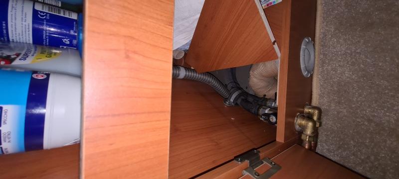

x Mario ho rifatto le foto, un tuo pare da trombaio
questi soni i rubinetti di chiusura in caso di cesita imboscati nel mobiletto.
scusate x le foto ma non so come si fa a raddrizzarle , accetto consigli

devo farti i miei complimenti per il termobagno da tè ideato e costruito , tienilo staccato dalla parete non meno di 3 cm , idem anche per il foglio di alluminio retrostante , se invece delle curve saldate facevi tutte le spire con una apposita curvatubi esteticamente era meglio ma va bene anche così , personalmente lo vernicerei , no cromatura per il motivo che se non è ben fatta come si dovrebbe con le dilatazioni potrebbe screpolarsi
lo scambiatore acqua/acqua che hai utilizzato facendolo diventare acqua/aria anche sein qualche modo  funziona non sarebbe la miglior soluzione con scarsi risultati perchè non è concepito per quella funzione , se utilizzavi un piccolo tubo alettato acqua/aria oppure un radiatorino da moto avresti ottenuto molto di più , comunque alzo tanto di cappello alla tua inventiva e manualità
non espellere ne aspirare mai l'aria gittata o aspirata da una vntola pur piccola che sia direttamente dalla apertura di ripresa aria del vano stuva della combi

il termobagno e staccato circa 3 cm come dici tu di piu non potevo, ho tentato con la piega tubi ma mie era venuto un ****** non ho trovato le curve percio mi sono arrangiato con i gomiti c'e voluto un pò di più, non lo verniciato per non fargli perdere il calore e poi cosi e pandan col mobilio.
Per lo scambiatore che vedi nel vano truma  acqua/acqua è diventato acqua/aria per caso visto il calore che si accumulava e andava perso ma non è sfruttato per quello, fa quel lavoro e a doccia finita neanche quello, quel poco di caldo che viene espulso dalla ventolina viene espulso a truma spenta perciò non si dovrebbero creare complicazioni, eventualmente illuminami.

Mario all'ora, nel vano truma, 3 foto, c'e lo scambiatore acqua/acqua e basta la ventolina pompa di ricircolo e il termostato per regolare la temp.oltre alla truma naturalmente, la ventolina parte solo quando funziona l'impianto a gasolio o con il motore acceso e alla temperatura impostata da me e con la pompa di ricircolo ferma.
lo scambiatore acqua/aria che vedi nella 1 foto e il radiatore di un muletto alla quale ho tolto la sua ventola troppo rumorosa e ho messo una ventola a 12v da 0,4A da quel tubo che vedi l'aria va in cellula, un altro uguale e sotto il sedile di guida, lo stesso ha un tubo che intercetta un tubo della truma che era morto nella panca della dinette e mando aria calda al sebatoio delle grige RISCALDATORE%20CELLULA.jpg
questo e quello sotto il sedile
Ripeto che quando va la truma tutto l'ambaradam non funziona

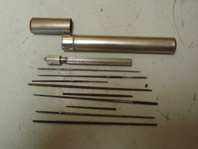

quello sotto raffigurato e un kit alesatori che ti dicevo dall'altra parte

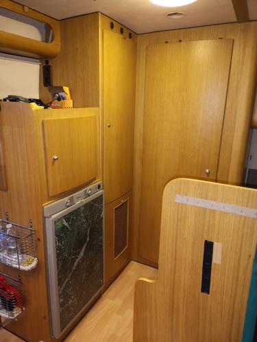

dietro quella griglia c'è la truma, nessuna ventola, il vano si riscalda ma non eccessivamente, c'è un ricircolo naturale, lo ha fatto in origine Marostica, ho solamente messo dell’isolante sopra, ora ho giacche tiepide, ed in inverno fanno anche comodo, bastava creare un ricircolo naturale non forzato
