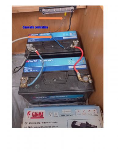

Buongiorno,
riprendo questo post per cercare aiuto data la mia conoscenza quasi nulla di corrente.
Ho da poco acquistato un Hymer 684 con meccanica fiat 2,8 TD del 1999 da proivato e mi sono trovato con le   BS (2) spostate nel punto segnalato da 956.
Quello che ho trovato e me ne sono reso conto solo ieri è che il cavo che si collega all'entrata della centralina EBL 105 è da 2,5 mmq!
Ora vorrei avere conferma da voi su come procedere nel sistemare il cablaggio.
Cavo 35mmq tra le 2 BS (entrambe da 100ah)  con fusibile da ?
Cavo da bus bar (vicino a batterie) e bus bar (vicino a centralina, per continuare ad utilizzare i cavi roiginali della centralina) da 10mmq.
Regolatore pannello solare sul Bus bar come anche l'inverter.
Inserisco una foto di come è messo il tutto.
Grazie di tutto.
Lorenzo

Inserito il 27/04/2025 alle: 09:26:48
Buongiorno, per un aiuto mirato servirebbero altri dati, in primis informazioni su pannello e inverter: i dimensionamenti di cavi e fusibili dipendono anche da questo. Per i cavi verso la centralina, se le distanze non sono siderali (informaci anche di questo) potranno andare bene cavi da 10 mmq. Non ho capito poi se vuoi mettere due busbar, una in zona batteria e una in zona centralina, la seconda potrebbe non essere necessaria.
Approfitterei anche per inserire uno staccabatteria, che può sempre venire utile. Personalmente, nel rifare i cablaggi, ho implementato il sistema di Marco (M48) con magnetotermici e bobina di sgancio anziché il classico staccabatteria, ma anche questo dipende dalle correnti in gioco, e quindi  in primis da quanto pensi di prelevare dall’inverter.

Inserito il 27/04/2025 alle: 14:52:59
In risposta al messaggio di camper66 del 27/04/2025 alle 09:26:48
siderali (informaci anche di questo) potranno andare bene cavi da 10 mmq. Non ho capito poi se vuoi mettere due busbar, una in zona batteria e una in zona centralina, la seconda potrebbe non essere necessaria. Approfitterei anche per inserire uno staccabatteria, che può sempre venire utile. Personalmente, nel rifare i cablaggi, ho implementato il sistema di Marco (M48) con magnetotermici e bobina di sgancio anziché il classico staccabatteria, ma anche questo dipende dalle correnti in gioco, e quindi  in primis da quanto pensi di prelevare dall’inverter.
Intanto grazie molte per l'assistenza di tutti, l'inverter è da 600 watt, io penso che il consumo "normale" non arriverà mai ai 300 watt, considerando normale un consumo su parecchie ore (TV,PC), mentre saltuariamente si potra arrivare ai 400 watt, ma per poco tempo. I Pannelli solari dorebbero essere uno da 120 watto ed uno da 200.
Riguardo il percorso da fare non supero i 5 metri di cavo.
Per il Busbar, si volevo mettere un secondo busbar vicono alla centralina per attaccarmi ai cavi già inseriti nello zoccolo della stessa, senza dover sostituire i connettori all'interno dello zoccolo stesso, anche perchè l'ingresso in centralina porta 2 cavi negativi e 2 positivi.
Lorenzo
23/12/2011 3318
Inserito il 27/04/2025 alle: 17:56:55
In risposta al messaggio di locorte del 27/04/2025 alle 14:52:59
Intanto grazie molte per l'assistenza di tutti, l'inverter è da 600 watt, io penso che il consumo normale non arriverà mai ai 300 watt, considerando normale un consumo su parecchie ore (TV,PC), mentre saltuariamente si
potra arrivare ai 400 watt, ma per poco tempo. I Pannelli solari dorebbero essere uno da 120 watto ed uno da 200. Riguardo il percorso da fare non supero i 5 metri di cavo. Per il Busbar, si volevo mettere un secondo busbar vicono alla centralina per attaccarmi ai cavi già inseriti nello zoccolo della stessa, senza dover sostituire i connettori all'interno dello zoccolo stesso, anche perchè l'ingresso in centralina porta 2 cavi negativi e 2 positivi.
Ti dico cosa farei io:
- da busbar a inverter da 600W cavo più corto possibile 30/50cm max, (sarebbe meglio se direttamente sulla batteria) 16mmq fusibile 60A.
- da batteria a busbar almeno 10mmq se l'inverter è collegato direttamente alla batteria, 25mmq se collegato al busbar.
- da regolatore a busbar 4/6mmq fusibile 30A
- da busbar a centralina almeno 10mmq, fusibile 50A.
Non metterei due bus bar ma, se decidi di metterli, li collegherei tra loro con 10mmq se non sono molto distanti, altrimenti meglio 16mmq.
Comunque se hai intenzione di aggiungere accessori con consumi importanti (riscaldatore, frigorifero 12V...) meglio prevedere cavi da 16mmq al posto dei 10mmq.
Tra le due batterie metterei non meno di 25mmq, senza fusibile tra le due...ma un 75/100A sul morsetto positivo.

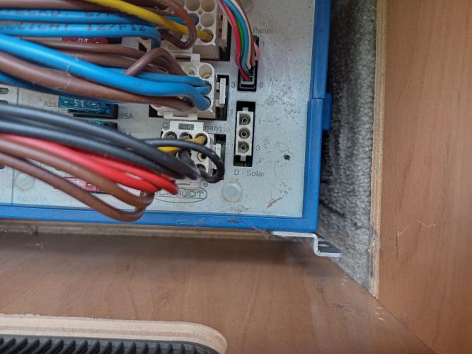

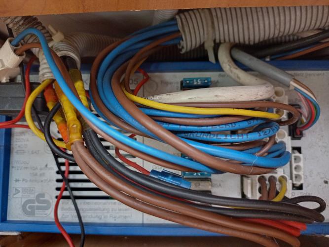

Buongiorno camper66,
grazie anche a te dei suggerimenti preziosi che mi permettono di procedere in questo lavoro.
Insrisco la foto della centralina
Il connettore di entrata è quello in basso e porta iniziando dal cavo in alto a sinistra:
  1. negativo BS
  2. negativo BS
  3. entrata D+
  4. positivo BS
  5. positivo BS
  6. Libero
  7. positivo BM
  8. Positivo BM
  9. + Sensore BS
Credo, ma ripeto non ne capisco hanno giuntato i cavi che uscivano dalla centralina con 1 cavo unico (si vedono nella seconda foto) e poi hanno rigiuntato quello che avevano tagliato alla fine dela cavo per avere di nuovo 2 cavi e 2 porta fusibili uno da 30a e uno da 2a, per arrivare dall'altra parte del camper.
Spero di essere stato chiaro, per la misura del cavo misuro stamattina esattamente quanto cavo serve per dimensionare la sezione. L'inverter lo metterò sempre all'interno di quel vano, però il cavo avrà qualcosa più di 50 cm.
Lorenzo

Provo ad andare per ordine: i connettori in centralina li lascerei come sono, una cosa che puoi eventualmente fare è disconnetterli per vedere lo stato dei contatti e se lo ritieni necessario pulire con uno spray per contatti asciugando poi bene.
Non capisco al giunzione tra i due cavi, evidentemente erano previste connessioni per 2 batterie servizi e in quel modo si è correttamente ripartita la corrente su due connettori… ma qui mi rimetto a qualcuno più preparato, magari conoscitore della centralina in questione.

23/12/2011 3318
Inserito il 28/04/2025 alle: 13:43:26
Il fatto di avere messo assieme i due fili è perchè il connettore singolo non sarebbe in grado di sopportare il carico, quindi il carico deve essere distribuito su più connettori...a volte su alcune centraline la distribuzione dei carchi viene fatta anche con 3 o 4 connettori (sulla mia CBE mi sembra di ricordare che sono 3 o 4 da 4mmq)
Se non venisse fatta questa distribuzione e se ne  utilizzasse solo uno, il connettore si brucerebbe.
