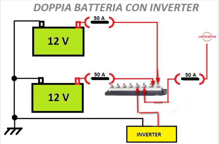

Buongiorno a tutti,
sto con calma e attenzione ultimando i lavori di sistemazione dell'impianto esistente.
In prospettiva di un domani sostituire le batterie con quelle ali litio ho riprodotto lo schema di Marco, riportato nel post  Inserito il 14/01/2024  alle: 08:27:03 con 35 mmq e fusibili da 50 A.
Dopo l'ultimo fusibile (quello alla centralina) ho sistemato un barbus per alimentare la centralina, ricevere alimentazione dal regolatore del solare e far partire una linea che dedicata al multimendiale (router,switch, 2 pc, monitor) in modo da poter avere una linea sempre alimentata (eventale telecamera collegata in remoto). Volevo comunque aver la possibilità di chiudere questa linea in caso di necessità. La domanda è: cosa utilizzo per sezionare questo circuito? un sezionatore bipolare? o qualcosa d'altro?
Grazie mille ancora, poi posterò le foto blush

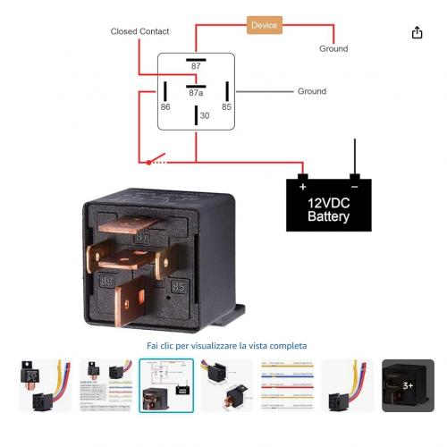

Il fusibile alla partenza della linea è previsto da 30 A dato che ci sono 2 minipc da alimentare da 240 watt, poi il router, lo switch, 2 spine 12v (accendisigari) e qualche presa usb. Potrei attaccarci un inverter da 150 W è la linea è di circa 8 metri (entrambi i cavi) che ho messo da 10 mmq.
Pensavo di mettere un interruttore a levetta da 30A
Lorenzo
camper66
camper66
20/11/2004 570
Inserito il 14/05/2025 alle: 15:50:50
In risposta al messaggio di locorte del 14/05/2025 alle 14:02:04
Il fusibile alla partenza della linea è previsto da 30 A dato che ci sono 2 minipc da alimentare da 240 watt, poi il router, lo switch, 2 spine 12v (accendisigari) e qualche presa usb. Potrei attaccarci un inverter da 150 W è la linea è di circa 8 metri (entrambi i cavi) che ho messo da 10 mmq. Pensavo di mettere un interruttore a levetta da 30A
Se prevedi un assorbimento di 20-25 A continuativi per più ore temo che le attuali batterie siano decisamente sottodimensionato, anche tenendo conto dell'aiutodato dal fotovoltaico.  Non ti resta comunque che provare, e poi semmai sostituisci.
PS Occhio al dimensionamento dell'interruttore: da 30A lo vedo al limite, in questi casi è bene stare larghi e soprattutto acquistare materiale di qualità, altrimenti è un attimo fare delle belle fusioni. In alternativa potresti usare un rele anche automotive da 40-50A, comandabile da qualunque piccolo switch.

Come tipo di relè intendi questo?
Lorenzo
camper66
camper66
20/11/2004 570
Inserito il 14/05/2025 alle: 21:07:23
In risposta al messaggio di locorte del 14/05/2025 alle 17:29:58
Si, anche solo interruttore (quello è deviatore, comunque va bene ugualmente). Da comprare anche lo zoccolo dedicato.
Oppure  potresti esagerare con un rele coi contatti a dado e occhielli, per una connessione ancora piu affidabile. Credo si trovino dagli 80A in du

Inserito il 18/05/2025 alle: 10:31:06
In risposta al messaggio di camper66 del 14/05/2025 alle 21:07:23
Si, anche solo interruttore (quello è deviatore, comunque va bene ugualmente). Da comprare anche lo zoccolo dedicato. Oppure  potresti esagerare con un rele coi contatti a dado e occhielli, per una connessione ancora piu affidabile. Credo si trovino dagli 80A in du
Buongiorno e buona domenica,
mi sono permesso di modificare lo schema che aveva fatto Emme48 a suo tempo per sapere se la modifica che ho fatto è corretta o meno. L'ho fatto perchè ho grosse difficoltà a sistemare i cavi nella stessa morsettiera dell'inverter che non è proprio molto solida e pertanto porterei  tutto sul busbar per avere un solo cavo sull'inverter.
