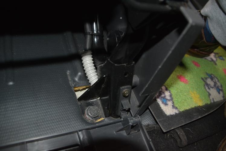

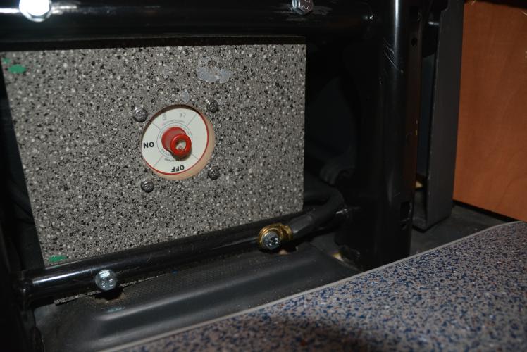

La meccanica del mio MH e' un X250, ho risolto portando il negativo sotto il sedile del passeggero collegaandolo allo stacca batteria.
Domani faccio le foto. per passare il cavo di dimensioni uguali a quello esistente ho dovuto svitare la base del sedile passeggro dallo chassis cosa fattibile senza problemi, scavare un po' in quella specie di tappeto insonorizzante applicato sotto la parte in gomma ,sono soddisfatto del risultato.
Ho utilizzato uno staccabatterie di tipo nautico con la chiave estrailbile.

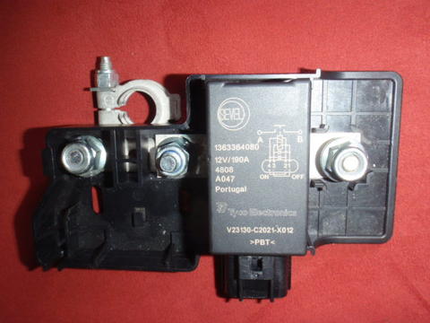

se può essere di aiuto sul mio X290 c'è un relè sul negativo che si aziona
con il pulsante rosso dove si innesta la chiave della messa in moto, il
relè è Tyco V23130-C2021-A412.

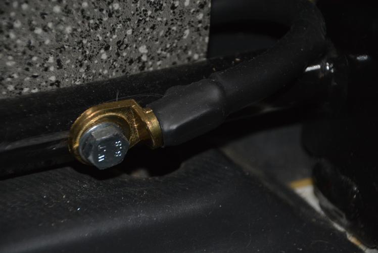

DSC_2456.JPGDSC_2447(1).JPGNel mio il cavo e' grosso allego le foto come avevo detto piu' copra.DSC_2455.JPG

Il corrugato che si vede in foto e' servit per far passera il cavo , onde evitare eventuali sfregamenti e relative conseguenze,

se può essere di aiuto sul mio X290 c'è un relè sul negativo che si aziona con il pulsante rosso dove si innesta la chiave della messa in moto, il relè è Tyco V23130-C2021-A412.
Jorge, riesci a dare più informazioni su quella installazione.
Anni fa ho scaricato da internet una foto di un Ducato con quel relè sul negativo ma nessuno, neanche quelli del mestiere, hanno saputo darmi indicazioni.
Hai qualche optional speciale sul tuo x290 ?
Quel relè della Tyco è simile se non uguale a quello che ho io come stacca batteria sulla BS.

Ciao Giuseppe,
Non voglio fare il talebano ma ;
Attenzione... non costruite sedie elettriche  wink
Il lavoro sembra fatto a regola d'arte ma è utile ricordare che al momento dell'accensione del motore del Ducato passano più di 400 ampere.
Tutti i componenti montati su quella linea devono essere "adeguati" .... in caso contrario .... aiaiaiaiaiaiaiaiaiai

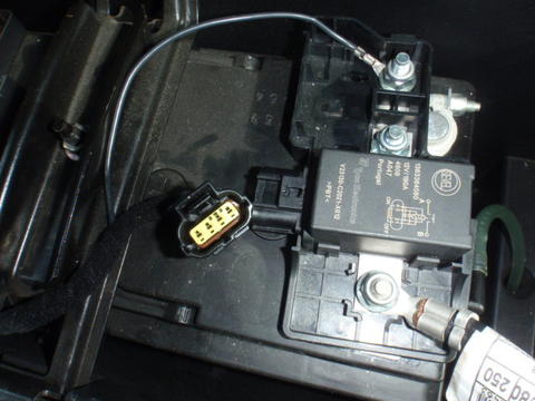

Inserito il 08/11/2017 alle: 11:12:49
In risposta al messaggio di Jorge del 05/11/2017 alle 19:22:46
ho trovato le foto che avevo salvato.
Il relè è pure marchiato Sevel !

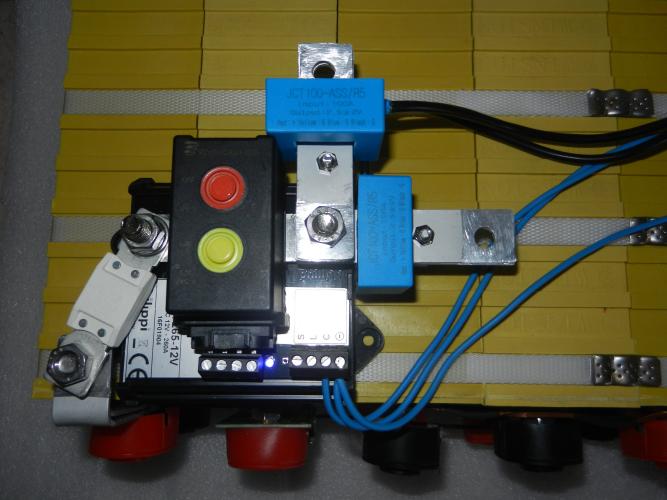

non c'è il famoso pulsante rosso che avete descritto.  Al suo posto c'è una linguetta rossa che però non puù essere premuta, quindi ritengo che sia finta o che sia una sorta di tappo.   Detto questo avete una pallida idea di cosa possa essere quello scatolino della Dometic?   Domani se riesco vado al camper e faccio una foto
mica qualcosa del genere?

Inserito il 08/11/2017 alle: 12:42:45
In risposta al messaggio di Topolone del 08/11/2017 alle 11:12:49
ho trovato le foto che avevo salvato. Il relè è pure marchiato Sevel !
si sembra lui, dal datasheet risulta chiaro il funzionamento e la polarità
(perchè ci sono i diodi antidisturbo in parallelo alle bobine) delle bobine,
non vedo difficile fare un sistema di comando tipo set/reset.
