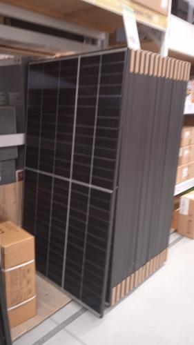

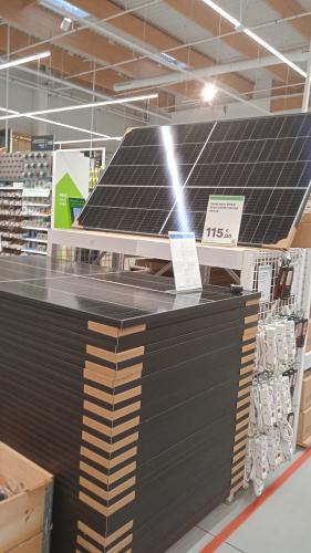

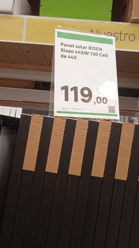

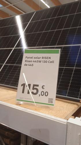

Non conosco benissimo il mercato attuale in Italia ma per esempio in Spagna un pannello da 400/460 w sta a questi prezzi. Da Leroy Merlin e in qualsiasi rivenditore di materiale per rinnovabili che è pieno .

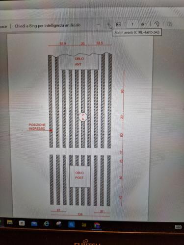

IMG-20230820-WA0070(1).jpegIMG-20230820-WA0066.jpegIMG-20230820-WA0064.jpegIMG-20230820-WA0072(1).jpeg
Allo stesso prezzo se stai su pannelli da camper a 36 celle , prendi sui 200w se va bene..ma spesso meno.
Sui pannelli per camper è più difficile trovare la tecnologia a mezze celle che ormai da un paio di anni è diventata lo standard sui civili.
Per camper sono interessanti i pannelli marca Moscatelli che ho visto che arrivano a 72 mezze celle avendo la stessa tensione di un pannello civile di quelli delle foto. Ma costano ben cari.

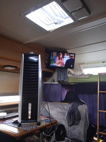

O per esempio io questa ultima parte di estate sto potendo usare un raffrescatore evaporativo volendo H24..da 70 watt nominali. E se c'è sole pieno, insieme al trivalente elettrico. così come ricarico un monopattino elettrico da 630wh.

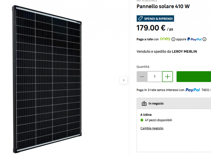

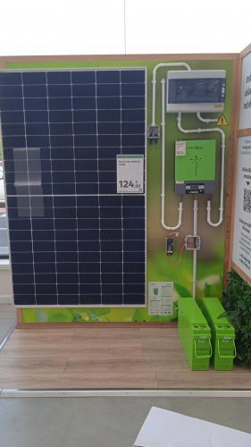

In Italia la situazione è diversa:
Trovi solo questi da Leroy Merlin

Per i pannelli civili vedi anche Tecnomat, in questo periodo hanno dei 410W a partire da 149€

In Italia la situazione è diversa: Trovi solo questi da Leroy Merlin
Si in Italia Leroy Merlin non vende quasi nulla per il.solare, così come sono molto meno le rivendite di materiale in generale.
In Spagna Leroy Merlin ha batterie LITIO, batterie litio modulari, gel, AGM, OPZV OPZS, regolatori, Power station di ogni tipo, inverter etc etc..e una marea di pannelli e anche le strutture. In qualsiasi città medio piccola in zona industriale trovi rivendite di materiale elettrico per rinnovabili.
Quelli sono i prezzi giusti attualmente.

Ottimo.
Ieri da Leroy Spagna ho visto che hanno ulteriormente abbassato i prezzi.
Io l'anno scorso ho pagato il 450wna 144 celle stessa marca di quello sopra, 169 eurocrying.
E in Spagna non c'è ne iva agevolata ne un bel niente..figurarsi.
Alla fine in Italia la legge del 110% e l.iva agevolata hanno solo fatto aumentare i prezzi.. perché tanto per chi se lo può permettere , paga lo stato.. quindi il cliente non cerca concorrenza di prezzi perché non paga lui. E i commercianti gonfiano.
E per l.iva agevolata , finiscono per tenere lo stesso prezzo con la differenza che parte dell' Iva se la intascano invece che darla allo stato.
Il solare attualmente non ha bisogno di grandi incentivi. È un prodotto come un altro i cui prezzi sono crollati rispetto a 15 anni fa.

Ho da poco acquistato un van lunghezza 636 seminuovo. Il vecchio proprietario ha fatto montare da subito una batteria litio (non ricordo se da 100 o 120) ma su suggerimento del concessionario non ha montato il pannello
Ho il frigo a compressore e una Truma 6D.
Dopo averlo usato da primavera ad oggi senza grandi problemi di autonomia adesso con l'arrivo dell'inverno ( forse) e la voracità elettrica della Truma diesel vorrei montare il pannello
Ho cercato in rete ma mi sono reso conto che questo argomento per me è arabo, quindi chiedo se qualcuno molto gentilmente può aiutarmi indicandomi magari marche e tipologia  e...
Intanto mi sono fatto il rilievo del tetto con la posizione degli oblo, e del funghetto di areazione e individuato il punto da dove vorrei entrare ma non so come inserire qui il file pdf

In risposta al messaggio di baffonero del 07/10/2023 alle 20:24:13
Buona sera Scrivo qui per non aprirne ancora un altro Ho da poco acquistato un van lunghezza 636 seminuovo. Il vecchio proprietario ha fatto montare da subito una batteria litio (non ricordo se da 100 o 120) ma su suggerimento
del concessionario non ha montato il pannello Ho il frigo a compressore e una Truma 6D.  Dopo averlo usato da primavera ad oggi senza grandi problemi di autonomia adesso con l'arrivo dell'inverno ( forse) e la voracità elettrica della Truma diesel vorrei montare il pannello Ho cercato in rete ma mi sono reso conto che questo argomento per me è arabo, quindi chiedo se qualcuno molto gentilmente può aiutarmi indicandomi magari marche e tipologia  e... Intanto mi sono fatto il rilievo del tetto con la posizione degli oblo, e del funghetto di areazione e individuato il punto da dove vorrei entrare ma non so come inserire qui il file pdf Chris
Fai una foto del pdf e mettila, poi a seconda dello spazio che hai puoi vedere online che misure hanno e quindi quale puoi mettere.

Inserito il 08/10/2023 alle: 08:08:51
ok
questa è  la foto.   si vede poco e male
Le parti con il retino in grigio sono la parte in rilievo delle nervature del tetto

In risposta al messaggio di baffonero del 08/10/2023 alle 08:08:51
ok questa è  la foto.   si vede poco e male Le parti con il retino in grigio sono la parte in rilievo delle nervature del tetto
Vedi se ci sta un civile da 380-450 w.
regolatore mppt da 30A.
Non te ne pentirai. Hai già la batteria LITIO. Ma il discorso del concessionario sul non mettere il solare perché c'è la batteria LITIO NIN HA ALCUN SENSO!
