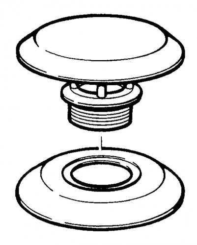

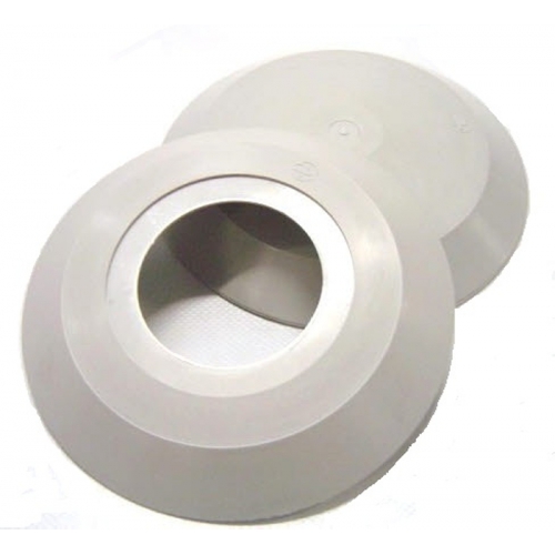

L' inserto T3 è composto da due parti, una va a incastro sopra al camino normale, e l'altra che è forata va interposta tra il terminale del camino e il rresto. Bisogna svitare il terminale, infilarla e poi riavvitarlo, molto semplice. In ogni caso evita lo spegnimento della stufa anche da fermi in caso di vento e quindi vale sempre la pena montarlo.

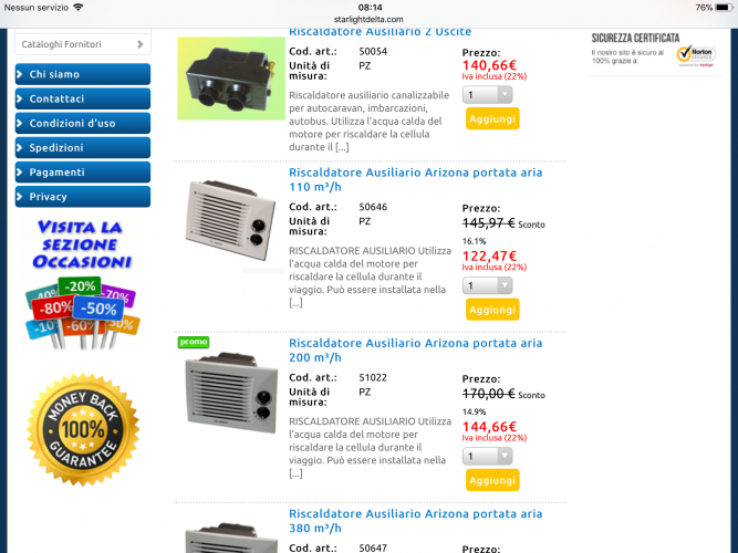

Per riscaldare in movimento è comunque più affidabile usare uno scambiatore di calore che sfrutta il calore del motore: se ne trovano vari installabili in zona dinette, qui su COL ci sono vafrie discussioni al riguardo.

intanto mi informo anche per lo scambiatore di calore.

Prima di decidere, prova il camper, e solo se in cellula fosse freddo in viaggio allora installa qualcosa, se invece non serve, risparmi soldi e piu che altro peso inutile sul camper.
