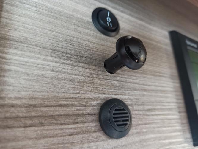

Ad inizio dicembre alla prima uscita invernale mi sveglio di notte con la Truma che funziona in continuazione e rilevo:
- temperatura dinette 26°C;
- temperatura letti 22°C;
- temperatura esterna attorno a -3°C;
- setpoint truma 18°C.
Il giorno seguente leggendo i manuali apprendo che dall'app Truma si legge il valore della temperatura rilevata dalla sonda e vedo che la temperatura rilevata dalla sonda è inferiore a quella interna del camper e che la differenza aumenta con l'abbassarsi della temperatura esterna.
La mattina seguente telefono all'officina del venditore del camper che mi consiglia di estrarre di alcuni centimetri IMG_20211207_110527%20mod.jpg di estrarre la sonda, installata sopra la porta di ingresso.
Dopo aver estratto la sonda con l'app ho visto che la temperatura rilevata è aumentata  di 2°C in pochi secondi.
Nella notte seguente la situazione è migliorata, vediamo nelle prossime uscite con temperature esterne più basse come sarà la situazione.
P.S. Nei primi due giorni con temperatura esterna notturna di -3°C e diurna di 3°C ho consumato una intera bombola da 10 kg.
