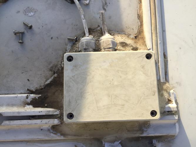

47F1398E-7440-4615-910A-E201C6CAA977.jpegSalve ragazzi, io ho un problema con quel passacavo della CBE. Vicino al foro ci passa la barra di ancoraggio del tendalino e quindi il precedente proprietario o chi per lui, non avendo spazio per poggiarla sul tetto ha creato uno spessore con un prodotto di cui sinceramente non conosco il nome. Non mi piace assolutamente,avete consigli in merito e soprattutto per rimuovere quel prodotto.
Stefano

esistono delle cassette di derivazione STAGNE da esterno della Gewiss o di altre marche, di svariate misure.
La differenza è che sono robustissime, le si prende grandi quanto si vuole, senza dover lavorare ad ogni costo in spazi striminziti che alla prima occasione faranno pregare tutti i Santi del Paradiso...
Si fanno i fori in opera e con opportuni pressa cavo ZERO problemi.
Per la sigillatura dell'ottimo Sicaflex, vi toglierà dai guai per anni e anni...

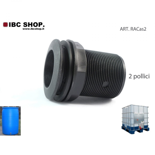

Con un raccordo simile a questo
Qualsiasi scatola robusta diviene stagna e si fissa senza viti
dopo aver fatto nella base un foro adeguato.
Una doppia o tripla quanizione e un Sika adeguato e con
il fissaggio a vite all'interno del camper.
