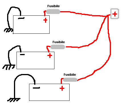

Parallelo secco di tutte le batterie che hai, di qualsiasi marca, età e capacità.
Ovviamente ci vanno messi dei fusibili...
(disegno orrendo...)
Tre fusibili vicinissimi ai tre poli positivi, millimetri e non centimetri e poi il positivo risultante lo gestisci come se fosse l'unica batteria di bordo.
L'amperaggio di ogni singolo fusibile può variare se le batterie sono molto diverse tra loro... più piccolo sulle batterie più piccole o vecchie.

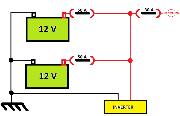

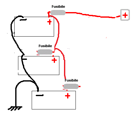

Marco una curiosità. Hai indicato uno schema di collegamento. Perché non così?
C'è un motivo particolare?
Giusto per capire....
13/01/2006 25289
Inserito il 22/11/2019 alle: 11:59:13
In risposta al messaggio di Gege01 del 22/11/2019 alle 11:53:14
Marco una curiosità. Hai indicato uno schema di collegamento. Perché non così? C'è un motivo particolare? Giusto per capire....
Certo.
In quel modo la corrente del primo fusibile sarebbe trilpa e quindi il fusibile troppo grosso proteggerebbe meno la prima batteria in alto nel disegno.
Nel mio schema potresti installare un inverter che consuma 100 ampere proteggendo ogni singola batteria con un fusibile da soli 50 ampere.
Il "parallelo" si fa di solito proprio sull'inverter in modo da poter mettere dei fusibili più piccoli possibile e poter proteggere meglio le batterie.
Ecco lo schema per colegare un inverter che consuma fino a 70 ampere.
La centralina è protetta da un fusibile da 30 ampere.
Questo schema va usato solo se si ricarica il pacco batterie con un caricabatterie a 12 volt (Energy Power Evolution o Power Service) altrimenti il fusibile indicato come 30 ampere va messo da 50 perché col relè parallelatore il picco iniziale a BS scariche è molto elevato.
Per questo sul mio camper io NON ho inserito un relè parallelatore ma un Energy Power Evolution da 25... 30 ampere per ricaricare 100+100 amperora in parallelo.
Il Relè parallelatore che ho installato è disabilitato e lo attivo solo in caso di guasto dell'EPE ma è un relè da 120 ampere, non un balocco da 30 ampere come mettono gli allestitori e inoltre prelevo da 125 ampere di fusibile sulla BM per dare corrente a 50+50 ampere di fusibili sulle due BS
Marco.
Modificato da Emme48 il 22/11/2019 alle 12:06:39

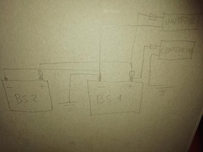

IMG_20191122_122202.jpgquesto é il mio schema (ridotto, mancano cose)... So che non è il massimo della vita perché non ha prelievi perfettamente simmetrici... L ho aggiunta dopo e non potevo fare meglio, troppo complicato.
Ma ho una domanda :
Avrei qualche vantaggio a togliere il negativo diretto fra le 2 batterie, e metterlo a telaio anche sulla bs2??

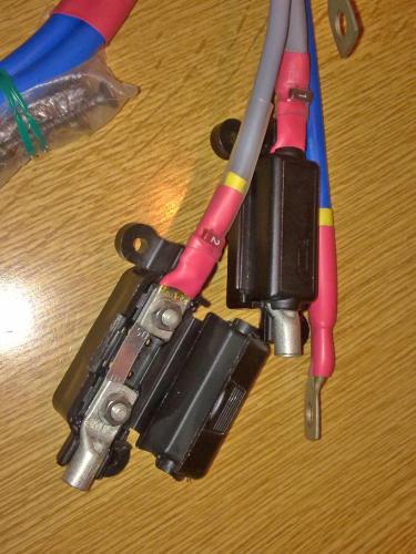

Per esempio i fili grossi si cablano così...
Crimpati, saldati a stagno e con doppio isolamento realizzato con guaina termorestringente.

questo é il mio schema (ridotto, mancano cose)... So che non è il massimo della vita perché non ha prelievi perfettamente simmetrici... L ho aggiunta dopo e non potevo fare meglio, troppo complicato.  Ma ho una domanda : Avrei qualche vantaggio a togliere il negativo diretto fra le 2 batterie, e metterlo a telaio anche sulla bs2??
Il fusibile sull'inverter è inutile.
Le due batterie (che forniscono energia) sono già protette da fusibili vicini alle stesse e l'inverter ha già dei fusibili interni.
Il fusibile della centralina va installato vicino alle batterie a non vicino alla centralina... vedo un filo NON protetto che va a spasso partendo dalla batteria di destra fino a raggiungere la centralina dove (finalmente) incontriamo la protezione di un fusibile.
Due masse devono essere buone se usi le correnti elevate per mettere in moto con le BS (come posso fare io spstando dei commutatori).
Per le normali correnti delle BS non fa differenza...
MArco.
