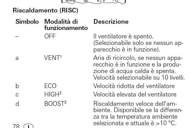

Buongiorno, questo mio in quanto ho consumi molto elevati della truma 6. Sul sito della truma leggo: <...potenza termica nominale funzionamento a gas: 2000 W / 4000 W / 6000 W...>. Ho installato di serie il CP plus, non mi è chiaro come fare a passare da una potenza all'altra, ovvero,  passare da 2000 a 4000...o a 6000. Sul pannello non ho indicazioni in merito, se non la temperatura da impostare e due modalità ECO  HIGH . Sul manuale del cp plus leggo che dovrebbe esserci modlòaità BOOST, ma non mi appre,se non i primi due. Grazie Kava

La potenza si regola da sola, in base alla temperatura impostata.
Anche a me risulta come a Furio59, mentre per quanto riguarda l'opzione "boost" è relativa al riscaldamento dell'acqua calda, non alla ventilazione del riscaldamento ambiente.
Confermo che le 3 potenze non sono settabili ne regolabili , idem anche par le 3 velucità della ventola distribuzione aria calda , le 3 potenze comprese le 3 velocità della ventola sono modulabili automaticamente in base alla temperatura ambiete selezionata
dal CP puoi settare altre funzioni ma non la modulazione

Ringrazio per le delucidazioni... ma l'opzione BOOST non è riferita solo all'acqua calda, ma anche al riscaldamento. Detto ciò questa funzione nel mio caso non appare...forse si riferisce ad altro cp plus...grazie comunqueTruma_risc.jpg
Ho avuto 2 combi 6 a gas ed 1 a gasolio e non ho mai visto accendersi l’opzione boost per il riscaldamento dell’ambiente, neanche con 20 gradi di delta T. Per me è un errore !
Anch'io non ho mai visto BOOST per il riscaldamento, ma solo per l Acqua.  Puo essere che in qualche passato software ci fosse e poi sia stato eliminato.
Comunque per sapere se la stufa sta andando a 2, 4 o 6 Kw, basta sentire il rumore, e il passaggio da un livello all altro si apprezza bene visto che è un passaggio brusco con aumento ben chiaro e improvviso del rumore e della velocità della ventola.
Che poi è piu una curiosità, visto che fa lei in automatico a seconda della differenza di temperatura.
