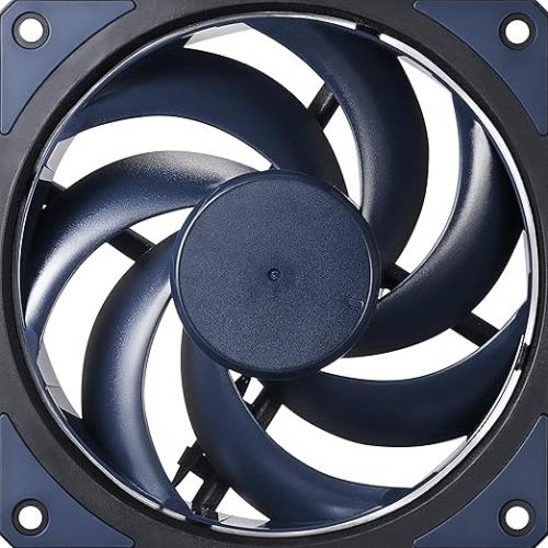

Un mio conoscente aveva lo stesso problema, ed ha risolto brillantemente inserendo una ventola da PC, per aumentare il flusso che non era soddisfacente .
Ovviamente va individuato il punto migliore dove montarla, facendo un po' di prove.
Si è costruito una sorta di scatola dove inserire la ventola, con entrata ed uscita circolari di adeguata misura per poterci fissare i tubi originali. Ha anche dotato la ventola di un controllo di velocità posto sull'alimentazione, per ottimizzare la resa. Sono motori brushless dalla potenza e consumo esigui, solo 1,5W, e silenziosissimi.
Modificato da wippet il 27/12/2025 alle 10:23:34
